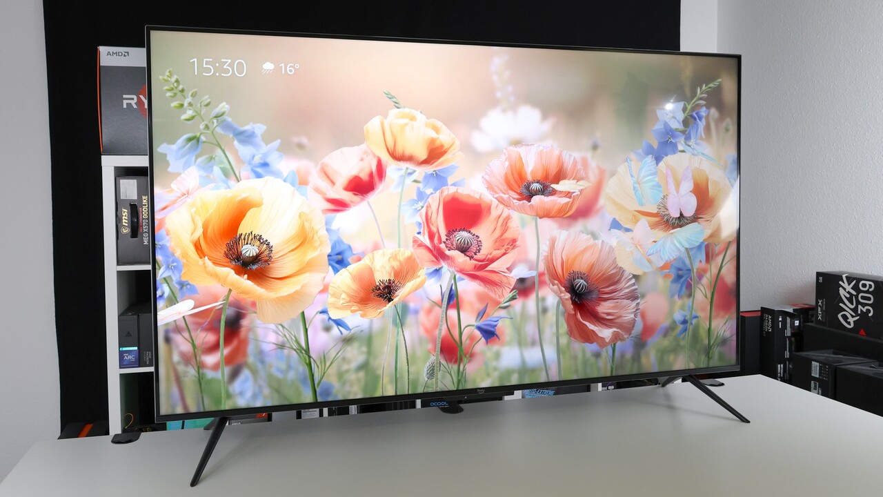

Im Test präsentiert sich der Amazon Fire TV Omni Mini-LED QLED 65" mit Mini-LED-QLED-Display, HDMI 2.1, 144 Hz, ALLM und VRR als hervorragendes Update zum 2023er-Modell. Mit dem FilmMaker-Modus kommt man auch bei Filmen und Serien auf seine Kosten und die Farben stimmen.
Jetzt mit Mini-LED und 768 Zonen
Zwei Jahre nach dem Start der Fire TV Omni QLED Serie (Test) in Deutschland legt Amazon nach und aktualisiert die eigenen Fernseher mit der Fire TV Omni Mini-LED-Serie. Mit konkurrenzfähiger Technik und günstigerem Preis als die etablierten TV-Marken wie LG, Sony und Samsung verspricht Amazon erneut eine Alternative zu sein. Technisch hat Amazon die eigenen Fernseher ordentlich ausgestattet und aufgerüstet. Denn die neue Serie bietet nicht nur eine QLED-Mini-LED-Hintergrundbeleuchtung mit 768 Zonen, sondern unterstützt auch Dolby Vision IQ, AMD FreeSync Premium Pro, 120 und 144 Hz Bildwiederholrate, eine freihändige Alexa-Steuerung sowie die vom Vorgänger bekannte Ambient-TV-Funktion mit Widgets auf dem Fernseher. All dies wird erneut unter der von den TV-Sticks bekannten Fire-TV-Oberfläche geboten. Dem Test stellt sich der Amazon Fire TV Omni Mini-LED QLED-Smart-TV mit 65 Zoll, der aktuell für 1.069,99 Euro angeboten wird*. Die unverbindliche Preisempfehlung beträgt 1.299,99 Euro.
