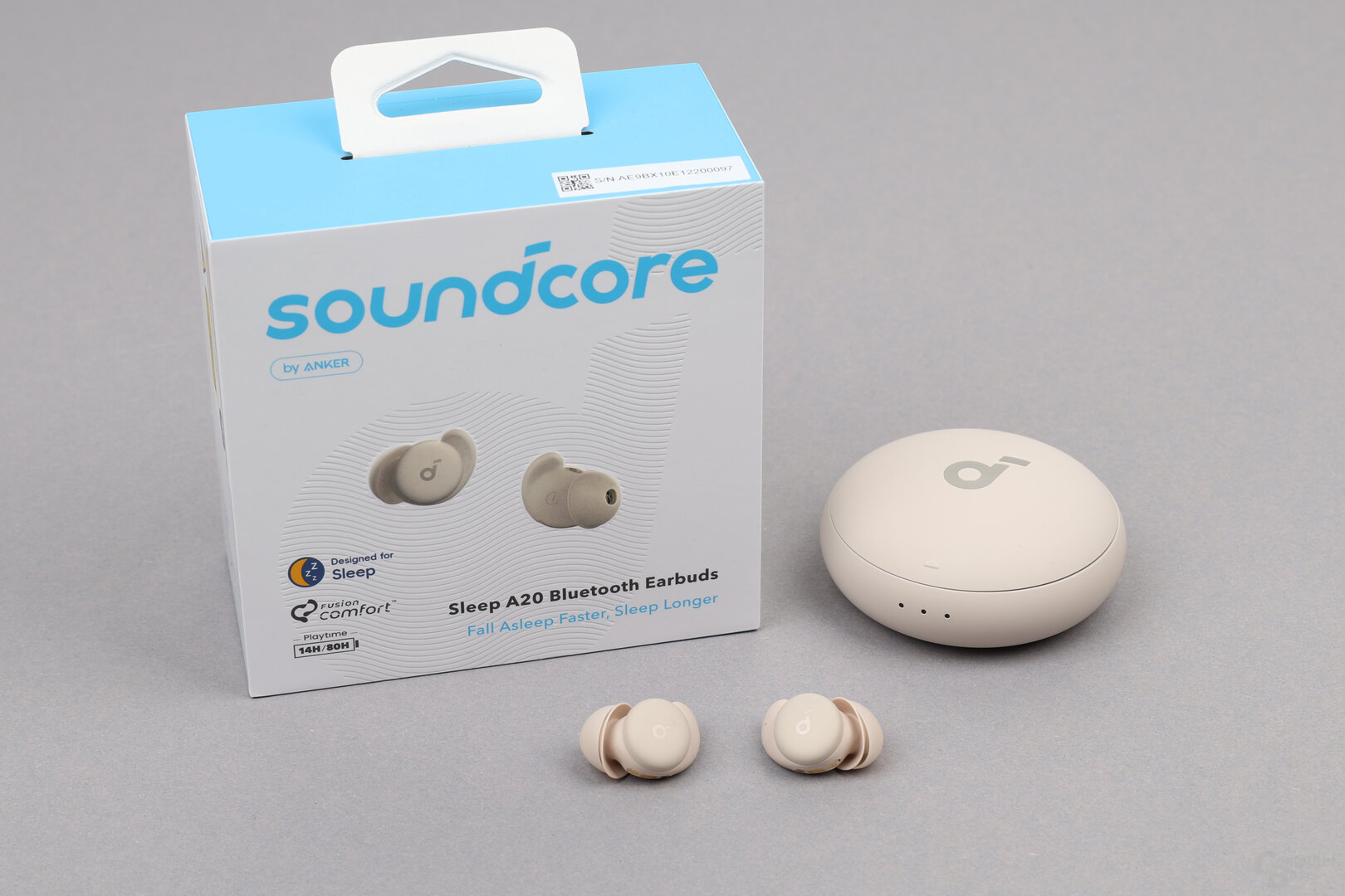

Anker soundcore Sleep A20 im Test: Mini-In-Ears für die Nacht eignen sich auch für Seitenschläfer
Die Anker soundcore Sleep A20 sind äußerst kleine In-Ear-Kopfhörer, die mit Klängen beim Einschlafen helfen sollen. Auch Seitenschläfer können sie problemlos tragen. Für die kleine Bauform sind jedoch einige Kompromisse notwendig.
Die soundcore Sleep A20 sind sehr kleine Mini-In-Ear-Kopfhörer, die auch im Schlaf getragen werden können sollen – selbst wenn man auf der Seite liegt. Mit monotonen Umgebungsgeräuschen sollen sie den Schlaf verbessern. Schnarchende Bettgesellen sollen für den Träger ebenfalls ruhiggestellt werden, damit der Schlaf erholsamer wird. ComputerBase hat Probe geschlafen und die neuen Anker-In-Ears getestet.
Vor dem regulären Marktstart bietet Anker die neuen Kopfhörer über Crowdfunding per Kickstarter an. Bereits im Vorfeld konnte man sich registrieren, um einen Rabatt zu erhalten und die soundcore Sleep A20 für 89,99 US-Dollar statt 149,99 US-Dollar zu erwerben. Auch über die Kickstarter-Kampagne sind sie vorerst jedoch mit bis zu 40 Prozent Rabatt erhältlich. Im Handel sollen die Sleep A20 regulär ab Ende Mai 2024 zur unverbindlichen Preisempfehlung von 149,99 Euro verfügbar sein.

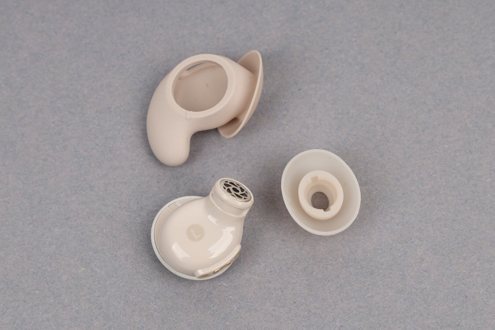

Die In-Ear-Kopfhörer Sleep A20 sind besonders klein gebaut, um beim Schlafen möglichst wenig zu stören, selbst wenn man auf der Seite schläft. ComputerBase hat die Sleep A20 mehrere Nächte getragen. Ein Schlaf auf der Seite ist problemlos möglich, ohne dass man ständig das Gefühl hat, sich die Ohrhörer ins Ohr zu drücken. Das mittlere Bauteil der In-Ears ist ziemlich genau 10 mm dick. Bis man eine angenehme Position gefunden hat, rutscht man aber doch ein paar Mal häufiger auf dem Kissen hin und her, als man es normalerweise tun würde.
Die weichen Silikon-Ohrstöpsel sorgen durchaus für ein angenehmes Tragegefühl. Nach einer ganzen Nacht mit den Ohrhörern hat man morgens dennoch ein befreiendes Gefühl, wenn man sie aus den Ohren nimmt. Herausgefallen sind sie im Schlaf während des Tests nicht. Für einen optimalen Halt lassen sich Silikoneinsätze und Ear-Wings getrennt tauschen und in der Größe anpassen.
