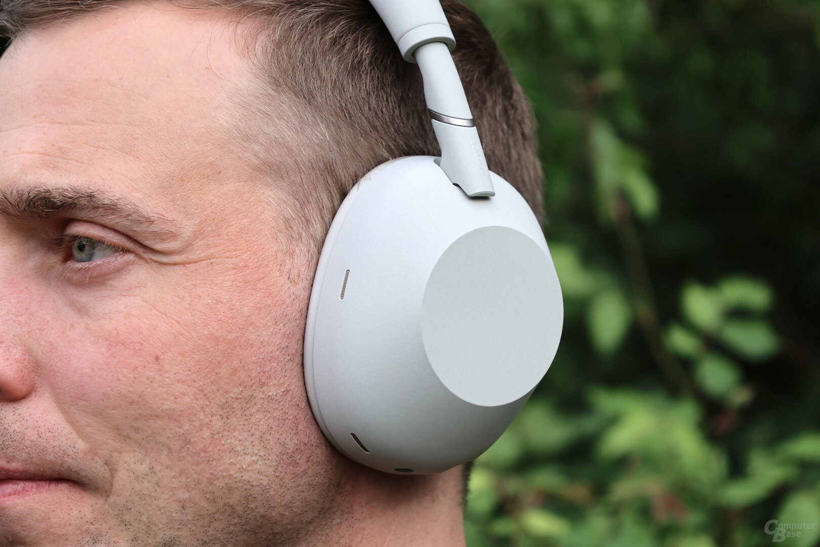

Sony WH-1000XM6: Trägt sich auch nach Stunden noch angenehm

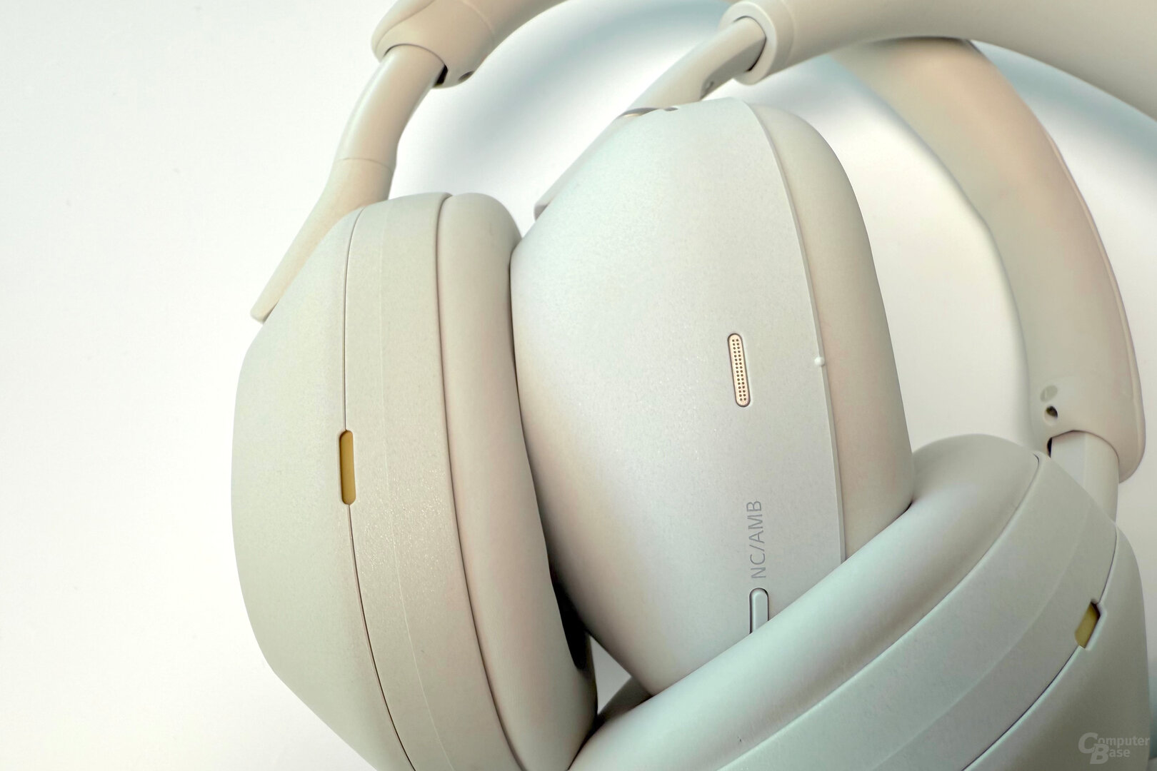

Neue Ohrmuscheln: Sony WH-1000XM6 (rechts) und WH-1000XM5 (links)

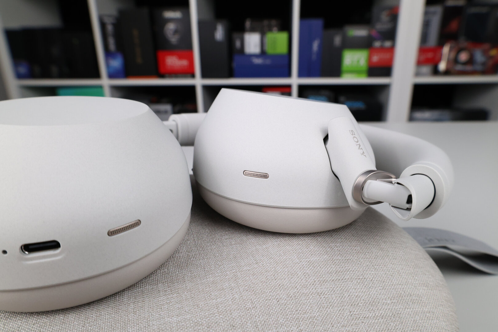

Der Kopfhörer bleibt dick
Die Ohrmuscheln mit Ohrpolstern sind insgesamt rund 49,7 mm dick, was auch dicker als der Vorgänger ist, der auf rund 49,2 mm kommt. Im Vergleich zu den AirPods Max, die nur knapp 42 mm dick sind, ein deutlicher Unterschied. Diese Dicke ist dem Umstand geschuldet, dass Sony die Hauptplatine weiterhin hinter dem Treiber in der Ohrmuschel verbaut, während Konkurrenten wie die AirPods Max inzwischen dazu übergegangen sind, eine runde Platine um die Audio-Treiber herum zu legen.
Sony WH-1000XM6: USB-C, Status LED und neue Mesh-Gitter für die Mikrofone

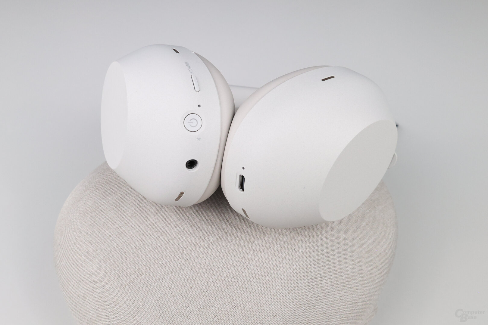

Tasten und Anschlüsse des Sony WH-1000XM6

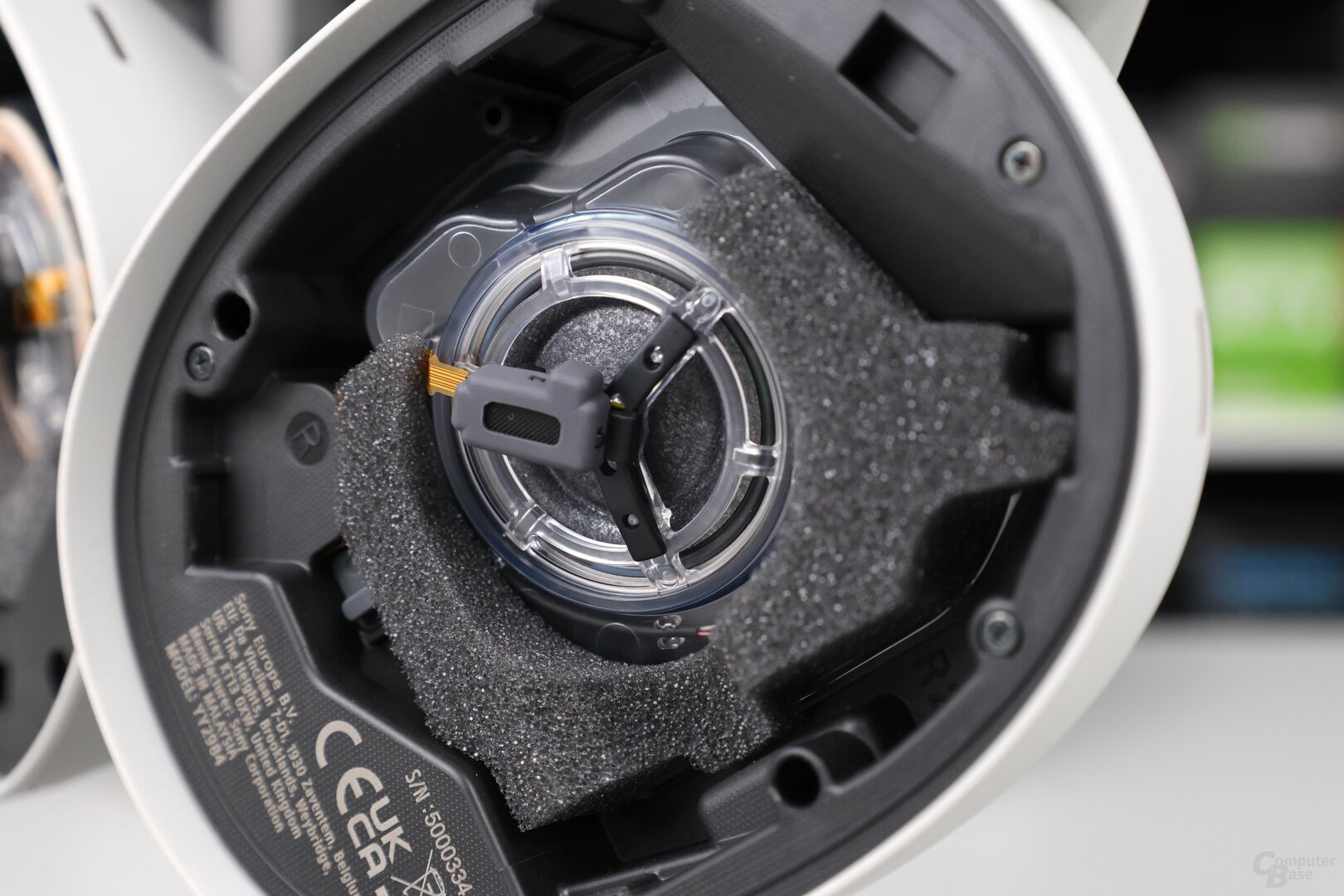

30 mm Treiber mit weicher Sicke
Auch der WH-1000XM6 setzt wieder auf Audio-Treiber mit einem Durchmesser von 30 mm. Sony hat die Treibereinheit aber verändert. Eine weiche Sicke, die die Geräuschunterdrückung und Basswiedergabe gleichermaßen verbessern soll. Ein optimiertes Schwingspulendesign soll zudem den Luftstrom für klareren Klang verbessern.
WH-1000XM6: Audio-Treiber mit Feedback-Mikro

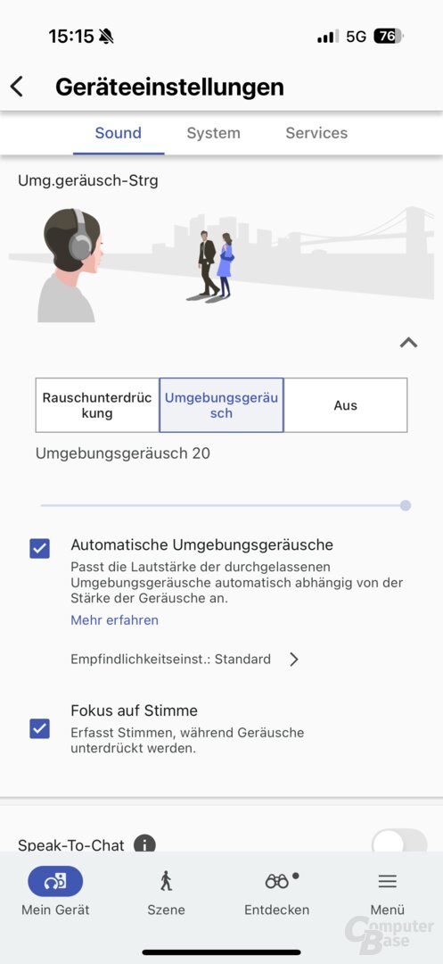

Ambient Sound Modus
Auch der XM6 beherrscht die „Adaptive Geräuschsteuerung“, die in der App aktiviert werden kann. Mit ihr können Klang und ANC beispielsweise automatisch dem zuvor erlernten Ort und der Bewegung angepasst werden, an dem der Kopfhörer genutzt wird. Welche Einstellung in welchem erkannten Modus genutzt werden soll, lässt sich in der App auch individuell wieder sehr genau einstellen.

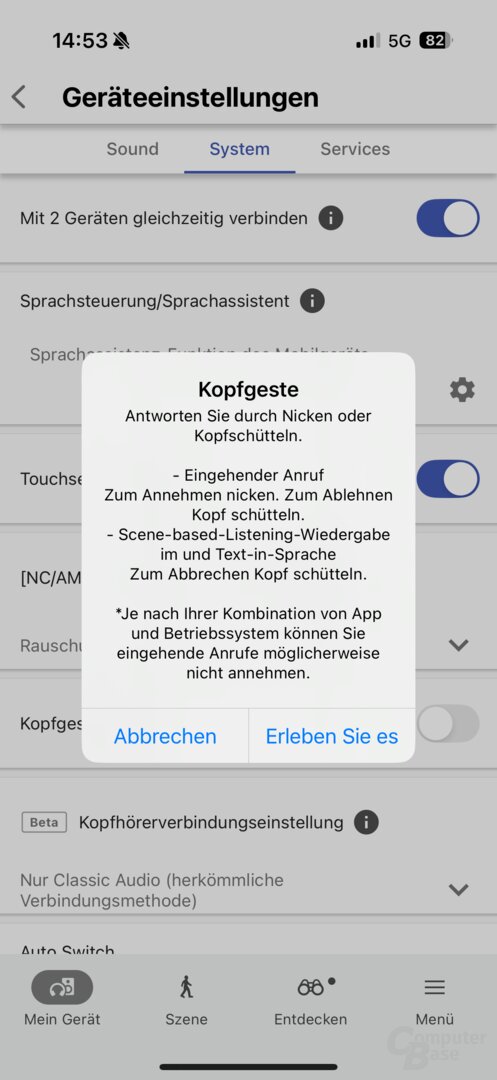

Kopfgesten für Anrufe
Beispielsweise Anrufe lassen sich mit dem XM6 jetzt auch per Kopfgeste, also das Nicken oder Schütteln des Kopfes, annehmen und abweisen.
WH-1000XM6: Kopfgesten für Anrufe

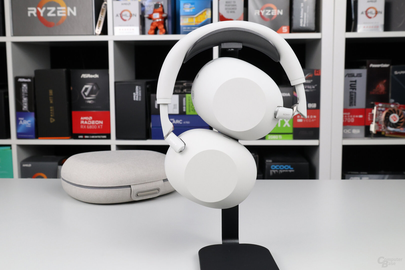

Sony WH-1000XM6: Schlicht, aber nicht besonders dünn

Das ANC des WH-1000XM6 im Test
Statt acht Mikrofonen setzt Sony nun 12 Mikrofone ein, wobei vor allem mehr Feedback-Mikrofone im Inneren des ANC-Kopfhörers eingesetzt werden. Mit dem QN3 soll aber auch die Verarbeitung deutlich schneller möglich sein, so dass das ANC verbessert wird.
Im Test ist es kaum möglich eklatante Unterschiede zwischen dem WH-1000XM5 und dem WH-1000XM6 festzustellen. Auch der neue XM6 weist kein störendes Grundrauschen auf und sorgt für enorme Stille unter den Ohrmuscheln.
Die aktive Geräuschunterdrückung ist auch beim Sony WH-1000XM6 in der Lage Umgebungsgeräusche hervorragend zu dämpfen. Je nach Frequenz sind diese gar nicht mehr oder sehr gedämpft zu hören. Viele Gespräche und Geklapper in einem Café sind so zwar noch zu hören und können weiterhin nicht vollständig ausgeschaltet werden, sie sind aber sehr viel leiser. Die XM6 eignen sich so beispielsweise im Flugzeug auch sehr gut dazu, ohne Musikwiedergabe getragen zu werden, einfach nur, um die laute Umgebung auszublenden. Spätestens wenn man Musik über den XM6 wiedergibt, ist von der Umgebung in aller Regel aber nichts mehr zu hören.
Im Detail hat man mitunter den Eindruck, dass ANC des XM6 sei nicht ganz so effektiv wie das des XM5. Dieses Empfinden liegt aber auch daran, dass tiefe Frequenzen teilweise noch stärker reduziert werden, wodurch die hohen Frequenzen dann aber wiederum etwas deutlicher herauszuhören sind. So kann der Eindruck entstehen, dass der XM5 subjektiv etwas überlegen ist, wenn er es objektiv gar nicht ist.

Der Transparenzmodus des WH-1000XM6 bietet eine sehr gute und verständliche Wiedergabe der Umgebung. Die Umgebung wird bei Stufe 20 dabei etwas verstärkt, was auch dazu führt, dass harte Geräusche etwas härter klingen als ohne Kopfhörer und ein leichtes Rauschen zu hören ist, das in niedrigeren Stufen nicht auftritt. Allerdings bietet Sony in diesem Bereich wieder so viele Anpassungsmöglichkeiten in der App, dass man die Intensität dem eigenen Bedürfnis optimal anpassen kann. Auch die automatische Anpassung der Lautstärke in Abhängigkeit von der Lautstärke der Umgebungsgeräusche ist möglich.
WH-1000XM6: Umfassende Anpassungsmöglichkeiten beim Transparenzmodus
Die Funktion „Fokus auf Stimmen“, die zusätzlich in der App aktiviert werden kann, beeindruckt zudem, indem sie in einem Café beispielsweise in der Lage ist, die Hintergrundgeräusche wie das Klappern mit Geschirr vollständig zu eliminieren, die Stimmen aber weiterhin hörbar zu übertragen. So kann man die Umgebung wahrnehmen, ungewollte Geräusche aber trotzdem ausblenden.
So viele Anpassungsmöglichkeiten bietet kein anderer Hersteller für seinen Transparenzmodus.

Der Sony WH-1000XM6 ist schlicht
Sony WH-1000XM6: Aufgeräumt und gefaltet mit Kabeln im Case

Sony WH-1000XM6: Bequeme Ohrpolster
