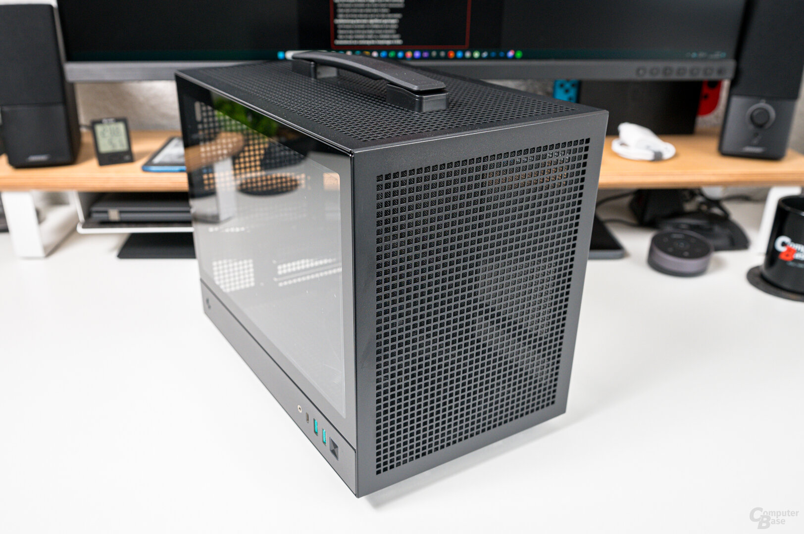

Außen: auffällig
Äußerlich fällt das beinahe würfelförmige ITX-Gehäuse mit gleich mehreren Merkmalen auf. Deckel, Boden und Front sind mit kleinen Quadraten perforiert, die der Frischluftzufuhr dienen. Am Deckel sitzt zudem ein Tragegriff, sodass der knapp 19 Liter fassende Knirps unkompliziert transportiert werden kann. Sehr markant ist außerdem, dass das Gehäuse zur linken Gehäuseseite ausgerichtet ist. Hier sitzt nicht nur ein Seitenelement aus Glas, sondern auch das I/O-Panel.
Die Verarbeitungsqualität überrascht insbesondere in Anbetracht des ausgerufenen Preises. Das Deepcool CH160 ist sehr wertig verbaut. Sowohl Verarbeitungs- als auch Materialqualität stimmen absolut. Die Lochgitterelemente biegen so etwa erst bei sehr starker Druckausübung auf die Mitte ein. Das ansonsten schon beinahe makellose Äußere wird einzig vom oberen Tragegriff leicht befleckt. Der Griff ist schlicht gearbeitet und besteht aus Kunststoff. Da er ein wenig beweglich gelagert ist, klappert er beim bloßen Berühren etwas. Wird er nicht benötigt, kann er jedoch auch demontiert werden.
