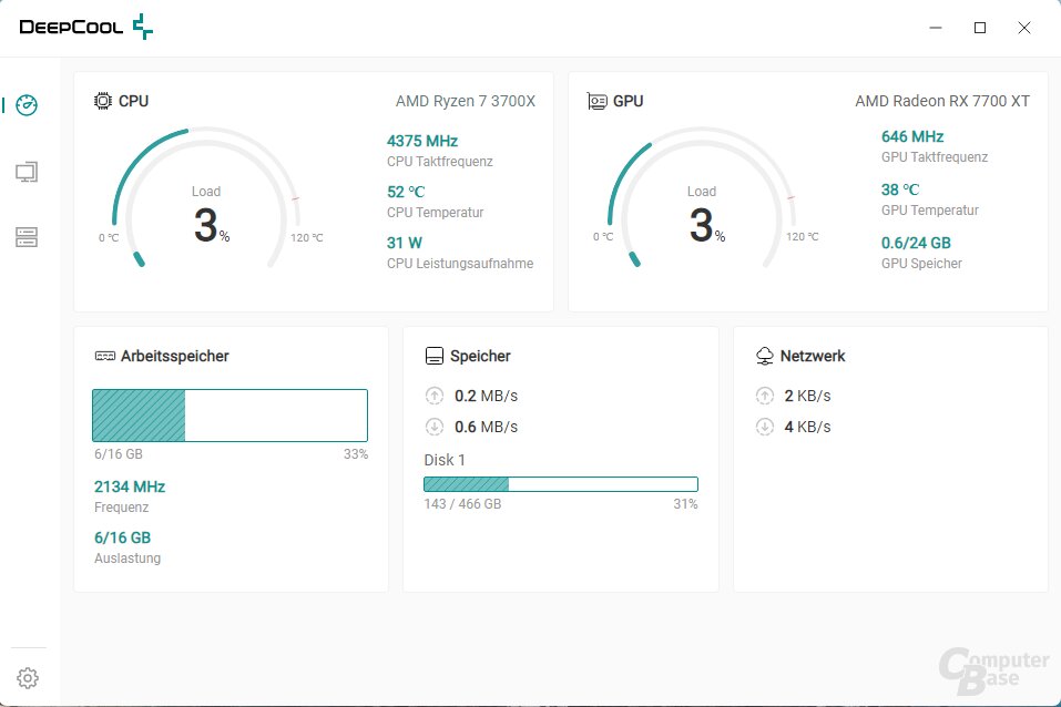

Schönes aber eingeschränktes Display
Das Aushängeschild des Deepcool CH170 Digital ist sein Display, das den Nutzer über die wichtigsten Systemparameter informiert. So schön dies zwar klingen mag, hapert es an der Umsetzung.
Allen voran benötigt das Display zum Betrieb eine Software. Die Deepcool-App dient wie bei anderen Herstellern zur Steuerung des gesamten Systemzubehörs. Diese installiert erwacht das Display zum Leben. Die Optik ist sehr schön. Die Systemparameter werden deutlich und hell angezeigt, jedoch verfliegt die anfängliche Euphorie sehr schnell.
Die reguläre Anzeige beschränkt sich auf die CPU und zeigt deren Temperatur, Stromverbrauch, Auslastung und Frequenz an. Nach wenigen Sekunden wechselt die Anzeige und es wird unter anderem auch die Lüftergeschwindigkeit angezeigt. Bereits hier liegt die erste Krux. Zwar kann die Zeit zwischen dieser Rotation mit drei, fünf und sieben Sekunden bestimmt werden, gänzlich deaktiviert werden kann sie jedoch nicht.
Obendrein kommt noch dazu, dass die Systemparameter nicht frei ausgewählt werden können und fest vorgegeben sind. Sollte wie im Test vorliegend beispielsweise eine Lüftersteuerung genutzt werden, zeigt das Display fortan eine Lüftergeschwindigkeit von 0 U/min an. Auch die Helligkeit kann nicht angepasst werden. Zumindest kann der Nutzer zwischen den Kategorien CPU, GPU und PSU wählen.
