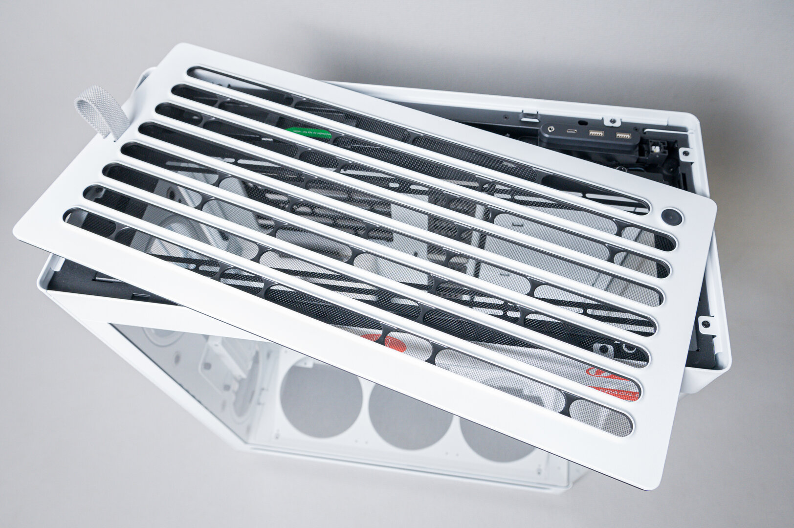

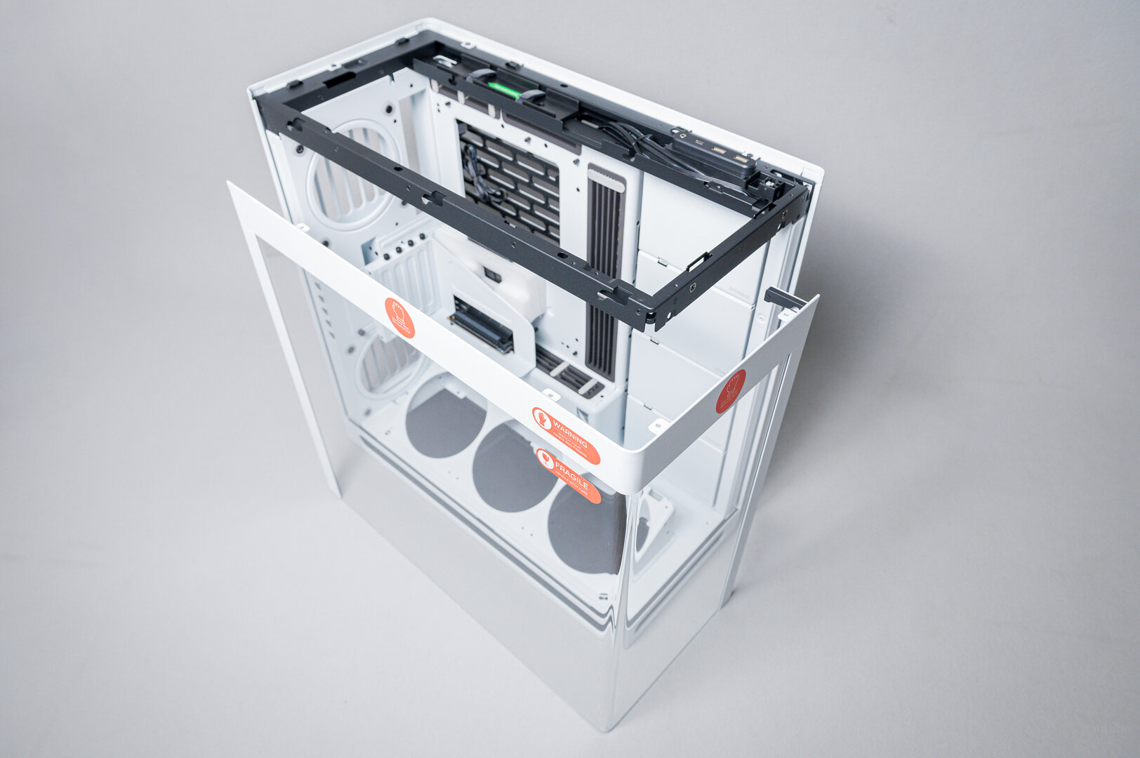

Das Gehäuseinnere wirkt sehr aufgeräumt. Doch der Reihe nach; während der Deckel rein magnetisch gehalten wird, müssen Seitenteil, Heckblende und Glaselement über Schrauben gelöst werden. Aber auch sie verfügen zum leichteren Anlegen im oberen Bereich über Magnete.
Unterhalb des Deckels befindet sich ein Lüfter-Bracket, das entnommen werden kann. Sowohl die Befestigungsschrauben als auch die Führungselemente des Brackets sind mit kleinen Gummiringen entkoppelt. Neben der Lüfteraufnahme befindet sich zudem eine Kabelführungsschiene mitsamt zwei Klettbändern. Die große Glaseinheit wird über Führungselemente entnommen. Die Handhabung gelingt nach anfänglicher Vorsicht bereits beim zweiten Öffnen intuitiv. Auch das Deckelgerüst ist sehr massiv gefertigt, sodass auch ohne zweite Frontstrebe genug Stabilität vorhanden ist.

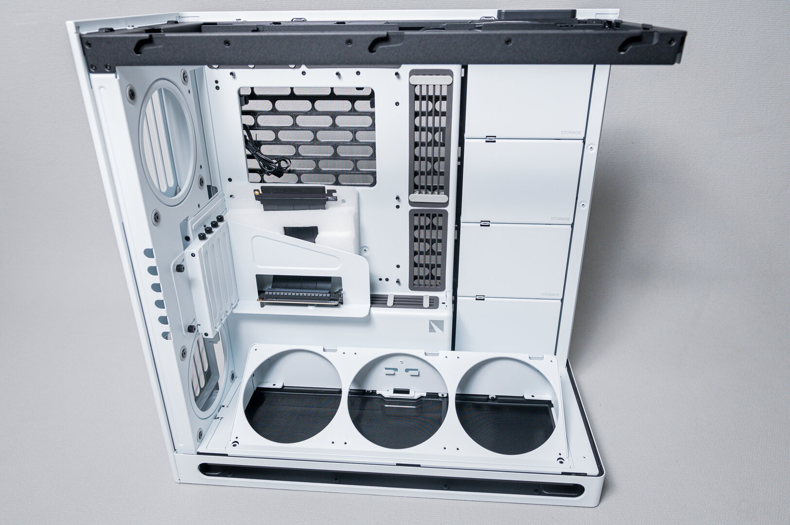

Die große Hardware-Kammer nimmt zumindest auf dem Papier jedes aktuelle Hardware-Gespann auf. Der CPU-Kühler darf bis zu 185 mm in die Höhe ragen. Die maximale Länge der Grafikkarte ist erst bei 470 mm erreicht. In der Realität sieht es jedoch anders aus, wie ebenfalls im späteren Testverlauf mit Entsetzen festgestellt werden musste. Neben der üppigen Größe kann die Hardware-Kammer aber noch mit weiteren Merkmalen von sich reden machen. Die bei der VGPU-Version ab Werk verbaute Grafikkartenhalterung bietet maximal vier Slots und lässt sich in der Tiefe verschieben, sodass der Abstand zum Mainboard angepasst werden kann. Das enthaltene PCIe-Riser-Kabel setzt zudem bereits auf PCIe 5.0, was selten ist. Andere Gehäuse begnügen sich hier zumeist mit PCIe 4.0.
Ebenso ungewöhnlich sind gleich zwei Hecklüfter, bei denen HAVN den oberen als ausblasenden (ohne Staubfilter) und den unteren als einsaugenden (mit Staubfilter) Lüfter vorgesehen hat. Die Lüfter werden anders als gewöhnlich nicht von innen am Heck verschraubt, sondern von außen, da das Heck darüber noch mit einer Blende verkleidet wird. Auch wenn ab Werk keine Lüfter verbaut sind, sind die vormontierten Schrauben mit Gummiringen entkoppelt. Metallrahmen an den Öffnungen dienen zur Konvertierung auf 120-mm-Lüfter. Werden diese weggelassen passen 140-mm-Lüfter an die Öffnung.
Das am Boden montierte Airduct ist ebenfalls eher selten in gängigen Gehäusen zu finden, vor allem in der angeschrägten Form. Entgegen der Beschreibung, die sowohl auf 120- als auch 140-mm-Lüfter verweist, nimmt der kleine Lufttunnel einzig 140-mm-Lüfter auf.
Rechts neben dem Mainboard sitzen vier Festplattenkäfige, die jeweils entweder eine 3,5"-Festplatte oder zwei 2,5"-SSDs beherbergen können. Dabei ist es verwunderlich, dass die 3,5"-Aufnahmen entgegen vieler anderer Stellen am Gehäuse nicht entkoppelt sind und entsprechende Dämpfer auch nicht dem Zubehör beiliegen. Zumindest die Halterung, auf der die Käfige montiert sind, sitzt in einer gummierten Kerbe. Eine Entkopplung fehlt zudem auch beim Netzteil.
Erst wenn die Käfige vom Bracket entfernt werden, können dort Lüfter Platz nehmen. Alternativ zu den Festplattenkäfigen oder den Lüftern kann im rechten Seitenbereich überdies eine VESA-Halterung montiert werden. Das kleine Blech bietet Bohrungen für die Standardgrößen 75 × 75 und 100 × 100 mm. Maximal können Anzeigegeräte bis zu einer Größe von 14 Zoll verbaut werden. Einer der entnommenen Käfige kann ersatzweise direkt am Mainboard-Träger verschraubt werden.

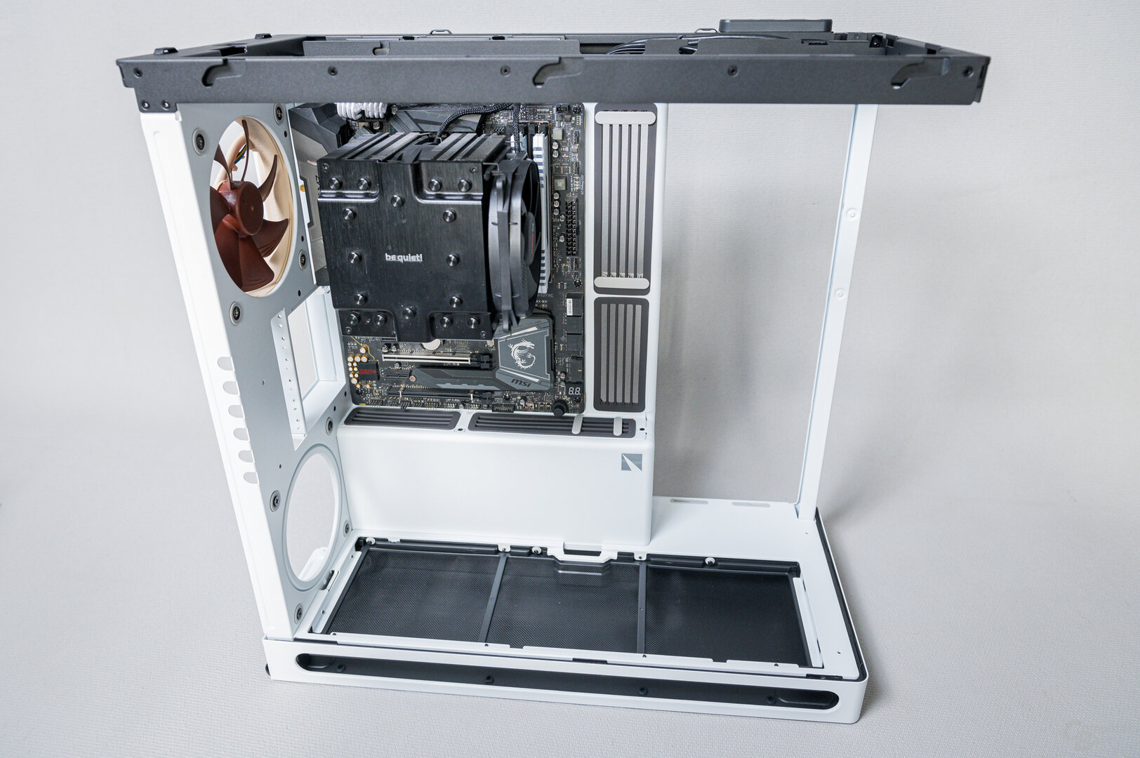

Ebenso Grund für Kritik ist die untere Sockelnische und das sogar in zweierlei Hinsicht. Der dortige Staubfilter lässt sich nur hackelig zur Seite entnehmen. Schlimmer ist jedoch die Nische als solche, die sich mit den kleinen Öffnungen an Front, Heck und linkem Seitenteil nur schwer reinigen lässt und sich als Versteck für Krümel, Schrauben und weitere Kleinteile prädestiniert. Hier wurde einzig auf Optik und weniger auf Funktionalität geplant. Gleiches trifft auf den oberen Hecklüfter zu, der ohne Staubfilter zwar hinter der Heckblende sitzt, durch dessen Lüftergitter jedoch problemlos Gegenstände, Kabel und Finger passen. Ein schmaleres Gitter (kein Staubfilter) wäre hier überaus angebracht.

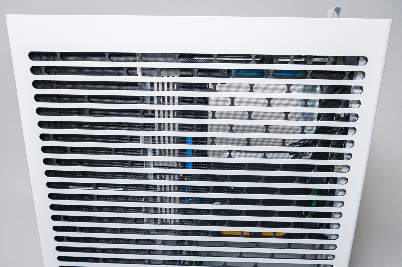

Apropos Staubfilter, da diese am Deckel und rechten Seitenteil mit dem jeweiligen Bauteil verbunden sind und sich zudem auch innerhalb der Rillen noch unterteilten, gestaltet sich die Reinigung um einiges komplizierter, als bei einzeln entnehmbaren Staubfiltern.

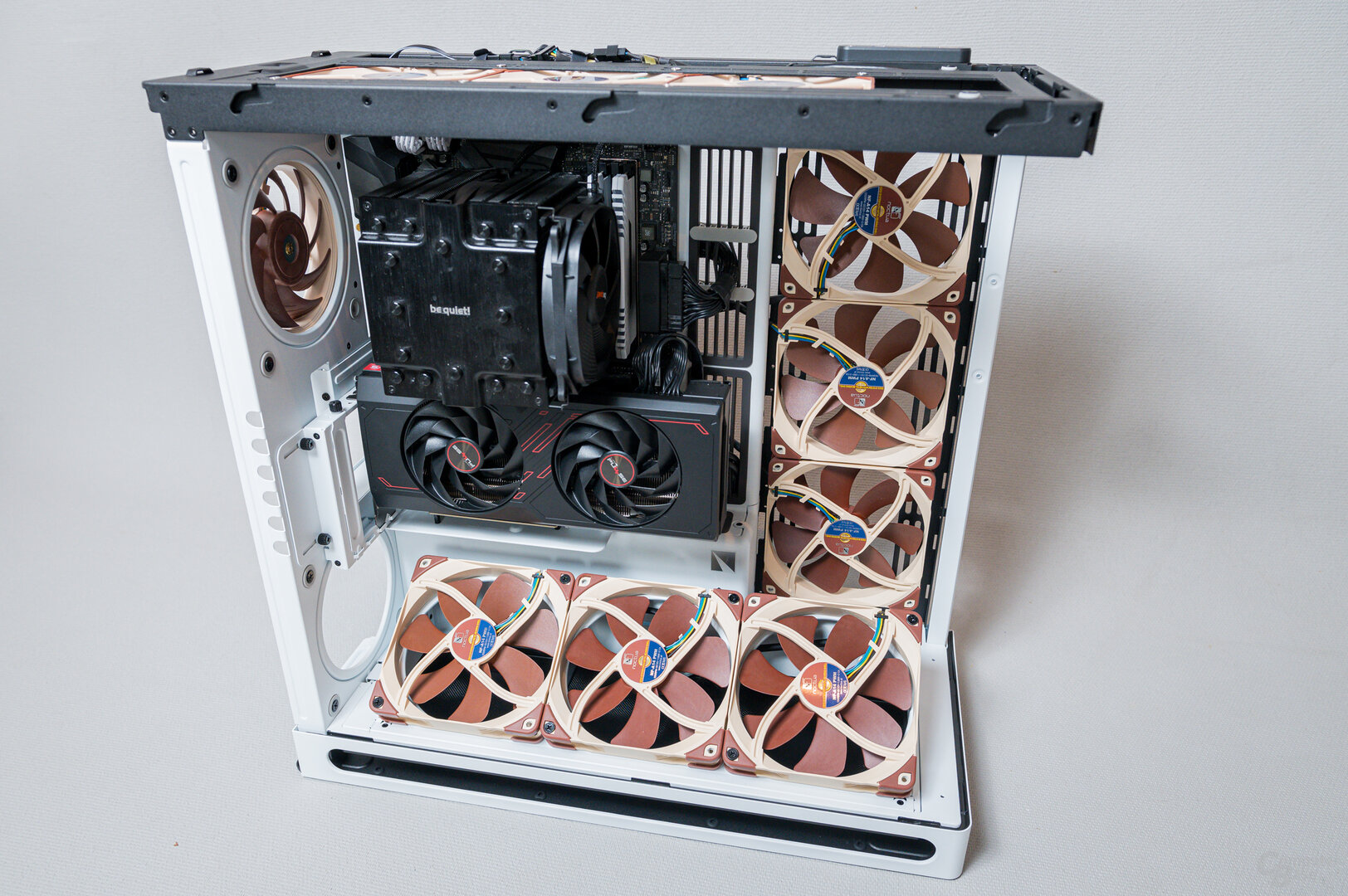

Mit bis zu elf 140- respektive 120-mm-Lüftern ist das HAVN HS 420 (VGPU) hinsichtlich der Belüftungsoptionen sehr gut aufgestellt. Die Unterschiede zwischen beiden Varianten beschränken sich bei der Belüftung einzig auf den Boden, wo die VGPU-Variante keine Radiatoren oder 120-mm-Lüfter zulässt.
Sofern (AiO)-Wasserkühlungen verwendet werden müssen einige Einschränkungen beachtet werden. Sofern keine ausladenden RAM-Kühlkörper verwendet werden, stehen einem Radiatorgespann im Deckel 65 mm zur Verfügung. An der rechten Lüfterseite muss einerseits auf überlange Grafikkarten als auch auf ein möglicher Radiator im Deckel geachtet werden. Bei Grafikkarten mit einer Länge von über 317 mm steht dem seitlichen Radiator 60 mm in der Tiefe zur Verfügung. Mit einer Kühlung im Deckel ist die Tiefe auf 80 mm beschränkt. Am Boden des HS 420 ist erst nach 120 mm Schluss.
