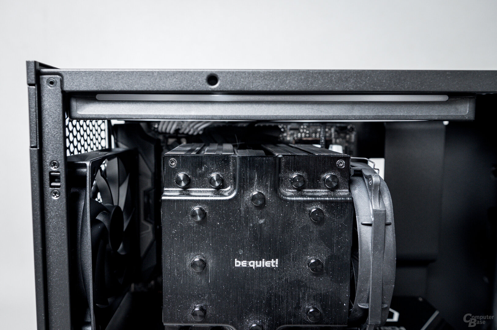

Neben der Beschränkung auf 240- oder 280-mm-Modelle müssen im Deckel einige Dinge beachtet werden. Während bei der Verwendung von 240-mm-Kühlungen einzig möglich übergroße Mainboard- oder RAM-Kühler zu Einschränkungen führen, ist die Höhe bei einem 280-mm-Modell auf knapp 40 mm beschränkt, sodass ein Kühlergespann einzig mit äußerst flachen Lüftern möglich wäre. Beim Anbringen müssen außerdem die oberen Stromanschlüsse beachtet werden.
