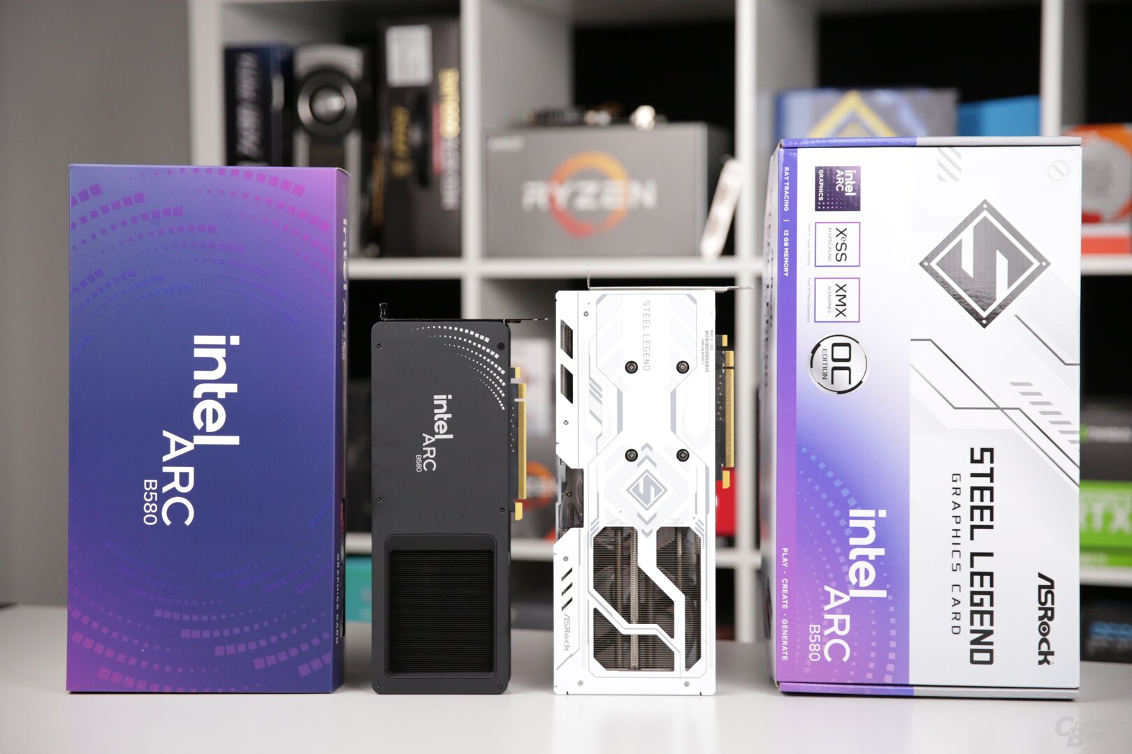

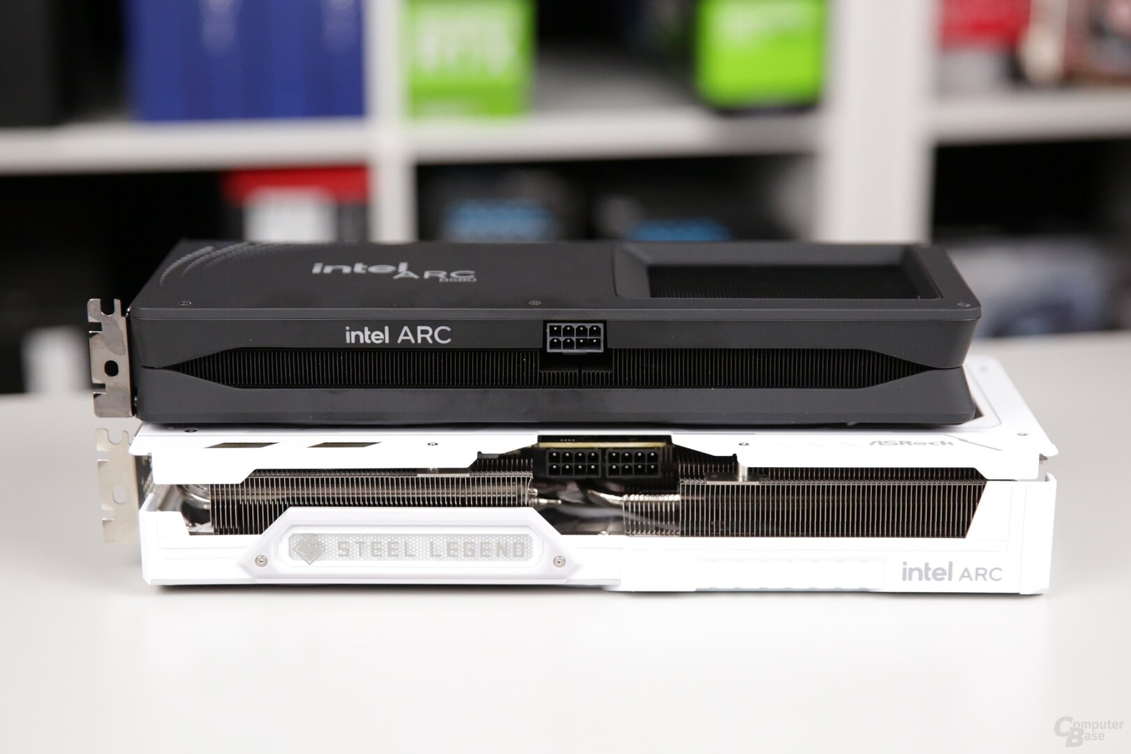

Im Vergleich zur Intel Limited Edition ist die Steel Legend etwas länger, dicker und breiter, aber mit denselben Display-Anschlüssen ausgestattet. Einen Unterschied gibt es bei der Stromversorgung: Gleich zwei Mal 8 Pin werden geboten, was zusammen mit PCIe 375 Watt erlauben würde. Schon die Intel Limited Edition liegt mit einem 8-Pin-Anschluss und damit 225 Watt über den 190 Watt TDP, bei der ASRock ist der „Headroom“ entsprechend gigantisch groß. Eine offizielle TDP-Angabe gibt es von ASRock nicht. Die unbekannte Obergrenze kann auf 108 Prozent angehoben werden, der GPU-Takt lässt einen Offset von -300 bis +1.000 MHz zu.
Intel Arc B580 als Limited Edition (Referenz) und Steel-Legend-Custom-Design im Vergleich

Das Kühlsystem setzt auf vier Heatpipes mit Direct-Touch-Anordnung, die in eine Kupferbodenplatte eingebettet sind. Im Leerlauf stehen die Lüfter still und schaffen das im Vergleich zur Limited Edition im Testsystem auch dauerhaft – hier hat ASRock die Lüftersteuerung besser gestaltet. Mit 952 Gramm ist auch die ASRock Steel Legend leicht.
