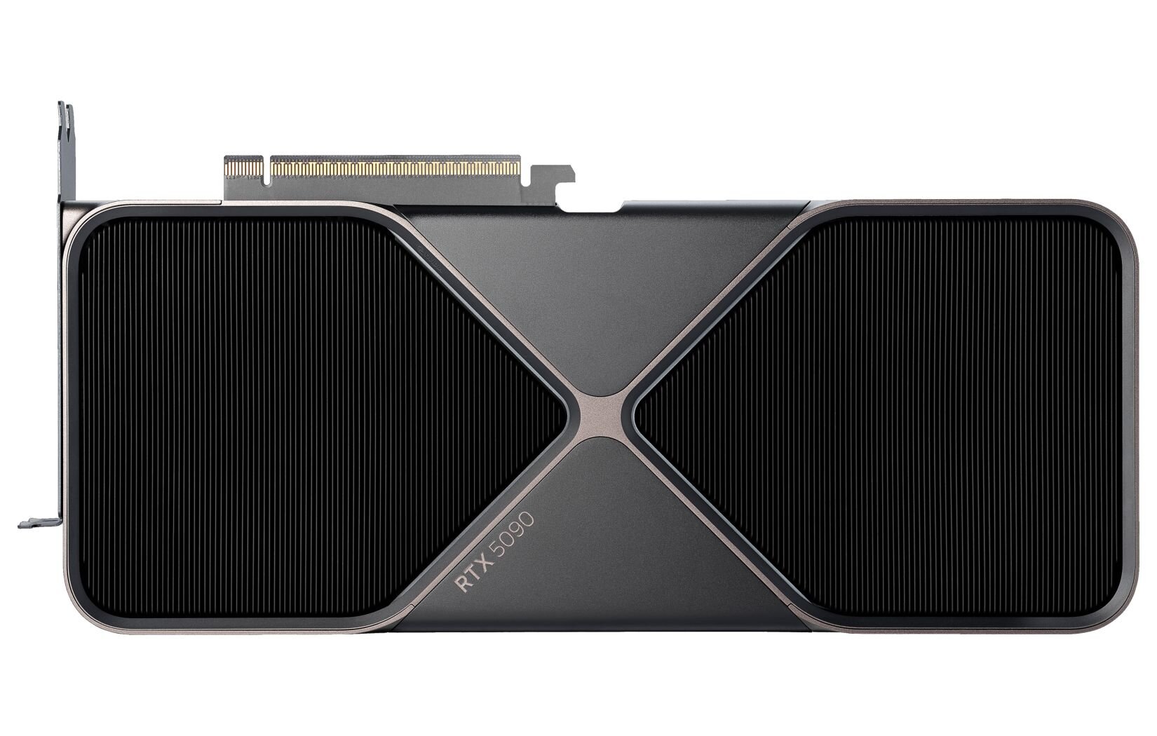

Die neue GeForce RTX 5090 Founders Edition (Bild: Nvidia)
Bei der RTX 5090 Founders Edition ist das anders: Sie bläst im klassisch aufrechten ATX-Einsatz die gesamte Abluft der beiden Lüfter Richtung CPU und deren VRMs. Und das muss nicht, kann aber zu Problemen führen.
