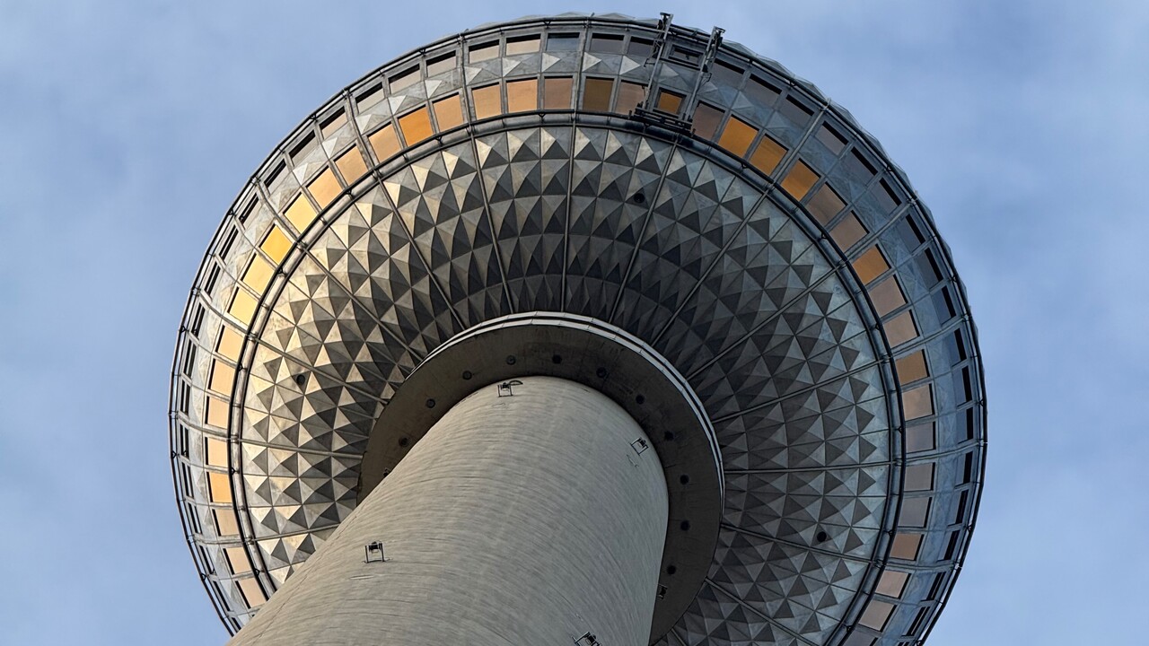

Oberhalb des Besucherbereichs folgt die Technik
Wo in der Turmkugel für normale Besucher auf 203,78 Metern mit der durch Fenster verschlossenen Aussichtsplattform oder auf 207,53 Metern mit dem Restaurant die „Spitze“ des Fernsehturms erreicht ist, finden sich in drei weiteren Geschossen darüber auf 216, 220 und 224 Metern Sendeanlagen für die Fernseh- und Rundfunktechnik und die Betriebsräume für Messtechniker. Das oberste Technikgeschoss nimmt auch die Löschgaszentrale für die Brandbekämpfung auf. Für Besucher sind zwei Aufzüge vorgesehen, die sich mit bis zu 6 m/s bewegen. Ein dritter, gleich schneller, in dem sechs Personen Platz finden, ist dem Betriebspersonal der Technikräume vorbehalten. Damit ist auch die Redaktion in die oberen Techniketagen des Fernsehturms gefahren.
Der Turm ist erst seit 1997 368 Meter hoch
Schluss ist damit aber noch nicht, denn als Zwischenstück folgt darüber auf 248,7 Metern Höhe ein sogenannter Eisteller, der von der Antenne herabstürzendes Eis auffangen soll. Der Antennenträger selbst ist 118 Meter lang und aus Stahl gefertigt. Die letzten Meter bis zur Spitze bestehen allerdings aus Kunststoff-Zylindern, die sich bis zur finalen Höhe von 368 Metern erstrecken. So hoch ist der Fernsehturm allerdings erst seit 1997, als er mit einer leistungsfähigeren Antennenspitze versehen wurde, die 3 Meter länger ist.
