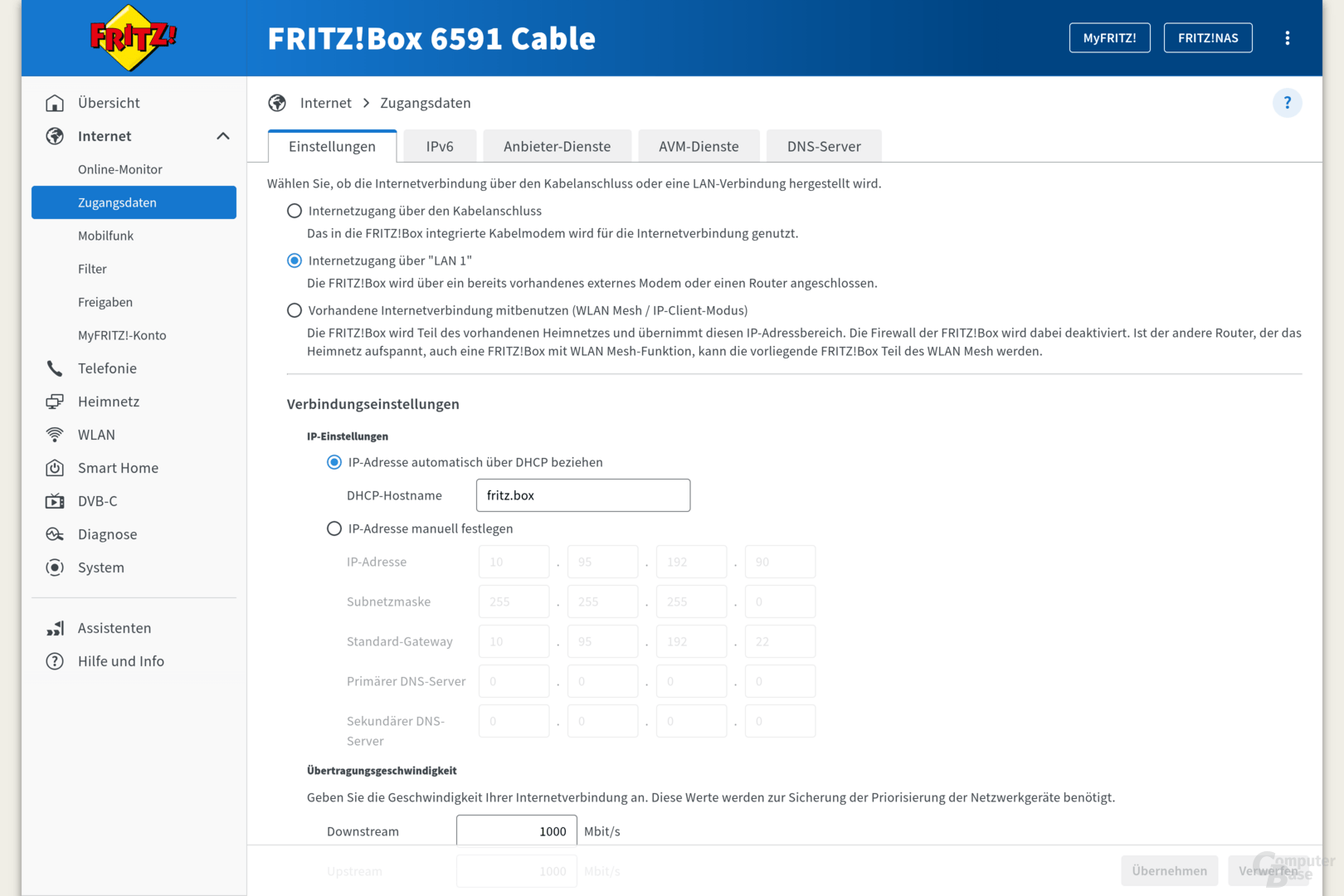

Ethernet-Tethering in der Fritz!Box aktivieren: Internet → Zugangsdaten → Internetzugang über „LAN 1“ statt über das integrierte Modem

  1. Den USB-C-Ethernet-Adapter per USB-Stecker mit dem Smartphone und per LAN-Kabel mit dem Router verbinden (bei einer Fritz!Box unbedingt mit „LAN 1“!).
  2. In den Android-Einstellungen unter „Netzwerk & Internet“ → „Hotspot & Tethering“ die Option „Ethernet-Tethering“ aktivieren.
  3. In den Android-Einstellungen das WLAN deaktivieren, denn sonst kann es unserer Erfahrung nach passieren, dass Android per Ethernet-Tethering nicht die Mobilfunkverbindung weiterreicht, sondern die WLAN-Verbindung (die in unserem Szenario aber kein Internet hat).
  4. Den Router so konfigurieren, dass er die Internetverbindung nicht über das eingebaute DSL/Kabel/Glasfaser-Modem, sondern über das per LAN-Kabel angeschlossene Smartphone herstellt – also praktisch über ein externes Modem. Bei einer Fritz!Box aktiviert man dazu unter „Internet“ → „Zugangsdaten“ die Option „Internetzugang über LAN 1“.
Ist das erledigt, hat das gesamte Heimnetz wieder Internet und das Smartphone kann weitgehend frei an einer Stelle mit gutem Mobilfunkempfang platziert werden.
