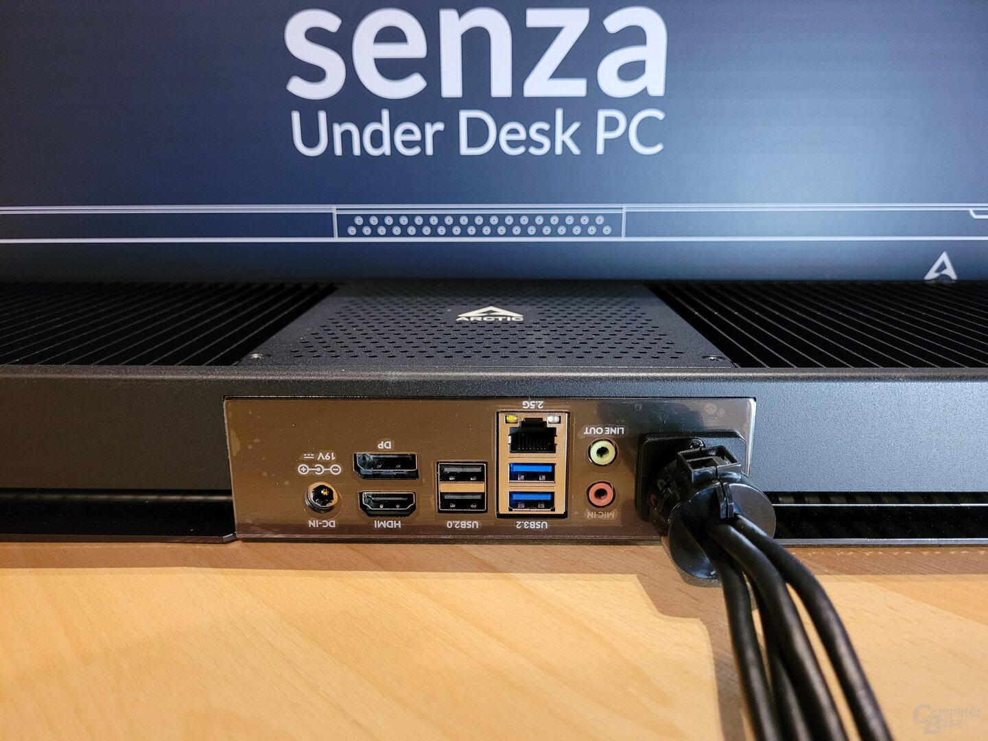

An einem gut 65 cm langen Kabelstrang hängt ein Bedienpanel mit Power- und Resetknopf sowie USB-A, USB-C und Kopfhörerbuchse. Dieses sollte natürlich leicht erreichbar im vorderen Bereich unter der Tischplatte befestigt werden. Ein leuchtendes Logo signalisiert, dass der PC eingeschaltet ist. Das ist hilfreich, denn hören tut man: nichts.

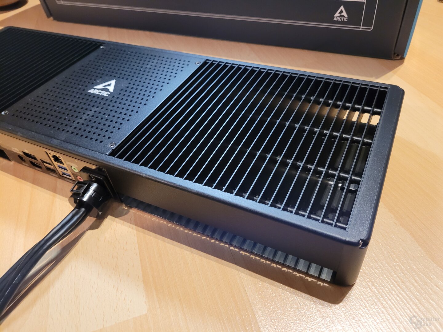

Das Gehäuse ist ein riesiger Heatpipe-Kühler
Zu rund Zweidritteln besteht das Gehäuse aus Kühlrippen, die von Heatpipes durchzogen sind. Diese laufen in der Mitte zusammen, eben dort, wo der eigentliche PC unter einer verschraubten Metallplatte sitzt. Wird diese entfernt, zeigt sich die kleine Hauptplatine mit der Kennung A4FXI_MB_V1.0, die laut Systemtools von der Firma Micro Computer Tech Limited stammt.

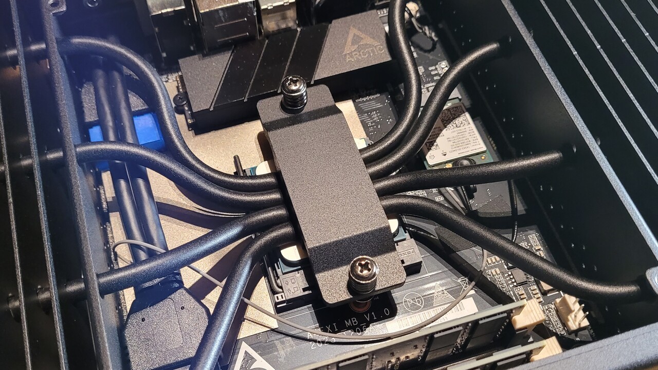

Die spezielle Platine bewegt sich jenseits der üblichen Formate und besitzt keinen PCIe-Steckplatz sowie zwei SO-DIMM-Sockel aus dem Notebook-Sektor. Ganz in der Mitte sitzt der Sockel AM4, in dem der Ryzen-Prozessor steckt. Eine auf die CPU geschraubte Kühlplatte sorgt dafür, dass die Wärme vom Heatspreader der CPU an die Heatpipes und somit an den Rest des Gehäuses abgegeben wird.
Zu erkennen ist außerdem die unter einem eigenen Kühler sitzende M.2-SSD und das kleine Funkmodul, das für Wi-Fi 6E und Bluetooth sorgt. Antennen sind nicht erkennbar? Das ist ein weiterer Clou, denn das Gehäuse dient zugleich als WLAN-Antenne, wie eine weitere Abbildung des Herstellers veranschaulicht.

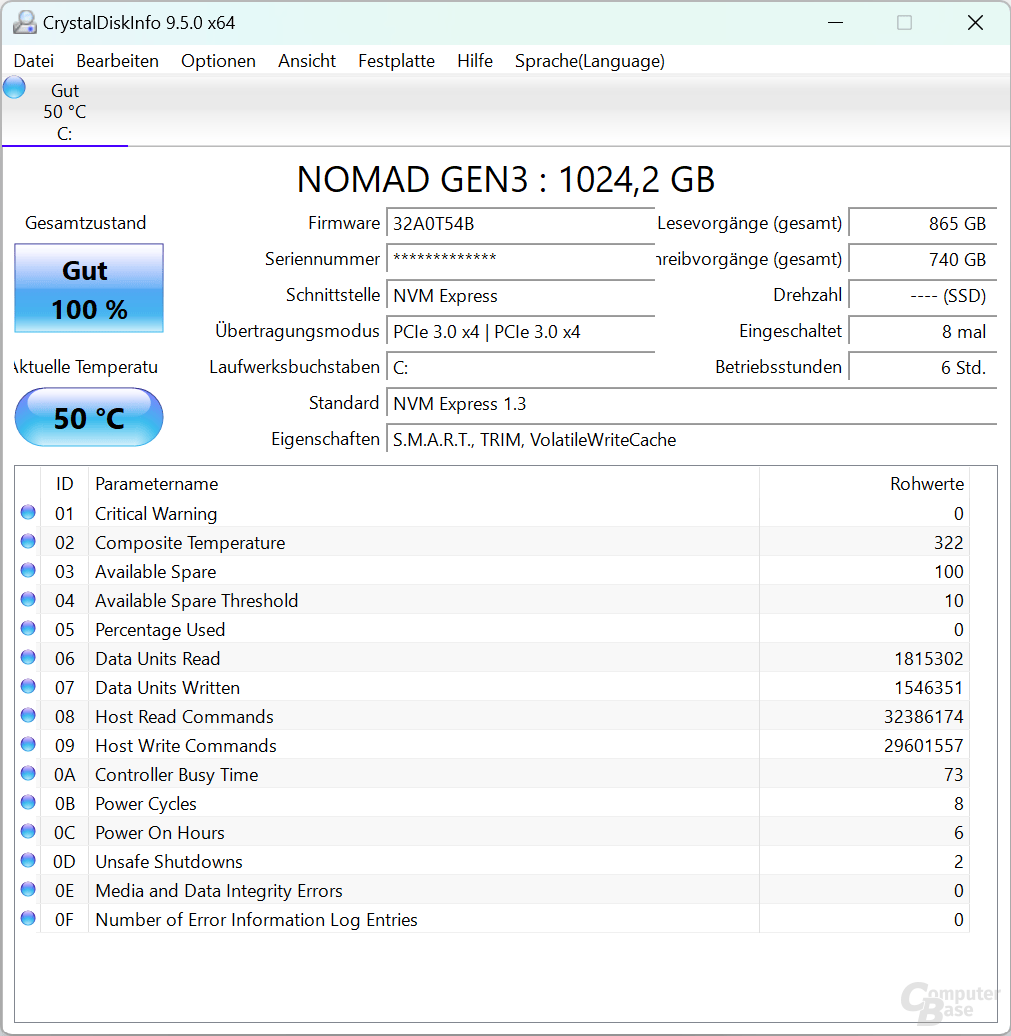

Bei der verbauten SSD handelt es sich dem Namen „NOMAD GEN3“ nach um ein älteres Modell des taiwanischen Herstellers Dynacard. Die M.2-SSD arbeitet noch mit PCIe 3.0 x4 und NVMe 1.3.
Arctic Senza im Test: Informationen zur verbauten SSD
Zumindest im Datenblatt zum Arctic Senza ist der Einsatz von TLC-Speicher bei den verbauten SSDs verankert.

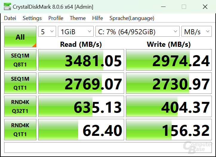

Mit knapp 3.500 MB/s beim sequenziellen Lesen wird die Schnittstelle praktisch ausgereizt. Die knapp 3.000 MB/s beim sequenziellen Schreiben sind auch bei einer Dateigröße von 64 GiB fast noch zu erreichen.
Arctic Senza im Test: Interne SSD im Standardtest mit 1 GiB Testgröße

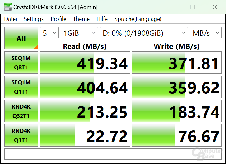

Zusätzlich wurde mit der externen SSD Kingston XS2000 (Test) geprüft, wie schnell die USB-Ports arbeiten. Am Frontpanel wurden rund 420 MB/s erreicht, was für USB 3.2 Gen 1 alias USB 3.0 mit 5 Gbit/s spricht. Am Backpanel war mit bis zu 990 MB/s eine gut doppelt so hohe Transferrate möglich, dank USB 3.2 Gen 2 mit 10 Gbit/s.
Arctic Senza im Test: USB-Leistung am Frontpanel mit externer SSD
Arctic Senza im Test: USB-Leistung am Hauptgerät mit externer SSD
