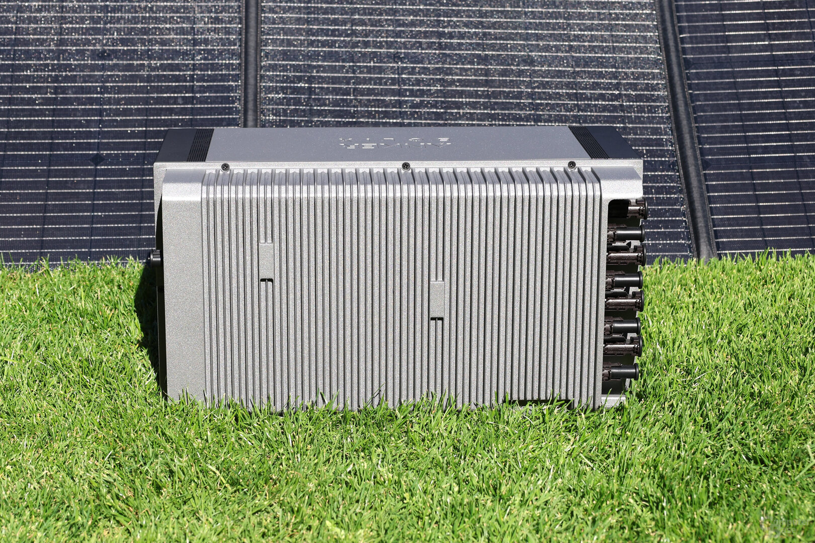

4 MPPT der Solarbank 2 Pro mit MC4-Anschlüssen

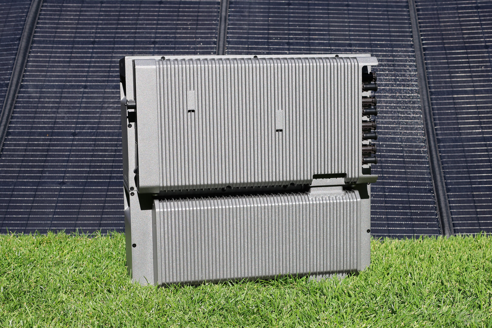

Anker Solix Solarbank 2 Pro mit Zusatzbatterie
Anker Solix Solarbank 2 Pro und Zusatzbatterie passen perfekt aufeinander

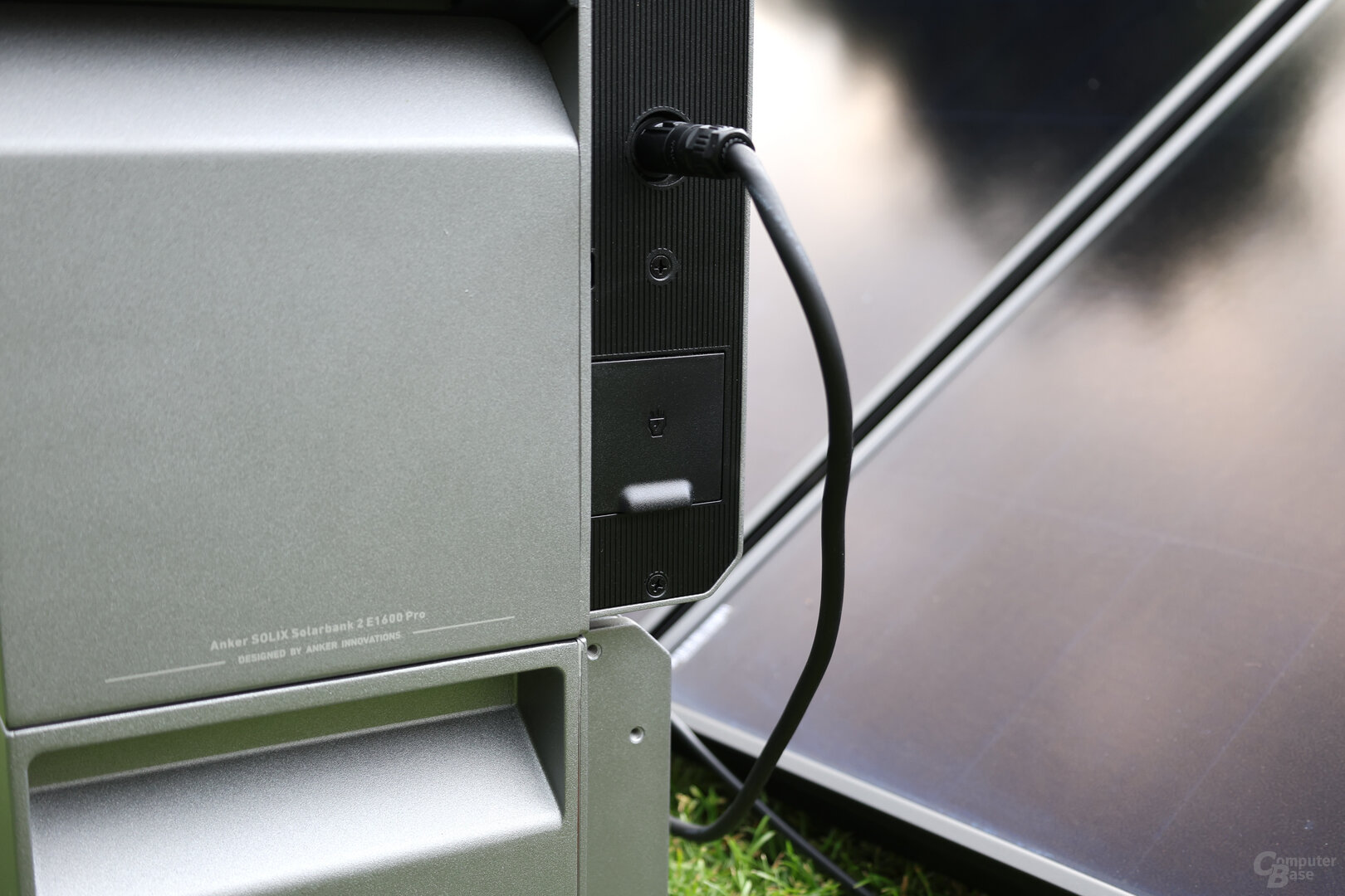

Stapelbare Zusatzbatterien verbinden
Für das Verbinden der einzelnen Zusatzbatterien untereinander und mit der Solarbank 2 Pro werden keine Kabel benötigt, sondern jede Zusatzbatterie verfügt über feste Steckverbindungen an der Ober- und Unterseite, die durch Gummikappen gegen Feuchtigkeit geschützt sind. Werden sie entfernt, lassen sich die Akkus und die Solarbank 2 Pro einfach passgenau aufeinanderstellen und die Verbindung der Kontakte ist sofort hergestellt. Einer Konfiguration durch den Nutzer bedarf es auch nicht, denn das System erkennt sofort, ob und wie viele Zusatzakkus verbunden sind. Bis zu fünf Zusatzbatterien lassen sich so zu einem Turm aufstellen und zur Sicherheit über mitgelieferte Winkel an der Wand befestigen. Jede Zusatzbatterie hat wie die Solarbank 2 Pro eine Kapazität von 1,6 kWh. Die Zusatzbatterien sind rund 2 cm flacher als die Solarbank 2 Pro und haben keine zusätzlichen Anschlüsse, LEDs oder Tasten.
Anker Solix Solarbank 2 Pro: Verbindung zur Zusatzbatterie
Anker Solix Solarbank 2 Pro: Anschluss der Zusatzbatterie

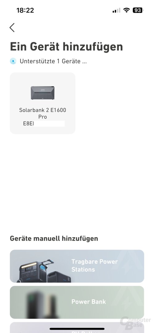

Inbetriebnahme Anker Solix Solarbank 2 Pro in der Anker-App
