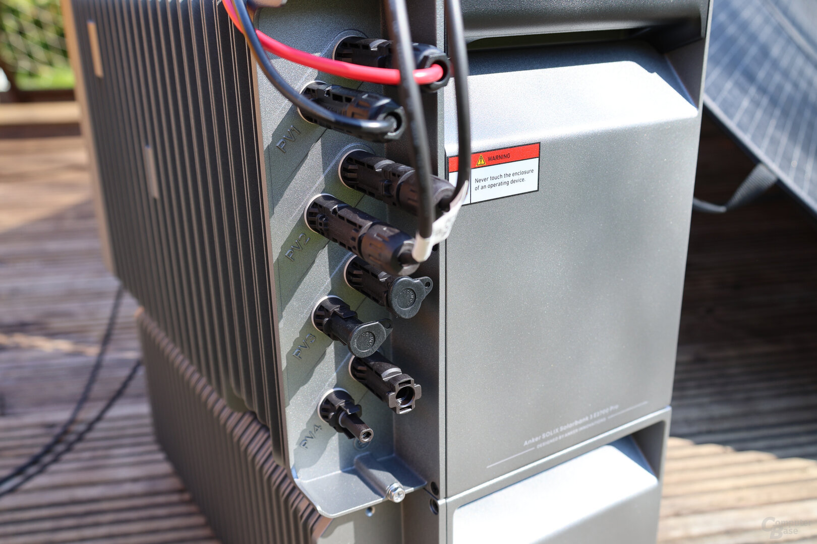

4 MPPT für 3.600 Watt
Die Solarbank 3 Pro ist mit vier MPPT für bis zu 3.600 Watt Eingangsleistung ausgelegt. Über jeden Solareingang können somit bis zu 900 Watt eingespeist werden. Bei der Solarbank 2 Pro sind es zwar auch vier MPPT, diese unterstützen aber maximal 2.400 Watt. Theoretisch lassen sich so bis zu acht Solarmodule mit einer Gesamtleistung von bis zu 4.680 Watt an die 4 MPPT anschließen, wenn jeweils 2 parallel geschaltet werden. Da beim Einsatz von vier Modulen jedes Modul mit einem eigenen MPP-Tracker geregelt wird, können diese nicht nur unterschiedlich etwa in Ost-West-Ausrichtung ausgerichtet sein, ohne die Leistung der anderen Module negativ zu beeinflussen, sondern sie können auch problemlos eine unterschiedliche Leistung aufweisen. So lassen sich beispielsweise ältere Module eines bestehenden Systems weiter nutzen und um zwei neuere, leistungsfähigere Module ergänzen, ohne die alten ausmustern zu müssen.
Technische Daten der Solarbank 3 Pro
Max. PV-Eingangsspannung 60 Volt
Max. PV-Eingangsstrom 4× 32 Ampere
Max. Isc PV 4× 40 Ampere
Max. MPPT-Eingangsleistung (gesamt) 3.600 Watt
Betriebsspannungsbereich 16-60 Volt
Anzahl der MPPT 4
Die MC4-Anschlüsse der Solarbank 3 Pro

Solarbank 3 Pro: Vier MPPT mit MC4-Anschlüssen
