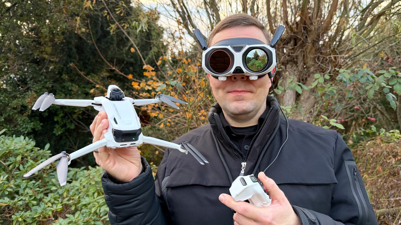

Die Antigravity A1 von Insta360 ist die erste echte 360-Grad-Drohne mit 8K-Video, Free Motion und Point & Fly, bei der der Blick durch die virtuelle Brille unabhängig von der Flugrichtung und Ausrichtung der Drohne möglich ist. Das ermöglicht völlig neue Aufnahmen und bietet eine extrem hohe Immersion. ComputerBase hat den Test.
Die 8K-360°-Drohne A1 von Antigravity will vieles anders machen als klassische Drohnen. Als 8K-Drohne nimmt sie als erste 360-Grad-Aufnahmen auf, so dass man erst nach dem Flug mit der 249 Gramm wiegenden Drohne festlegt, worauf der Blick im Video fallen soll. So verpasst man nicht nur keinen Blickwinkel und ist in der Videoerstellung enorm flexibel, sondern Dank der Rundumsicht sind auch zahlreiche Effekte in der Nachbearbeitung möglich. Mit dem Headset mit Headtracking und Micro-OLED-Displays kann man sich zudem auch während des Flugs in jede beliebige Richtung umsehen. ComputerBase hatte die Antigravity A1, an deren Entwicklung auch Insta360 beteiligt war, in den letzten Wochen im Test. Während die Hardware bereits überzeugt, zeigen sich bei der Software, insbesondere bei der Video-Nachbearbeitung, noch die ein oder anderen Detailprobleme.

Hauptmerkmale der Antigravity A1
  • 8K-360-Grad-Aufnahme mit oben und unten angeordneten Linsen
  • 249 g für lizenzfreies Fliegen in den meisten Ländern und Regionen
  • Unsichtbarer Drohneneffekt durch Bildstitching
  • automatisch aus- und einklappende Landebeine
  • Point-to-Fly-Steuerung mit dem Griff-Controller
  • 360°-Live-Ansicht und Head-Tracking über die Vision-Brille mit OLED-Displays
  • Einfaches Reframing und Bearbeitung nach dem Flug
  • Sicherheitsmerkmale wie Return-to-Home (RTH), Hinderniserkennung und ein Nutzlasterkennungssystem

Antigravity A1 mit Vision Goggles und Grip Motion Controller

Der Motion Controller ähnelt Produkten anderer Hersteller und lässt sich intuitiv bedienen. Allerdings ist das Drehen der Drohne über das Scrollrad keine flüssige Bewegung, da man notgedrungen eine Pause einlegen und den Finger neu positionieren muss. Dem entgegnen kann man, dass das Drehen der Drohne wegen der 360-Grad-Videos ja nie notwendig sei. Zumindest im Free-Motion-Modus ist dies richtig. Ob für die A1 auch noch eine klassische Fernsteuerung nachgeliefert wird, ist derzeit nicht bekannt.
Auf dem Außendisplay der Vision Goggles der Antigravity A1 wird das Drohnen-Livebild gezeigt
