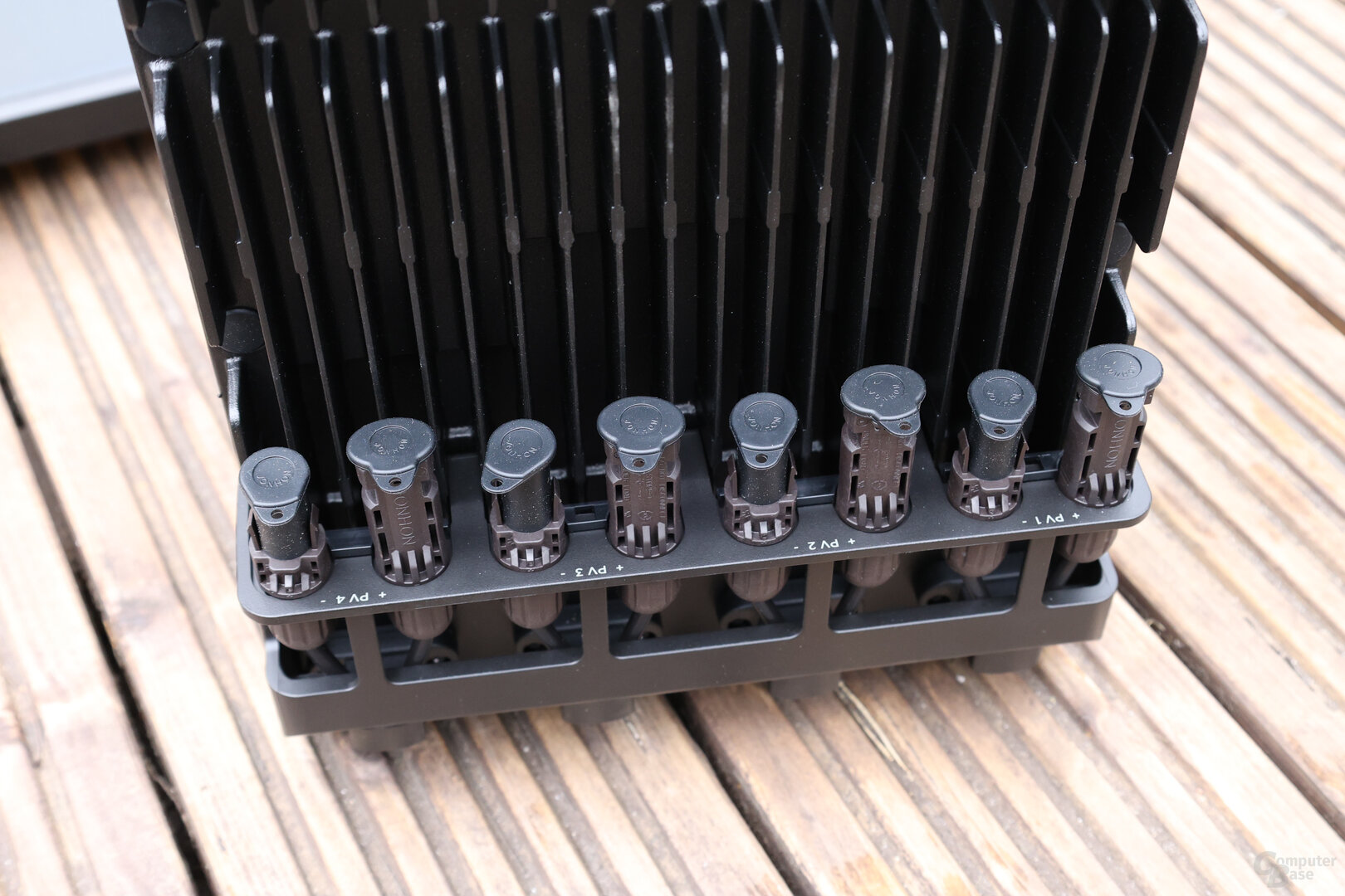

MC4, AC und Schuko bei Ultra
Der EcoFlow Stream Ultra bietet wie eingangs erwähnt vier MC4-Paare für den Anschluss der Solarmodule an jeweils einen einzelnen MPPT. Darüber hinaus bietet sie einen Netz-AC-Anschluss, mit dem der hybride Wechselrichter mit dem Stromnetz des Haushalts verbunden wird. Die Verbindung kann über eine kleine Schraube nach dem Einrasten zusätzlich gesichert werden. Auf der anderen Seite verfügt der Stream Ultra über einen ähnlichen Anschluss, den EcoFlow „Parallel Terminal“ nennt. Er dient zum direkten Anschluss einer Zusatzbatterie an die Stream Ultra. Zwischen diesen beiden Anschlüssen befinden sich zwei Schuko-Steckdosen, mit denen man elektrische Geräte versorgen kann, oder über die Energie von einem externen Wechselrichter in den Akku eingespeist werden kann.
MC4-Anschlüsse der vier MPPT der EcoFlow Stream Ultra

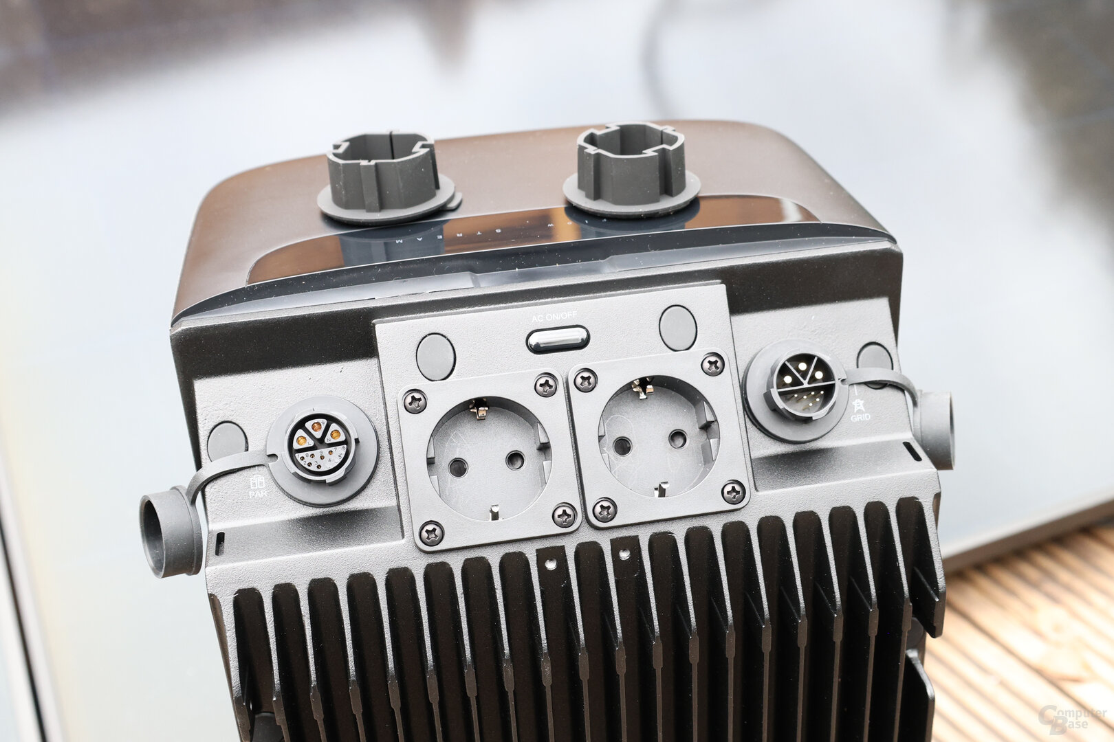

Zwei Steckdosen, der AC-Anschluss und die DC-Verbindung für Zusatzakkus der EcoFlow Stream Ultra
Die Stream Ultra kann über Solar und einen zusätzlich per Steckdose verbundenen Microwechselrichter eine Eingangsleistung von bis zu 2.800 Watt verarbeitet. Über Solar alleine werden 4 × 500 Watt unterstützt. Über den AC-Ausgang ins Hausnetz können bis zu 1.200 Watt eingespeist werden, was in Deutschland aber aufgrund der aktuellen Gesetzeslage auf 800 Watt begrenzt ist. Über die beiden Schuko-Steckdosen ergibt sich so eine Gesamtausgangsleistung von bis zu 2.300 Watt, die wahlweise beiden Anschlüssen oder auch nur einem zur Verfügung stehen.
Auch die Stream Ultra ist somit darauf ausgelegt, an den AC-Steckdosen angeschlossene Geräte mit mehr als 800 Watt zu versorgen und so die Limitierung der Einspeisung ins Hausnetz zu umgehen. Möchte man dies nutzen, muss aber auch die Stream Ultra gegebenenfalls im Haushalt aufgestellt werden. Entsprechende Kabel, mit denen man die MC4-Leitungen durch ein Fenster oder eine Tür verlegen kann, bietet EcoFlow seit dem PowerStream optional an.

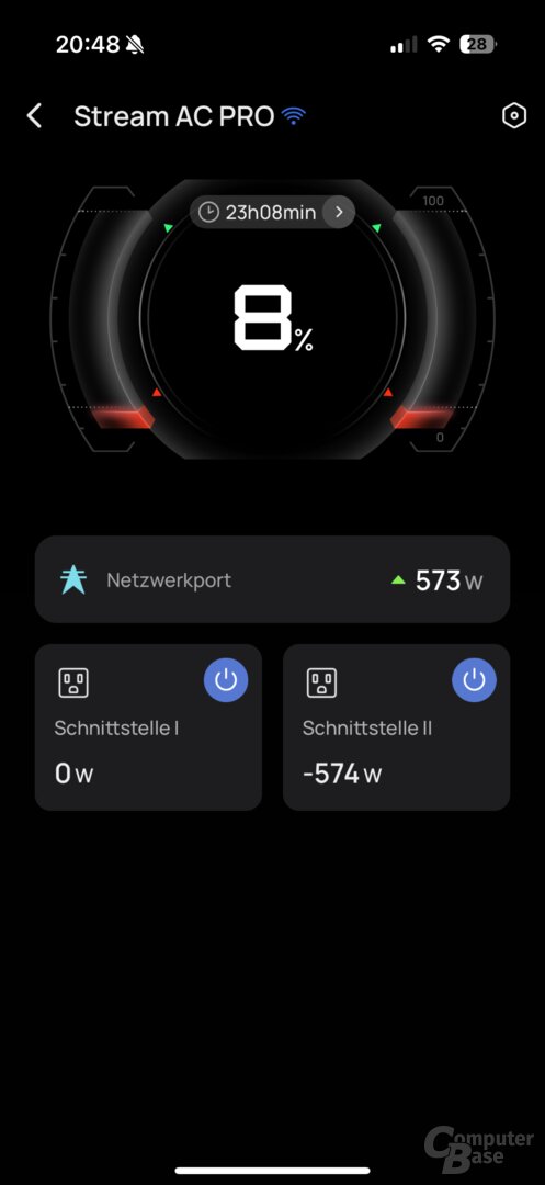

Die EcoFlow Stream AC Pro kann so theoretisch auch als Powerstation dienen, wenn sie vom Hausnetz getrennt wird. Über die AC-Steckdosen können in diesem Fall 1.200 Watt abgerufen werden.
Die Einsatzmöglichkeiten der AC Pro sind somit sehr vielfältig.

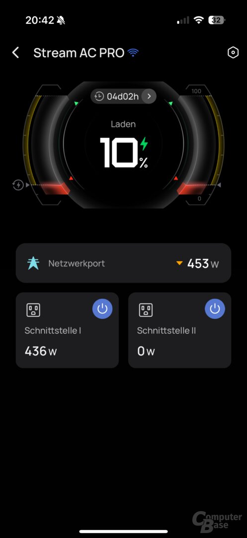

Im Test wird die AC Pro im Haushalt als zusätzlicher Akku an eine gewöhnliche Steckdose angeschlossen und an ihre Steckdosen werden leistungshungrige Geräte angeschlossen. Das System von EcoFlow soll im Laufe der Zeit auch typische Muster bei der Nutzung der Geräte erkennen, um den Energiefluss vorbereitend zu steuern und die Akkus entsprechend zu laden.
So soll auch der Ladestand automatisch abgestimmt werden, um die beste Effizienz zu gewährleisten. Hat beispielsweise eine AC Pro nur noch wenig Energie, weil ein System mit hoher Leistungsaufnahme an ihr angeschlossen ist, wird automatisch und im besten Fall vorher Energie von anderen Akkus im EcoFlow-Netzwerk an diese Einheit übertragen, damit sie das extern angeschlossene Gerät auch weiterhin versorgen kann, ohne Energie aus dem Stromnetz beziehen zu müssen. EcoFlow nennt dies das „KI-gestützte Balkonkraftwerk-Netzwerk“. Das System soll die Notwendigkeit manueller Eingriffe vollständig eliminieren, indem es automatisch mehrere Batterien im gesamten Haushalt koordiniert. Alle Batterien, unabhängig davon, wo sie platziert sind, liefern gleichzeitig Strom an verbundene Geräte – zusätzlich zu bis zu 800 Watt über die Einspeisung des Balkonkraftwerks.
ComputerBase hat im Testzeitraum ausschließlich diese Anschlussart des Stream AC Pro getestet, also als Zusatzakku an einer Steckdose im Haushalt. Eine direkte Verbindung zwischen Stream Ultra und AC Pro war mangels passendem Verbindungskabel noch nicht möglich.

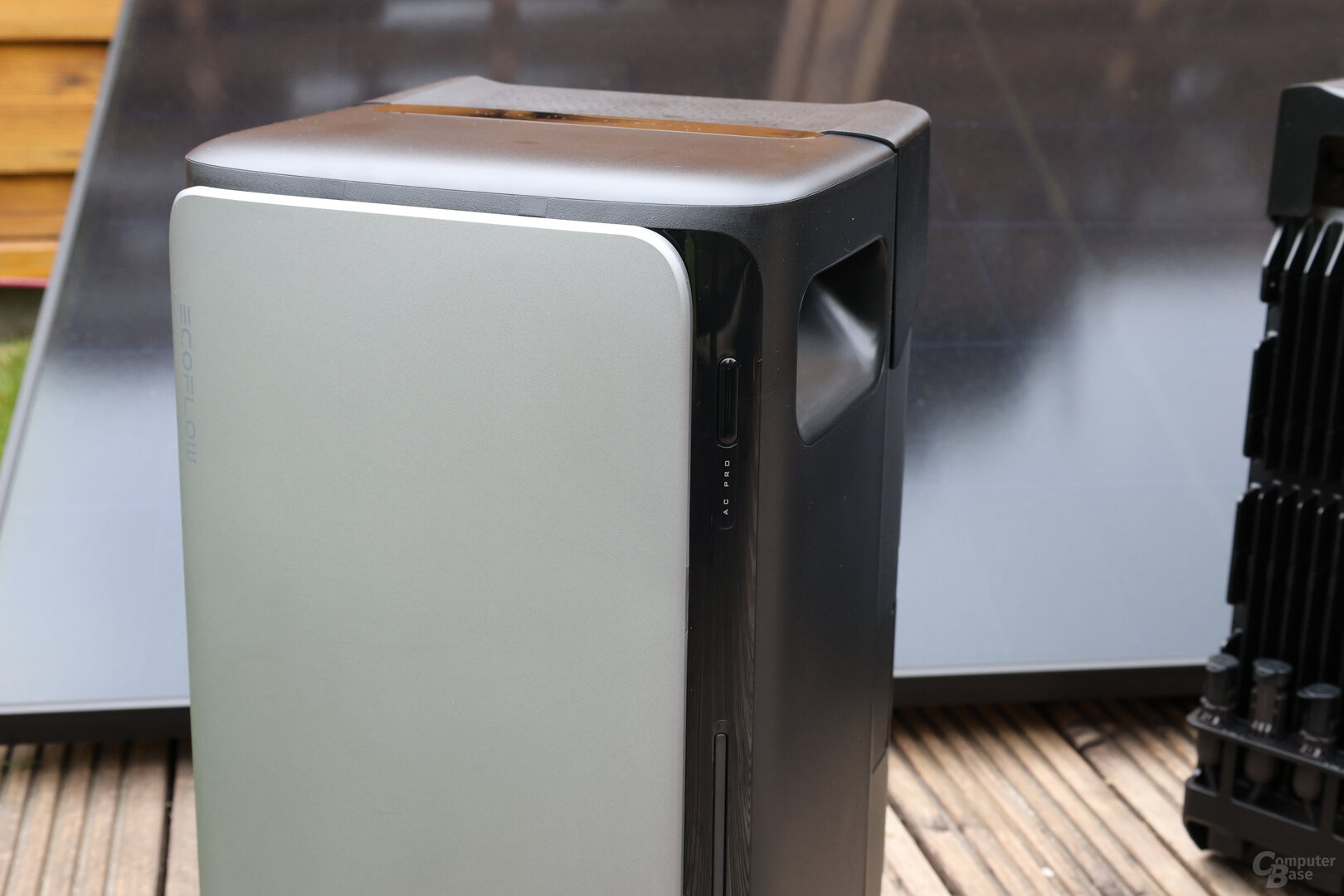

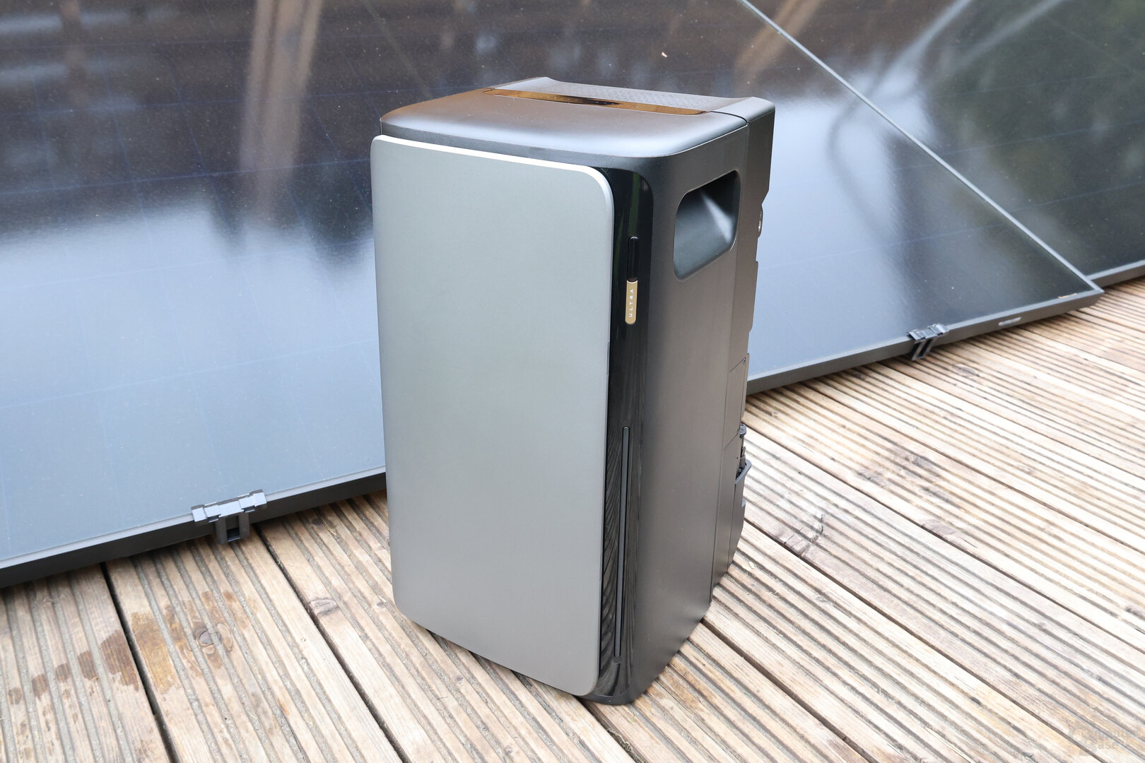

Neues Tower-Design
Beim Design bleibt sich EcoFlow zwar mit Silber-Schwarz treu, ansonsten greifen die neuen Geräte aber wenig bekannte Design-Elemente anderer Geräte des Herstellers auf. Sowohl die EcoFlow Stream Ultra als auch Stream AC Pro sind als Tower konzipiert, also höher als breit, womit sie sich beispielsweise von den Geräten von Anker Solix und Zendure unterscheiden.
Stream Ultra: Power-Taste und LED-Streifen
Vorderseite der EcoFlow Stream Ultra
EcoFlow Stream Ultra: Schlichter Tower mit Tragegriffen

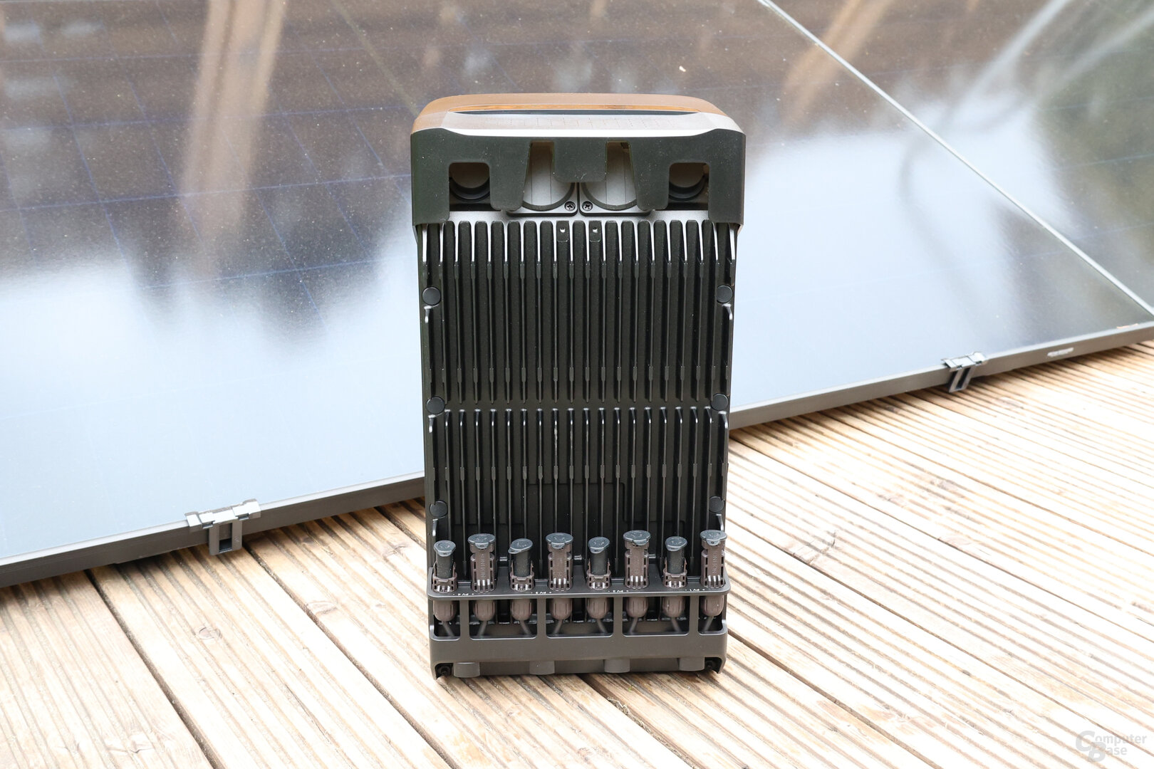

Die Hybridbatterien sind knapp 46 cm hoch und je rund 25 cm breit und tief. Je nach Modell bewegt sich das Gewicht zwischen 21,5 und 23,1 kg. Mit zwei Griffen im seitlichen Kunststoffgehäuse lassen sich beide Modelle im Test aber auch alleine noch angenehm kürzere Strecken tragen. Metall verbaut EcoFlow an der Rückseite für die Kühlung des Wechselrichters, setzt aber nicht wie Anker auf ein Gehäuse aus Metall.
EcoFlow Stream Ultra: Kühlrippen und Anschlüsse an der Rückseite

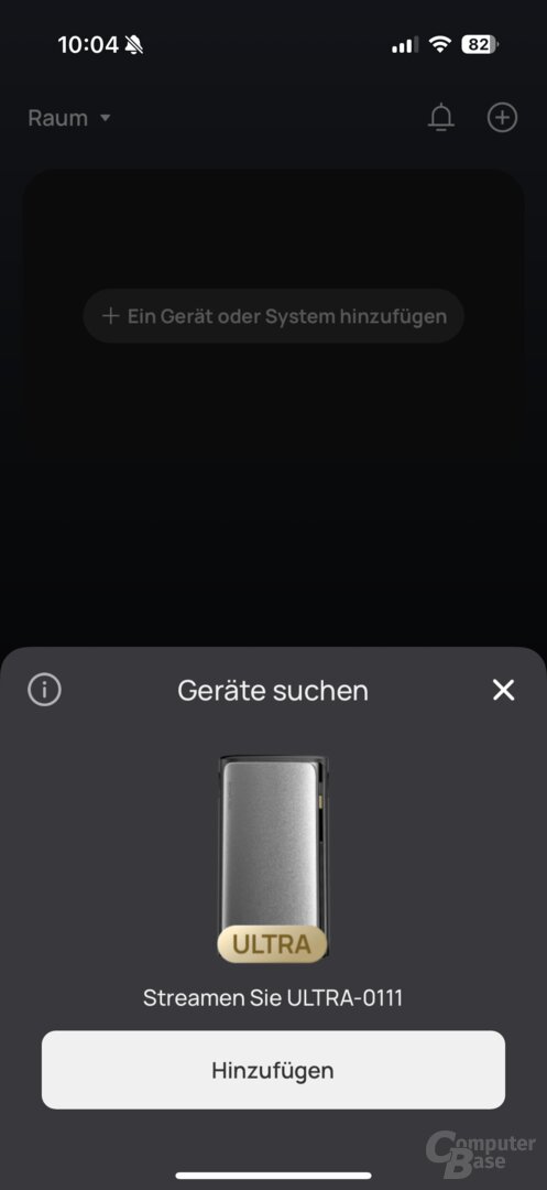

Inbetriebnahme mit Plug-and-Play
Die Inbetriebnahme der EcoFlow Stream Ultra und Stream AC Pro ist denkbar einfach und in wenigen Minuten erledigt. Beide Systeme werden einfach mit dem mitgelieferten AC-Kabel an eine Standard-Steckdose angeschlossen. Bei der Stream Ultra werden zudem die Solarmodule an die MC4-Anschlüsse angeschlossen. Öffnet man die EcoFlow-App und meldet sich wahlweise bei seinem Account an oder erstellt einen neuen, werden die neuen Geräte über Bluetooth auch schon zum Hinzufügen angeboten. In der App erstellt man ein oder mehrere Zuhause und ordnet die Geräte dem jeweiligen Ort zu, um sie für die bereits genannten Funktionen der Abstimmung und Optimierung automatisch miteinander zu verknüpfen.

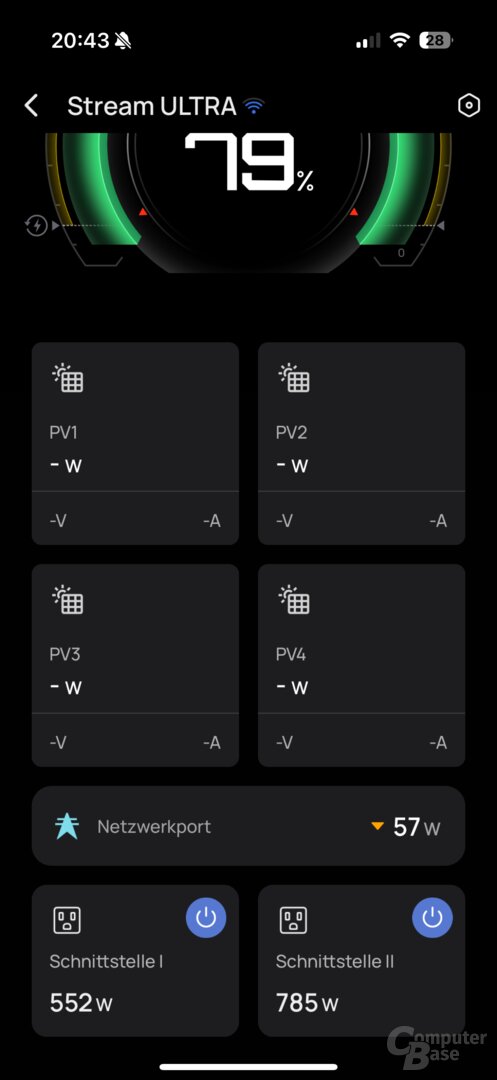

Ersteinrichtung der EcoFlow Stream-Serie in der App
EcoFlow-App mit ToU und neuen KI-Funktionen

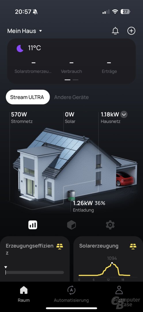

In der EcoFlow-App sieht man das neu eingerichtete System in der vom Hersteller bekannten Ansicht des Energieflusses. Dabei wird dargestellt, von welcher Quelle (Solar, Akku, Netz) gerade wie viel Energie wo hinfließt. Ein Klick auf den Energiebedarf des Haushalts zeigt auch genauer, woher dieser gerade gespeist wird.
Darunter sieht man in Widgets, wie viel Energie heute über Solar erzeugt wurde, wie hoch der Verbrauch bisher war, wie viel Energie aus dem Stromnetz aufgenommen werden musste, wie viel Energie in die Akkus geladen und aus ihnen entladen werden konnte und wie hoch die Einsparungen sind. Jedes Widget lässt sich auswählen, um zu den einzelnen Punkten weitere Details und Diagramme im zeitlichen Verlauf zu öffnen.
Der mittlere Reiter öffnet hingegen die Widgets für die im System betriebenen Geräte. Auch hier kann jedes Gerät geöffnet werden, um seine Details und Einstellungen einzeln einzusehen und anzupassen. In diesen Untermenüs können beispielsweise die AC-Steckdosen der Geräte gesteuert werden, auch einzeln, was am Gerät selbst nur pauschal für beide geht. In den Einstellungen der Geräte können aber auch Firmware-Updates durchgeführt und Details zur Batterie eingesehen werden.
Das Zahnrad als dritter Reiter in der Ansicht des Energiesystems dient zur Konfiguration des Betriebsmodus. Hier lässt sich einstellen, ob die Steuerung mit einem Smart Meter abgeglichen werden soll, der im Verteilerkasten verbaut ist, wobei neben EcoFlows eigenem Smart Meter auch Geräte von Shelly und der Tibber Pulse (Test) unterstützt werden. Alternativ lässt sich auch ein Zeitplan zur Abgabe der Energie an das Hausnetz konfigurieren. Möchte man verhindern, dass Solarenergie, die weder in einem Akku gespeichert noch selbst verbraucht werden kann, ins öffentliche Stromnetz eingespeist wird, kann man die Einspeisekontrolle aktivieren. Zudem lassen sich Lade- und Entladegrenzen für alle Akkus im System setzen, um selbst entscheiden zu können, ob man diese schonen oder maximale Energieausbeute erreichen möchte.

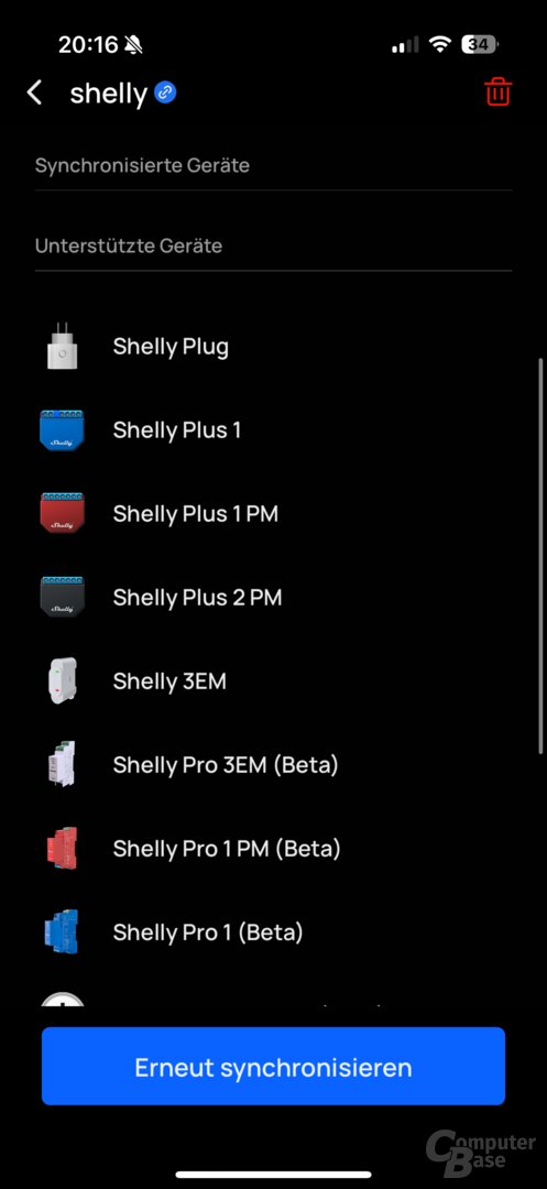

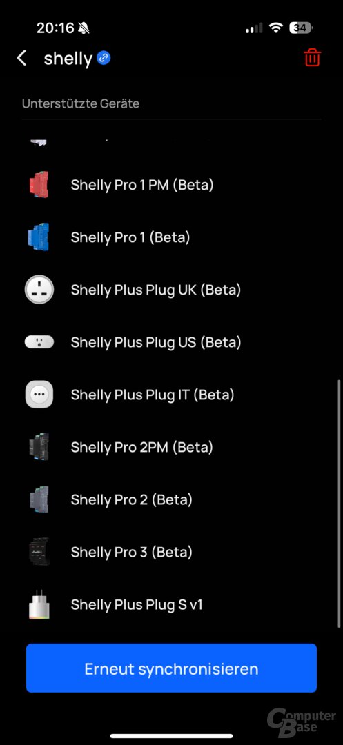

EcoFlow Stream: Liste der unterstützten Shelly-Geräte

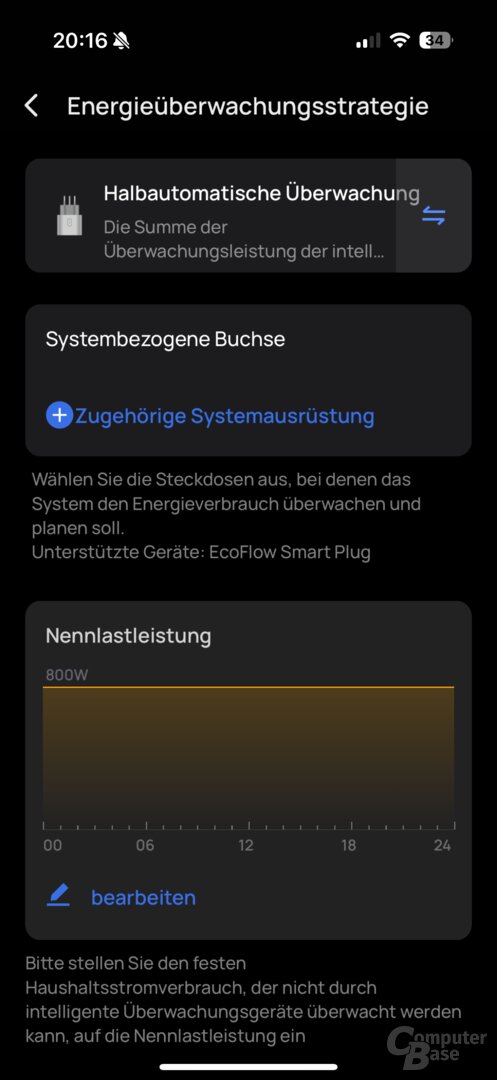

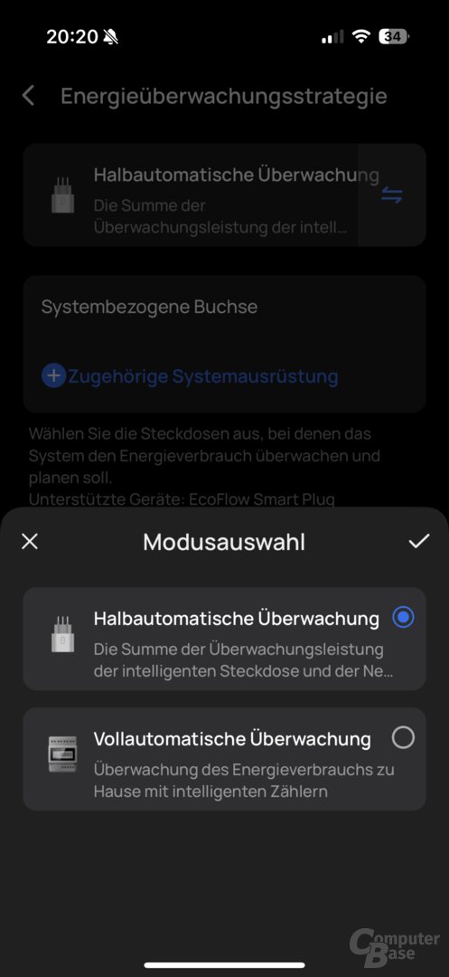

Vollautomatische Überwachung in Echtzeit mit Smart Meter
Nutzt man den Modus „Vollautomatische Überwachung“, muss man ein unterstütztes Smart Meter installiert haben und dieses in der App auswählen. Fortan passt das EcoFlow-System die Einspeisung immer an den gemeldeten Verbrauch des Haushalts an. So sind Verbrauch und Einspeisung optimal aneinander gekoppelt und der Eigenverbrauch wird maximiert. Durch einen kurzen zeitlichen Versatz ist auch diese Steuerung nie ohne Verluste möglich, das gilt aber nicht nur für EcoFlow, sondern generell alle per Smart Meter gesteuerten Anlagen. Im Test kam ein Shelly 3EM zum Einsatz, das problemlos unterstützt wird, indem man das Shelly-Konto mit EcoFlow verknüpft. Ein solches Smart Meter sollte von einem Elektroinstallateur installiert werden. Es muss nämlich jede Phase des Haushalts mit dem Smart Meter verbunden und um jede Hauptphase eine Induktionsklemme gelegt werden. Bei unsachgemäßer Ausführung besteht Lebensgefahr.
EcoFlow Stream: Modusauswahl für die Einspeisung ins Hausnetz

Möchte man ohne Smart Meter die Einspeisung ins Hausnetz an den Verbrauch koppeln, kann man auch bei EcoFlow auf intelligente Zwischenstecker setzen. Sind diese ins System integriert, wird die Einspeisung zusätzlich zu einer Grundlast entsprechend des Verbrauchs der an ihnen angeschlossenen Geräte gesteuert. Wie bei anderen Systemen hängt die Genauigkeit der Steuerung und der Grad des Eigenverbrauchs somit von der Anzahl der Smart Plugs und der Kenntnis über die konstante Grundlast ab.
