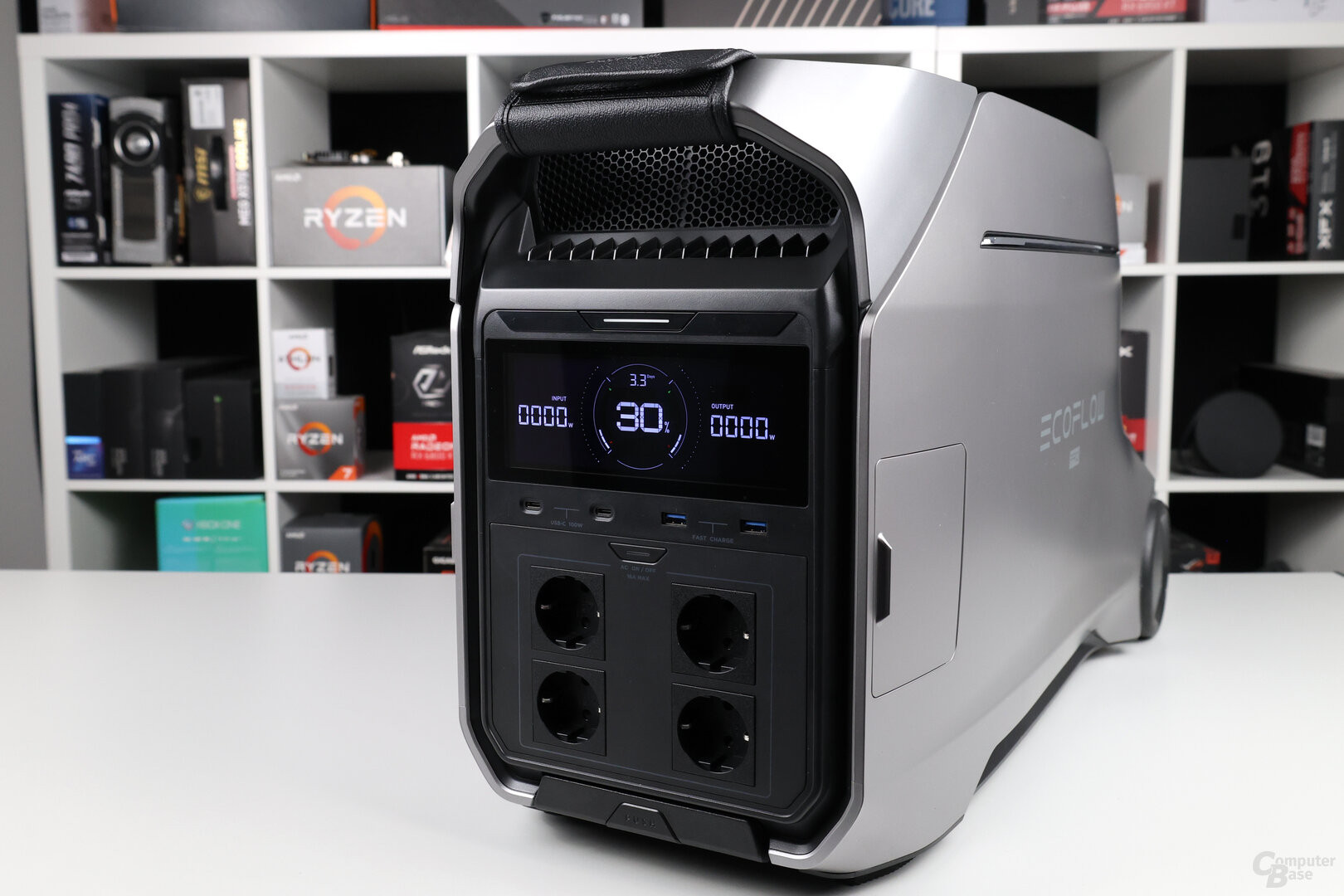

4.000 bis 6.000 Watt Dauerleistung
In Deutschland bietet die Delta Pro 3 vier AC-Steckdosen mit jeweils maximal 13 Ampere und einen fünften drei-poligen CEE-Anschluss mit 16 Ampere für Wohnmobile. Insgesamt stellt sie so bis zu 4.000 Watt Ausgangsleistung bereit, werden alle AC- und DC-Anschlüsse der Powerstation genutzt, kommen insgesamt bis zu 4.614 Watt Ausgangsleistung zusammen. Über X-Boost kann ein einzelnes Gerät mit bis zu 6.000 Watt versorgt werden. Kurzfristig in Spitze kann die Delta Pro 3 aber sogar für 400 ms bis zu 8.000 Watt über AC ausgeben.
EcoFlow Delta Pro 3: Die Leistungswerte
EcoFlow Delta Pro 3: 4 x AC, 4 x USB und versteckter Teleskopgriff an der Vorderseite
Einschränkungen bei dem, was man an der Delta Pro 3 für elektronische Geräte betreiben kann, gibt es im Grunde nicht. Entscheidend ist eher, wie lange. Denn egal ob Bohrhammer, Waschmaschine, Trockner, Computer mitsamt Monitoren und Peripherie, die Delta Pro 3 steckt das alles problemlos weg – und lädt über USB nebenbei noch das Notebook oder Smartphone auf. Im Test hat ComputerBase einen ausgewachsenen PC mit zwei Monitoren und insgesamt über 800 Watt Leistungsaufnahme beim Spielen, einen Bohrhammer, eine Flex, einen Luftentfeuchter und ein Notebook (über USB-C) parallel an der Delta pro 3 betrieben, was diese auch bei absichtlich herbeigeführten starken Leistungsschwankungen problemlos verkraftete.

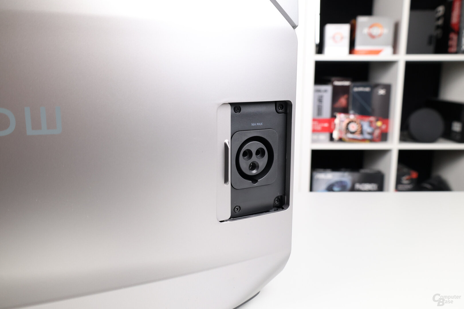

EcoFlow Delta Pro 3: Der CEE-Anschluss mit 16 A

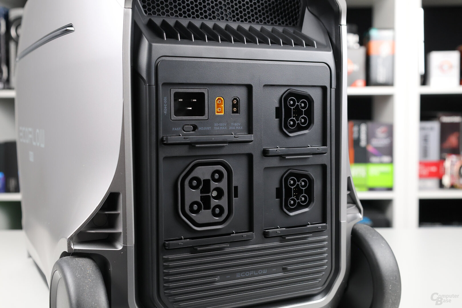

Vielfältige Lademöglichkeiten
Um der Delta Pro 3 Energie zuzuführen, bietet sie verschiedene Anschlüsse. Neben dem AC-Eingang für das Kaltgerätekabel (C20, nicht C13), das EcoFlow mitliefert, für bis zu 2.900 Watt stehen zwei Solareingänge für zusammen bis zu 2.600 Watt und ein EV-Ein-/Ausgang für bis zu 4.000 Watt bereit.
EcoFlow Delta Pro 3: Die EcoFlow-App bietet viele Optionen
Das Aufladen über eine normale AC-Steckdose mit dem C20-Ladekabel dauert bei eingestellten 2.900 Watt 1:58 Stunden. Die Ladeleistung kann in der EcoFlow-App im Bereich von 400 Watt bis 2.900 Watt eingestellt werden. Wird die höchste Stufe gewählt, wird real bis circa 75 Prozent mit einer Leistung zwischen 2.700 und 2.800 Watt geladen. Dann fällt die Ladeleistung kontinuierlich bis 100 Prozent erreicht werden, wobei die Powerstation auch bei über 90 Prozent noch mit mehr als 1.000 Watt geladen wird und erst bei 99 Prozent auf rund 550 Watt fällt. Das gleichzeitige Laden und Entladen ist bei der Delta Pro 3 problemlos möglich.
Es werden zudem gleich zwei Solar-Anschlüsse nach XT60 geboten – einer mehr als beim Vorgänger. Einer ist für hohe Spannungen ausgelegt, der andere für niedrigere. Der gelbe Anschluss unterstützt Solarmodule mit 30 bis 150 Volt und maximal 15 Ampere für bis zu 1.600 Watt, während der schwarze Anschluss für 11-60 Volt und maximal 20 Ampere für maximal 1.000 Watt ausgelegt ist. Beide Anschlüsse können gleichzeitig genutzt werden, was bis zu 2.600 Watt über Solar ermöglicht. Über den schwarzen Solar-Anschluss kann die Delta Pro 3 so mittels optionalem Adapter auch über einen Kfz-Anschluss geladen werden.
EcoFlow Delta Pro 3: Die 6 Anschlüsse an der Rückseite mit eingeschobenen Abdeckungen
Über Solarmodule lässt sich die Delta Pro 3 also als Off-Grid-Insellösung einsetzen, mit der man direkt die verbundenen Geräte betreiben kann.

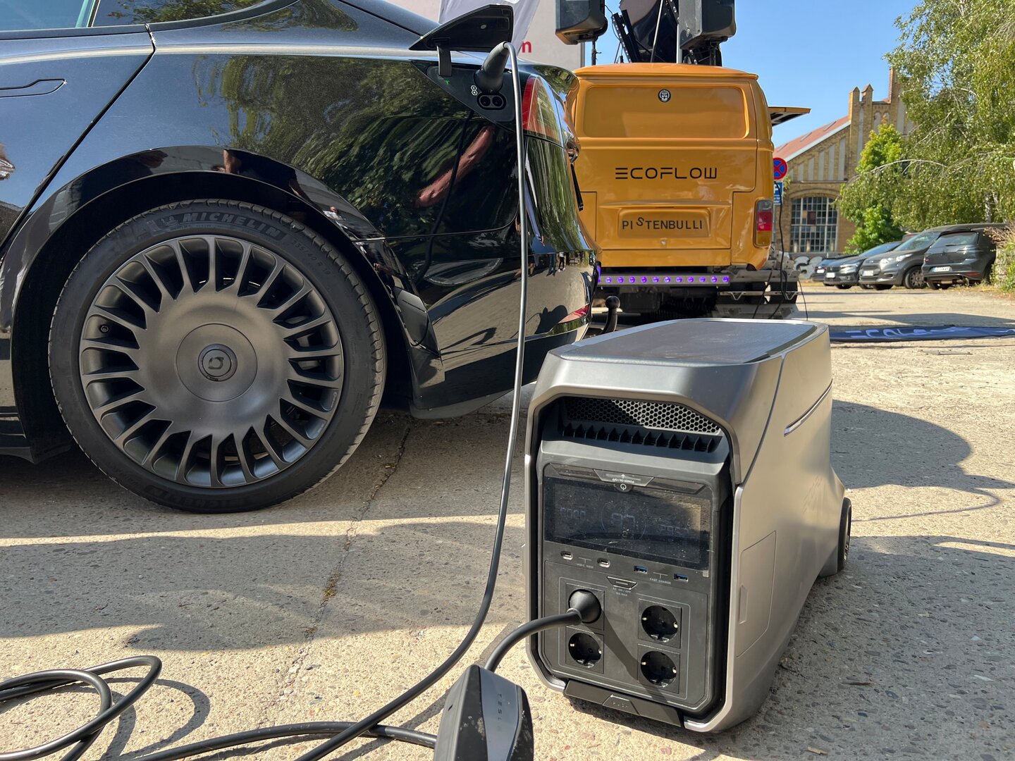

EcoFlows proprietärer Ein-/Ausgang an der Rückseite der Powerstation hat den Haken, dass es für den Anschluss einen passenden Adapter benötigt, den EV X-Stream Adapter*, der 100 Euro kostet. Mit ihm kann die Delta Pro 3 dann an Ladestationen für Elektrofahrzeuge des Typs 2 geladen werden, mit bis zu 20 Ampere und 4.000 Watt. Es ist somit auch die schnellste Methode zum Laden der Powerstation. Über den proprietären AC-Anschluss kann die Powerstation aber nicht nur geladen werden, sondern es kann auch Leistung mit bis zu 17,4 Ampere abgerufen werden. An den Port kann beispielsweise auch das EcoFlow Smart Home Panel 2 angeschlossen werden.
Ohne diesen Adapter ließ sich ein Tesla aber auch problemlos mit 3.000 Watt über die AC-Steckdose der Delta Pro 3 aufladen.
EcoFlow Delta Pro 3 lädt den Tesla mit 3.000 Watt

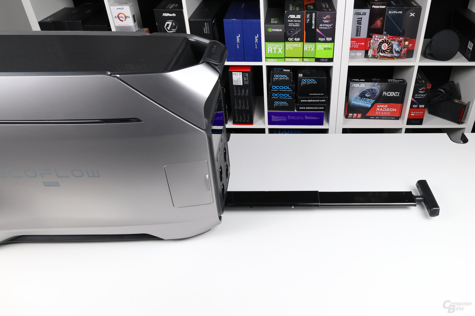

52 kg: Rollen und Griffe
Die Delta Pro 3 wiegt 51,5 kg und misst 410,4 × 341 × 693 mm. Sie ist also sowohl groß als auch schwer. Zu schwer, um sie alleine zu tragen. Um sie alleine überhaupt transportieren zu können, sind zwei Räder und ein in die Unterseite integrierter Teleskopgriff vorhanden, so dass sich die Delta 3 Pro hinterherziehen lässt. In die Berge – wie auf Werbefotos zahlreicher Hersteller immer wieder suggeriert – wandert man mit so einem Gerät aber auch dann nicht. Möchte man sie doch zu zweit tragen, liefert EcoFlow zwei passende Griffschutze mit.
EcoFlow Delta Pro 3: Der Teleskopgriff wird unten in der Powerstation versenkt
EcoFlow Delta Pro 3: Teleskopgriff zum Rollen der Powerstation

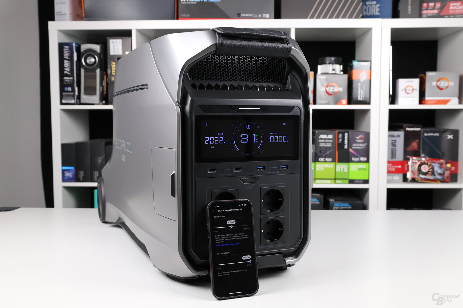

EcoFlow-App und Smart Home
Mehr Optionen bietet aber erneut die EcoFlow-App, über die die Delta Pro 3 wie von den Powerstations des Herstellers gewohnt gesteuert und konfiguriert werden kann. Die Verbindung wird wahlweise lokal über Bluetooth 5.0 hergestellt, kann aber auch über WLAN mit 2,4 GHz (802.11n) erreicht werden, so dass sich auf die Delta Pro 3 auch aus der Ferne zugreifen lässt. Der unter der seitlichen Klappe untergebrachte Ethernet-Anschluss ist hingegen nicht für die Integration der Powerstation in das lokale Netzwerk gedacht, sondern dient der Remote-Steuerung via CAN-Bus.
EcoFlow Delta Pro 3: Softwareupdates werden vom Smartphone eingespielt
In der App lassen sich Lade- und Entladelimits konfigurieren, Anschlüsse zeitgesteuert schalten und die Software der Powerstation aktualisieren. Zudem kann X-Boost aktiviert werden, womit ein ungeregelter Verbraucher bis zu 6.000 Watt beanspruchen kann. Selbst ein GFCI-/RCD-Support für den Betrieb an entsprechenden Trennschaltern oder einem Elektroauto ist in der App zu finden. Wie erwähnt kann auch die AC-Eingangsleistung gesteuert und jederzeit angepasst werden, je nachdem wie schnell die Powerstation geladen werden soll. In Diagrammen wird festgehalten, wenn wie viel Leistung über die Powerstation ausgegeben und wie viel von ihr aufgenommen wurde, beispielsweise auch über ein Balkonkraftwerk. So hat man in der App auch gleich Statistiken zur Nutzung zur Hand. Darüber hinaus kann eingestellt werden, wann sich das Gerät, der Bildschirm und die Anschlüsse automatisch abschalten sollen, wenn gewünscht.
Auch die Delta Pro 3 kann erneut via MQTT beispielsweise in HomeAssistant oder IObroker eingebunden werden. In der App selbst fehlen abseits der Zeitsteuerung nämlich noch Optionen für Automatisierungen, die EcoFlow bei anderen Powerstations wie der Delta 2 Max bereits bietet – beispielsweise das automatische Laden über AC, wenn der Akkustand unter einen eingestellten Prozentsatz fällt. In der EcoFlow-Cloud-Integration für Home Assistant gibt es bislang noch kein passendes Profil für die Delta Pro 3, mit den Diagnosedaten kann man hier aber auch selbst Hand anlegen und ein solches basteln.
Abgesehen davon ist der Funktionsumfang der App erneut sehr gut und deckt alle Erfordernisse ab. Auch in diesem Punkt überzeugt die EcoFlow Delta Pro 3 im Test.

Die 5 AC-Ausgänge der EcoFlow Delta Pro 3

Mit etwas über 50 kg ist die Delta Pro 3 aber alles andere als mobil. Schon sie allein in den Kofferraum oder ein Wohnmobil zu heben, ist für viele kaum möglich. Alleinreisende sollten sich hierfür Hilfe suchen. Mit dem integrierten Teleskopgriff und den zweifellos guten Rollen, kann man die Powerstation zwar hinter sich herziehen, für weite Strecken oder unwegsames Gelände ist jedoch auch dies nicht gedacht.
