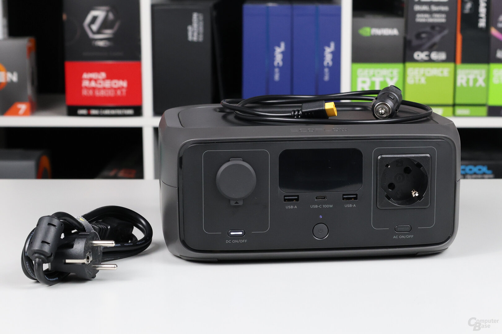

Die EcoFlow River 3 ist ab heute im Handel erhältlich und kostet 249 Euro*. Ein Bundle mit einem tragbaren 45-Watt-Solarmodul kostet 319 Euro. Zum Lieferumfang gehört neben der Powerstation ein AC- und KFZ-Ladekabel sowie eine Kurzanleitung. EcoFlow gewährt 2 Jahre Garantie auf die River 3.
Lieferumfang der EcoFlow River 3

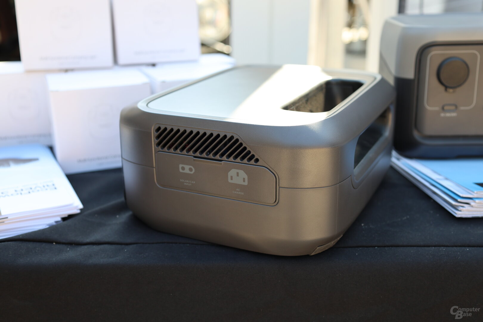

Die River 3 bietet in der deutschen Ausführung wie der Vorgänger eine AC-Steckdose, zwei USB-A-Anschlüsse mit maximal je 12 Watt, einen USB-C-Anschluss mit maximal 100 Watt und einen KFZ-Anschluss mit bis zu 126 Watt.
Die USB-, der KFZ- und die um 45 Grad gedrehte AC-Steckdose sind an der Vorderseite platziert, die Anschlüsse zum Laden der River 3 hingegen an der rechten Seite unter einer Klappe.
Die AC-Steckdose ist ebenso wie der KFZ-Ausgang zusätzlich zum zentralen Ein-/Ausschalter in der Mitte des Geräts noch einmal mit einer Power-Taste mitsamt LED versehen. So werden beim Einschalten nicht sofort alle Verbraucher versorgt. Nur die USB-Anschlüsse lassen sich nicht einzeln regeln, sie sind immer aktiv, sobald die Powerstation eingeschaltet wird.

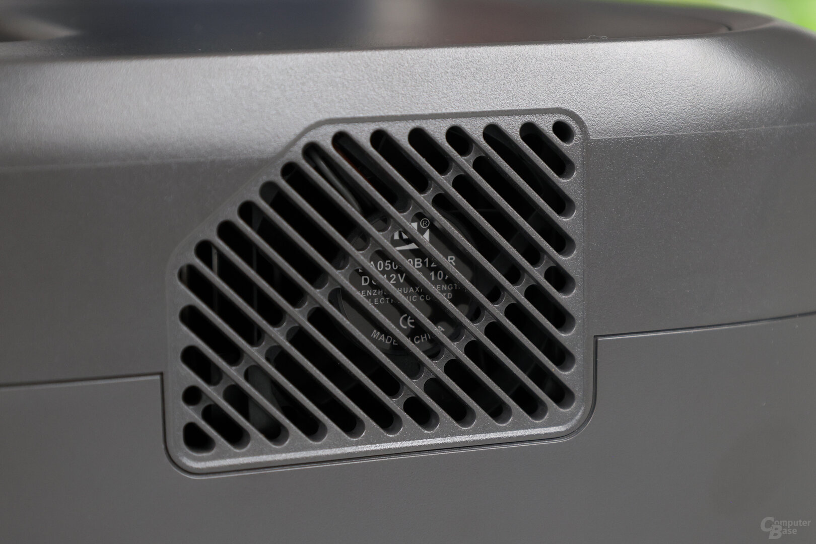

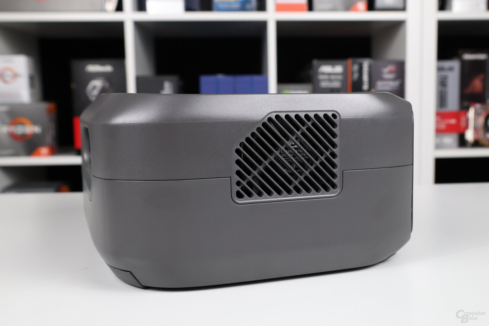

Leise Kühlung über kleinen Lüfter
Die EcoFlow River 3 wird über einen kleinen 50-mm-Lüfter aktiv gekühlt, der offiziell ab einer Ausgangsleistung von über 50 Watt einschaltet, im Test aber auch bei dauerhaft 60 Watt Ausgangsleistung noch gar nicht drehte. Darunter wird die Powerstation passiv gekühlt. Trotzt seiner kompakten Abmessungen erweist sich der Lüfter im Test als sehr leise. Das Schalldruckmessgerät, das ab 30 dB zuverlässig misst, kann die Lautstärke der Powerstation nicht erfassen, sie liegt also immer unterhalb des Messbereichs von 30 dB. Luftdurchlässe befinden sich erneut an beiden Seiten des Gehäuses der River 3, so dass ein Luftstrom durch das Gerät erzeugt wird.
Linke Seite der EcoFlow River 3 mit Lüfter

Ladeanschlüsse der EcoFlow River 3
