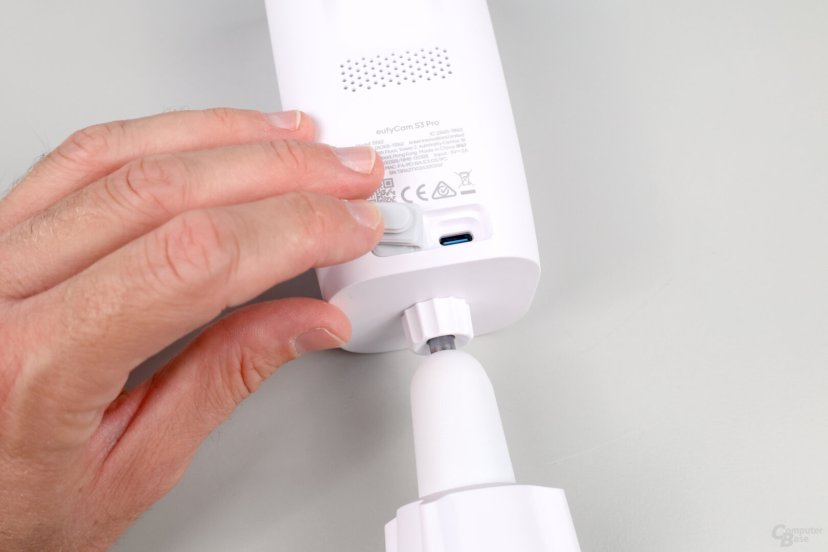

Ist die eufyCam S3 Pro für den Solarbetrieb ungünstig unter einem Dach montiert, lässt sich auch ein externes Solarmodul anschließen, das über USB-C an der Unterseite der Kamera verbunden wird. Es liefert bis zu 3 Watt. Bei Bedarf können die Kameras auch jederzeit mit einem Netzteil und USB-C-Kabel mit Strom versorgt werden, sollte das Solarmodul doch nicht ausreichen.
eufyCam S3 Pro: Geschütztes USB-C zum Aufladen

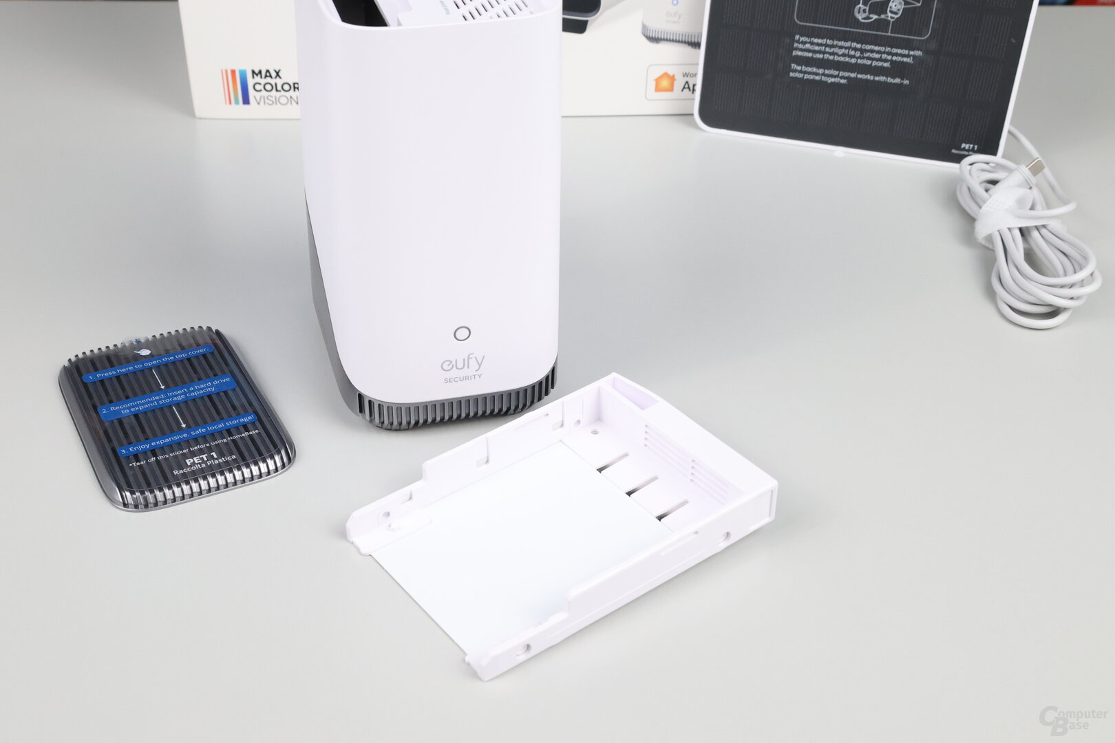

HomeBase S380 für bis zu 16 TB lokalen Speicher
Die HomeBase S380 kann mit einem 2,5-Zoll-Laufwerk um bis zu 16 TB internen Speicher erweitert werden, um Videos lokal speichern zu können und nicht auf ein Abonnement mit monatlichen Kosten angewiesen zu sein. Wie erwähnt lässt sich in der App auch eine Verbindung mit einem NAS via Real-Time Streaming Protocol (RTSP) herstellen, um Videos dort zu speichern. Es werden demnach alle NAS-Systeme unterstützt, die RTSP unterstützen. Eine Anleitung, wie man Videos auf einem Synology-NAS sichert, stellt eufy selbst bereit. eufy bietet, wenn man das möchte, auch die Möglichkeit, Aufnahmen in der Cloud zu speichern, wofür ein Abo abgeschlossen werden muss. Auf diese Weise kann man, falls das NAS im selben Haushalt steht, Videos auch an einem zweiten Standort sichern.

HomeBase 3 mit Option auf Speichererweiterung
HomeBase 3 mit Laufwerksschacht
