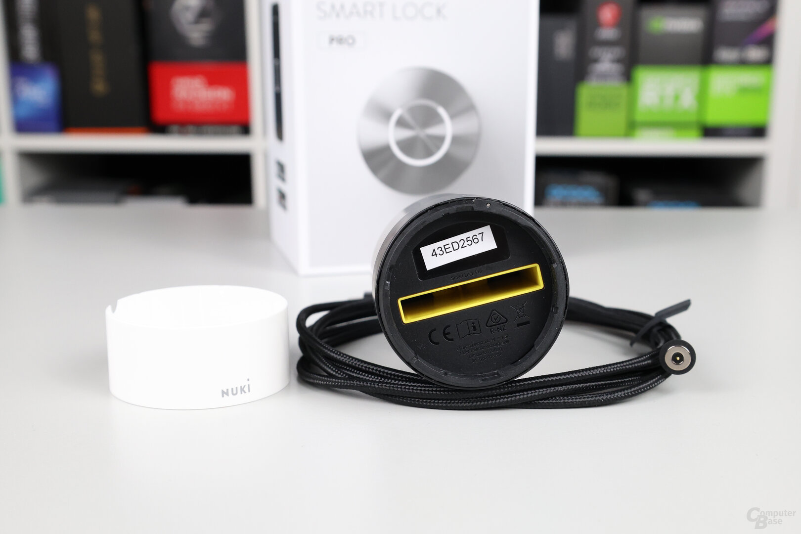

Lieferumfang des Nuki Smart Lock 5.0 Pro

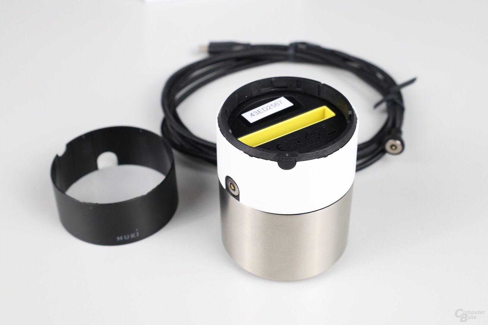

Nuki Smart Lock 5.0 Pro mit magnetischem Ladekontakt

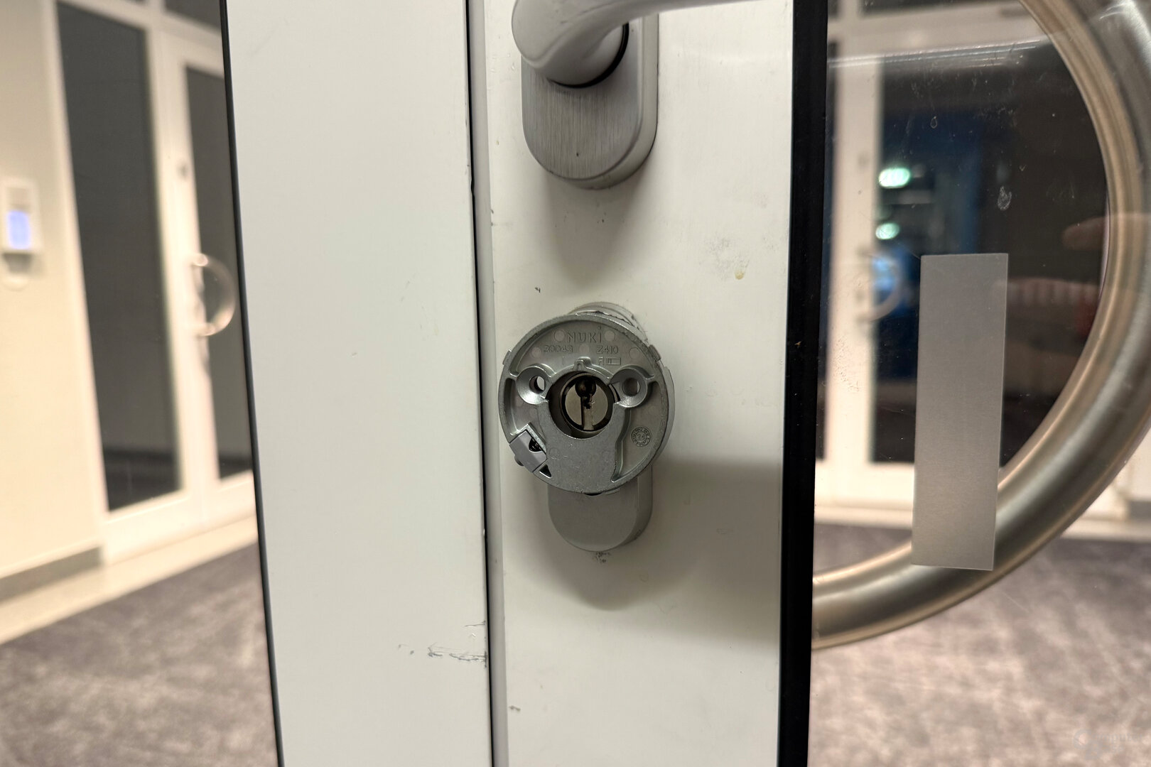

Der Schlüssel muss von innen stecken

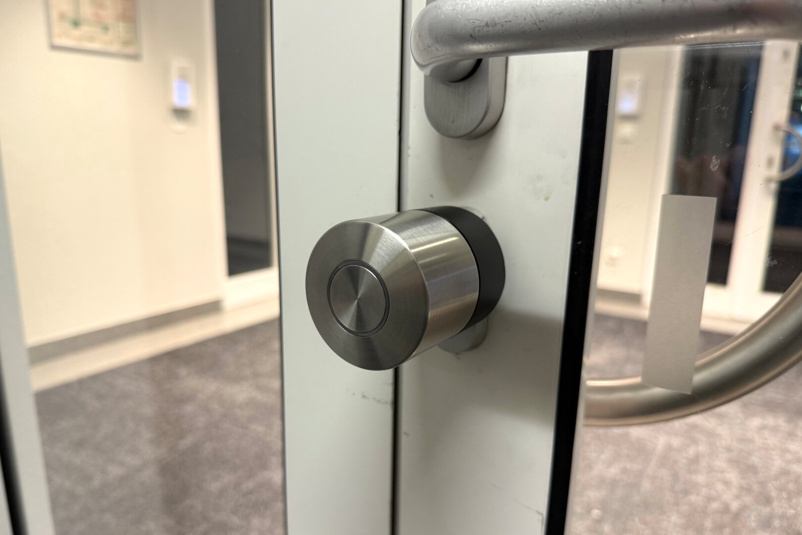

Schon ist das Nuki Smart Lock Pro an der Tür installiert
