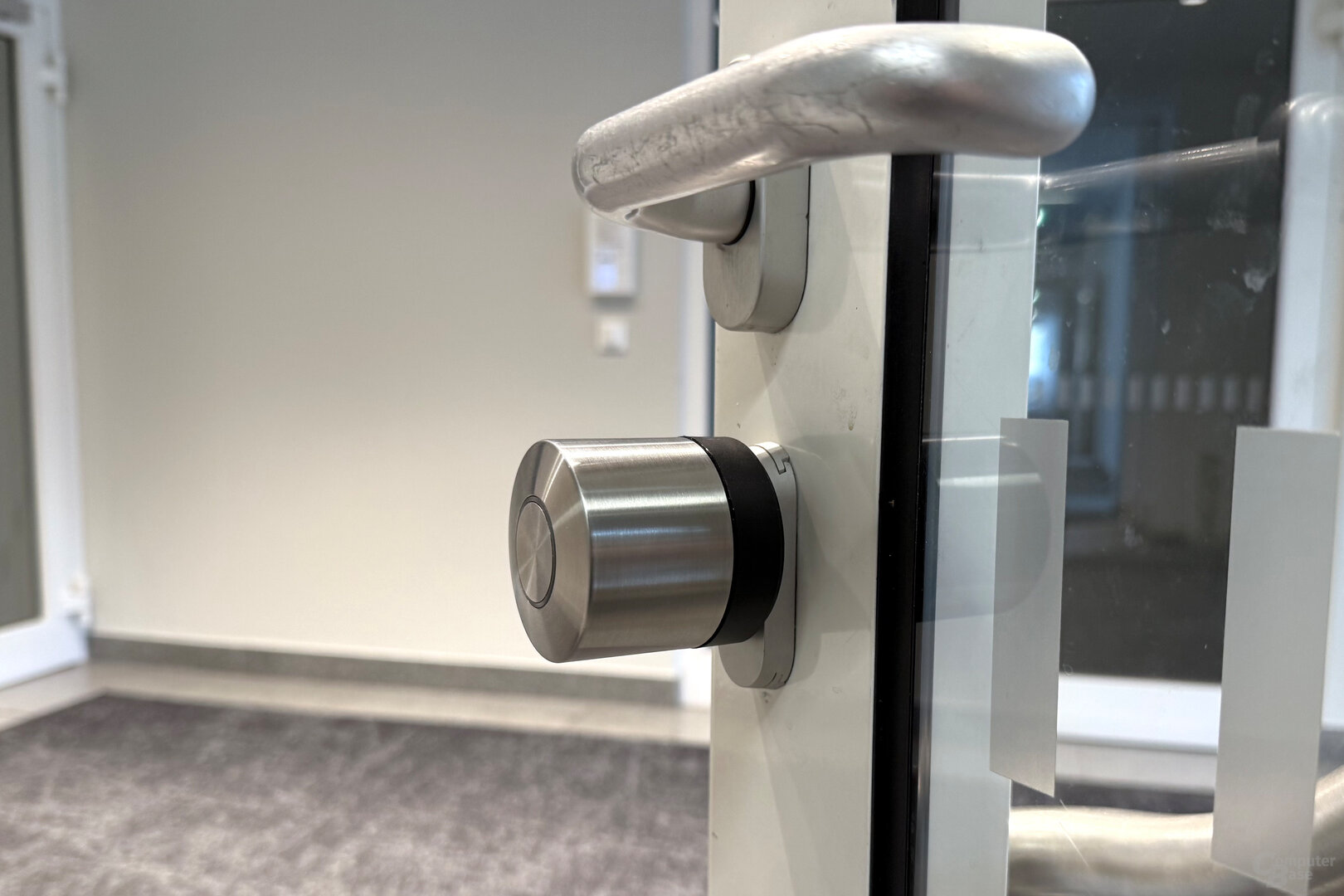

Wie bei den Vorgängern kann zum Zu- oder Aufsperren an der Innenseite wahlweise der Knauf gedreht oder die Taste gedrückt werden. Welche Aktion die Taste bei wie häufigem Drücken ausführt oder intelligent selbst entscheidet, lässt sich in der App festlegen.
Das Nuki Smart Lock Ultra wiegt 250 Gramm und misst 57 mm im Durchmesser. Als Betriebstemperatur gibt Nuki 10 bis 40 Grad Celsius an. Das neue elektronische Türschloss ist drei Mal kleiner als frühere Nuki-Smart-Locks und der Sprung ist tatsächlich enorm. Packt man das Nuki Smart Lock Ultra aus, ist man überrascht und glaubt, es fehle noch ein Bauteil. In bester BWL-Manier kann Nuki an die Begeisterungsanforderung im Kano-Modell somit ein Häkchen setzen.

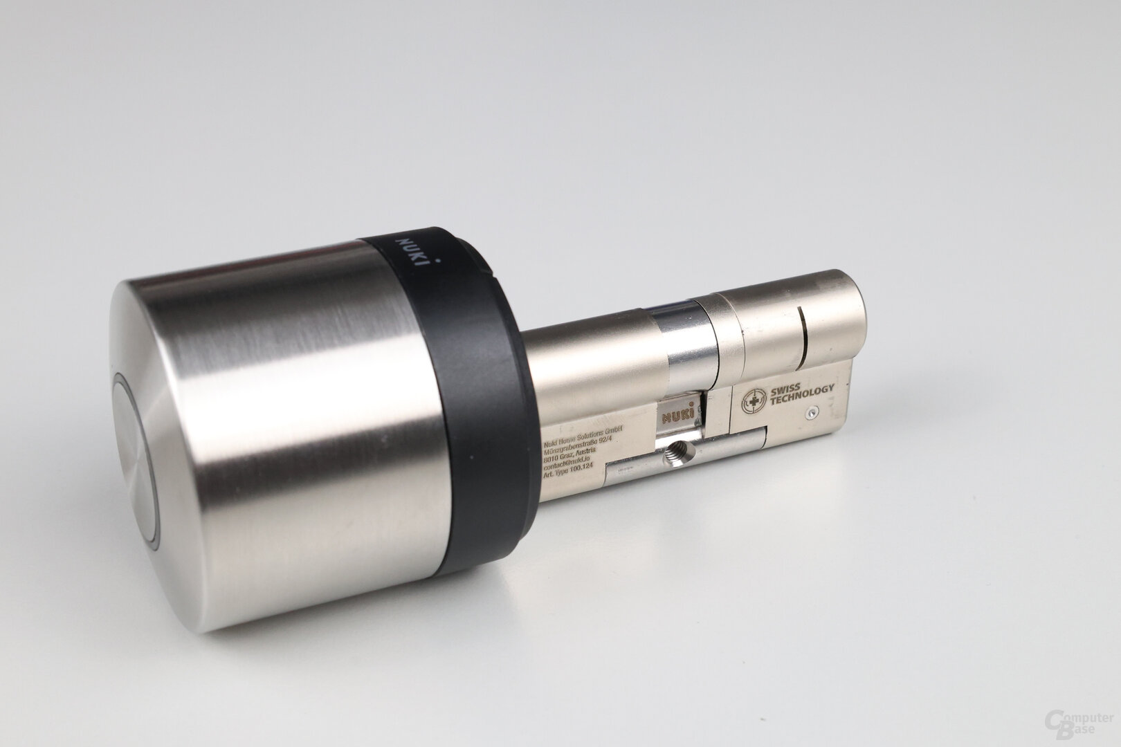

Neuer Universal Zylinder ist Pflicht
Das Nuki Smart Lock Ultra wird nicht mehr wie die Vorgänger auf den bestehenden Schließzylinder aufgesetzt, in dem ein Schlüssel steckt, der vom Nuki Smart Lock gedreht und über den die Kraft übertragen wird.
Nuki Smart Lock Ultra mit modularem Universal-Zylinder

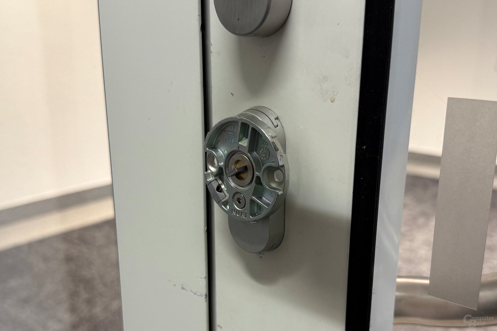

Stattdessen setzt das Nuki Smart Lock Ultra auf einen neuen Universal Zylinder von Nuki. Dieser ist zwingende Voraussetzung für das neue Türschloss und in der höchsten Sicherheitsklasse für mechanische Zylinder angesiedelt (SKG *** sowie EN1303- und DIN18252-Zertifizierung). Laut Zertifizierungen widersteht der Schließzylinder Bohren, Zylinderziehen, magnetische und elektromagnetische Manipulation und Vibrationen und hält mechanischen Manipulationen mindestens fünf Minuten lang stand.
Nur mit ihm lässt sich die Kraft und Geschwindigkeit durch eine direktere Verbindung realisieren. Das Smart Lock Ultra ist insbesondere auch nicht mit dem bisherigen Universal-Zylinder von Nuki kompatibel. Aus diesem Grund ist der neue Zylinder immer Teil des Lieferumfangs des Smart Locks, kann aber für rund 100 Euro auch einzeln erworben werden. Drei Schlüssel liefert Nuki mit, zusätzliche lassen sich auf Wunsch nachbestellen. An der Innenseite muss beim neuen Nuki Smart Lock Ultra keiner dieser Schlüssel mehr stecken gelassen werden.
Nuki Smart Lock Ultra: Von außen weiterhin auch mit Schlüssel zu öffnen

Der neue Universalzylinder ist wieder Modular aufgebaut, so dass er sich für nahezu jede Türdicke anpassen lässt. Folgende Außen- und Innenmaße werden unterstützt, gemessen vom Mittelpunkt der Zylinderschraube aus.

Der neue Nuki Universal-Zylinder an der Außenseite
