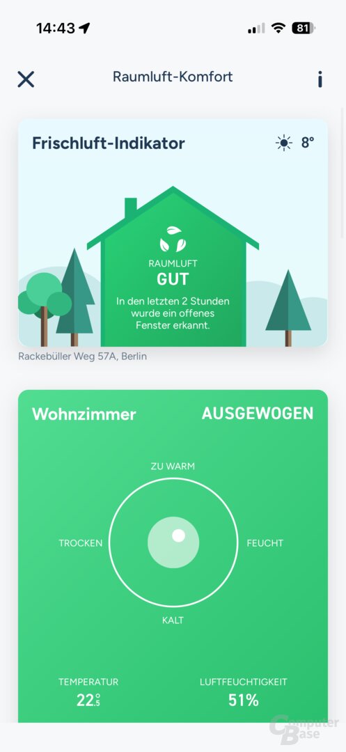

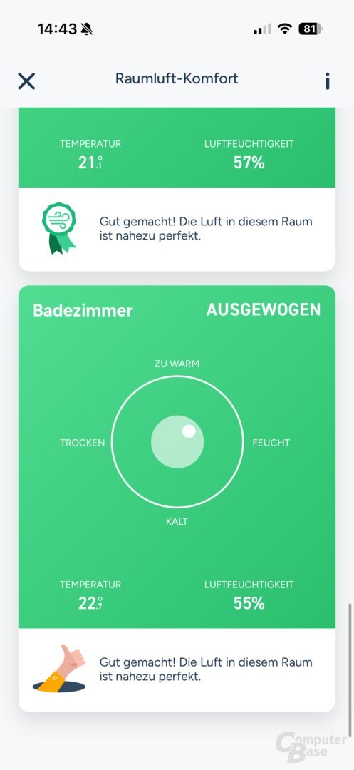

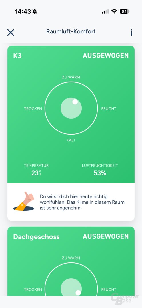

Raumluft-Komfort in der tado-App

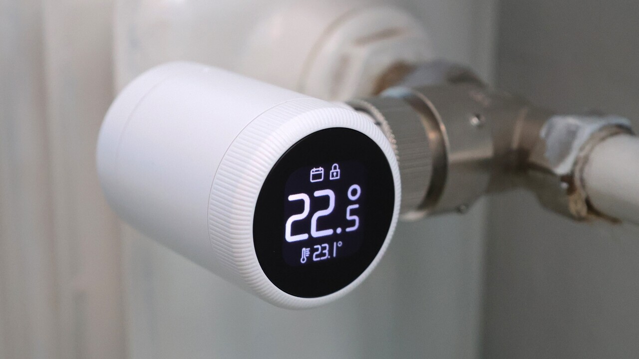

Das nach vorne gerichtete, hochauflösende Touch-Display zeigt die aktuelle und die Zieltemperatur an sowie den Status, also ob geheizt wird oder nicht. Über den Drehregler um das Display herum lässt sich wie an einem klassischen Thermostat jederzeit die Temperatur manuell einstellen, sofern die Kindersicherung in der App nicht aktiviert ist – die sich aber auch am Gerät selbst mit langem Drücken deaktivieren lässt.

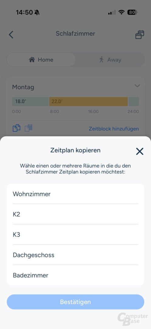

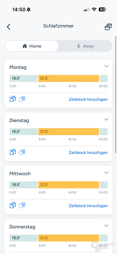

Zeitpläne je Tag und Raum
Hat man alle Geräte installiert und über die App verbunden, muss die Heizung eingestellt werden. Wahlweise kann man immer wieder für jeden Raum, in den man die Geräte gesteckt hat, manuell eine Temperatur einstellen, oder aber tado° in Zukunft die Arbeit im Hintergrund erledigen lassen, indem man für jeden Raum Zeitpläne konfiguriert, damit nachts die Temperatur absenkt und das Bad nur morgens schön warm geheizt wird beispielsweise. Diese Zeitpläne lassen sich auch kopieren, um nicht immer wieder identische Einstellungen vornehmen zu müssen.
Zeitpläne in der tado-App

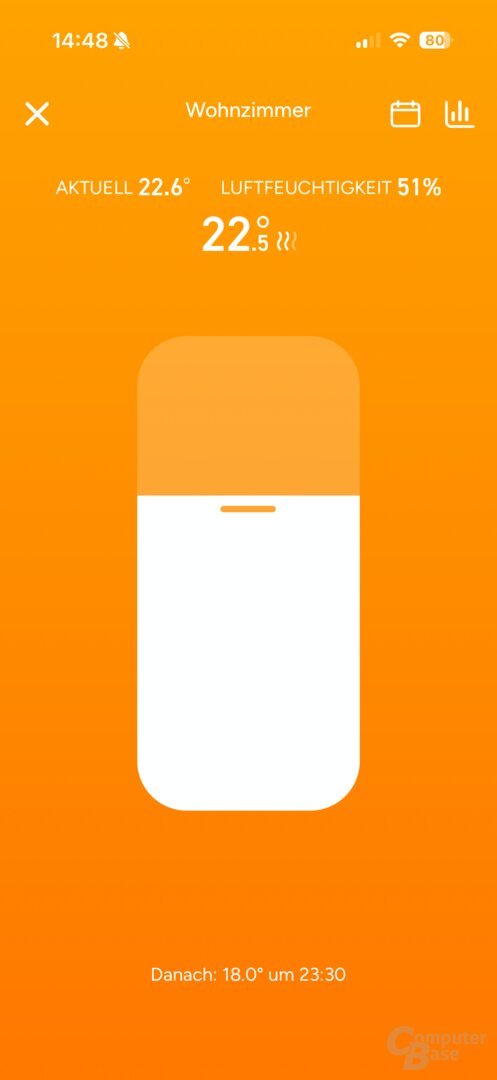

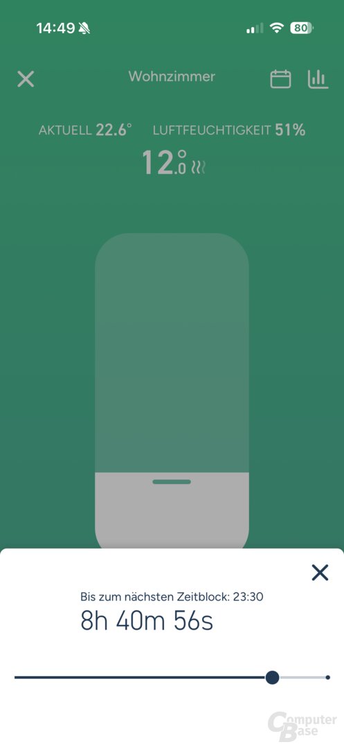

Manuelle Steuerung von überall jederzeit
Möchte man von einem Zeitplan abweichen, ist dies auch jederzeit für jeden Raum einzeln von überall aus per App möglich, wobei man dann auch direkt festlegen kann, wie lange diese Abweichung gelten soll. Praktisch, wenn man doch einmal von der alltäglichen Routine abweicht und die Heizung gegebenenfalls doch etwas später oder aber früher anspringen soll. Hier lässt sich auch einstellen, dass erst wieder auf den Zeitplan gewechselt werden soll, wenn man dies selbst wieder ändert.
Manuelle Steuerung der Temperatur in der tado-App
Stellt man nach einigen Tagen oder Wochen fest, dass die eingestellte Temperatur von der tatsächlichen Temperatur abweicht, kann in den Einstellungen jedes Geräts auch ein Offset angegeben werden, der dann künftig bei eingestellten Temperaturen automatisch berücksichtigt wird.
Ist das einmal festgelegt, kann man selbst entscheiden, wie viel Aufmerksamkeit man dem System im Alltag noch schenkt. Denn wenn man möchte, läuft von nun an alles automatisch und man muss sich um nichts mehr kümmern. Tado° regelt die Heizung automatisch und berücksichtigt dabei auch die Wettervorhersage, damit nicht unnötig geheizt wird, wenn es kurz darauf ohnehin warm wird.

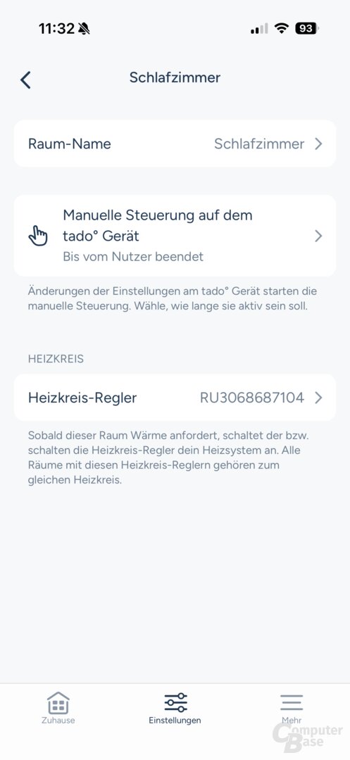

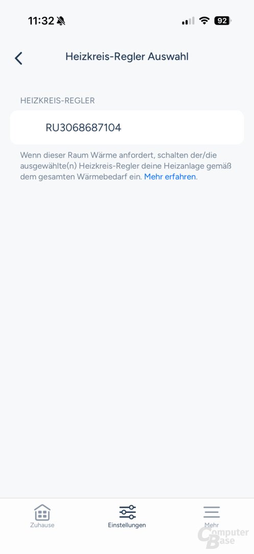

Raum aus Heizungssteuerung ausnehmen
Mit Tado lassen sich inzwischen auch Sonderfälle teilweise abfangen, die früher im System nicht berücksichtigt wurden. Ein solcher Sonderfall, der sich mit tado X abbilden lässt, bei dem man aber wissen muss, wie es geht, besteht darin, einzelne Räume zwar zu beheizen, aber nur, wenn ohnehin geheizt wird. Über sie soll also nicht die Heiztherme gesteuert werden, wenn die Temperatur unter den Sollwert fällt – beispielsweise das Gäste-WC, der Flur oder die Küche, die sonst ggf. ständig die Heizung auslösen würden.
Um ein Aktivieren der Heizung für einzelne Räume zu deaktivieren, muss man in den Einstellungen auf den entsprechenden Raum klicken – nicht auf das Thermostat in diesem Raum – und unter Heizkreis den vermerkten Heizkreis-Regler auswählen. Im nächsten Schritt kann man die Option „Wenn dieser Raum Wärme anfordert, schalten der/die ausgewählten Heizkreis-Regler deine Heizablage gemäß dem gesamten Wärmebedarf ein“ deaktivieren und keinen Heizkreis-Regler auswählen.
Einen Raum aus der Heizungssteuerung herausnehmen
Auf diese Weise kann man auch Räume, die sonst mit einem klassischen Thermostat besser bedient wären, zum System hinzufügen und bei Bedarf weiterhin über die App von überall aus steuern.

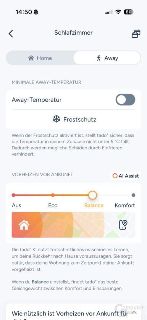

  • Adaptives Heizen: Lernt die individuellen Heiz- und Abkühleigenschaften jedes Raums. Passt die Regelung der Heizung an und optimiert den Energieverbrauch.
  • Vorheizen vor Ankunft: tado° AI nutzt maschinelles Lernen, um vorherzusagen, wann die erste Person nach Hause kommt, und heizt das Zuhause rechtzeitig für die Ankunft vor. Dabei wird auch übliches Verhalten der Bewohner etwa an bestimmten Werktagen berücksichtigt.

Sind alle Bewohner unterwegs, dreht tado° die Temperatur automatisch herunter und fährt sie wieder hoch, noch bevor man wieder zuhause angekommen ist. Beim Lüften wird wie erwähnt das offene Fenster erkannt und die Heizung in diesem Raum ausgeschaltet. Diese Funktion lässt sich inklusive individueller Zeitspannen für jeden Raum einzeln konfigurieren. Man kann also auch einzelne Räume davon ausnehmen oder die Zeitspanne anpassen, wenn man Räume in der Regel unterschiedlich lang lüftet. Zusätzliche Fenstersensoren müssen hierfür nicht angeschafft werden, können aber auch nicht verbunden werden, falls aufgrund der Position der Heizung sinnvoll.
Geofencing in der tado-App
Im Test ließ sich zudem feststellen, dass das System tatsächlich ein paar Tage benötigt, bis es sich eingespielt hat. Anfänglich heizte es die Räume mitunter viel zu stark auf und übertraf die eingestellte Temperatur um mehr als 2 Grad Celsius. Anstatt sofort einzugreifen, wurde das System aber unverändert laufen gelassen und nach ein paar Tagen war dieses Verhalten nicht mehr festzustellen.

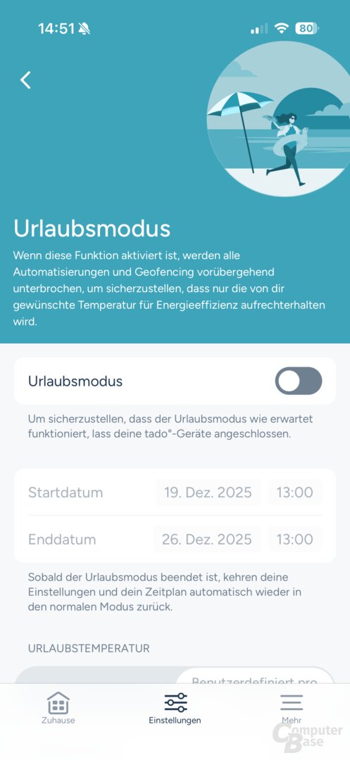

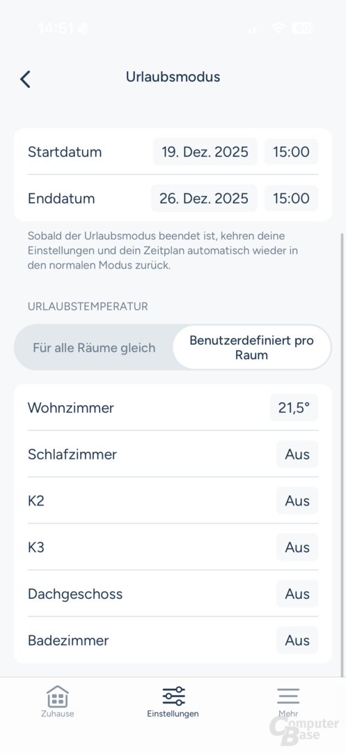

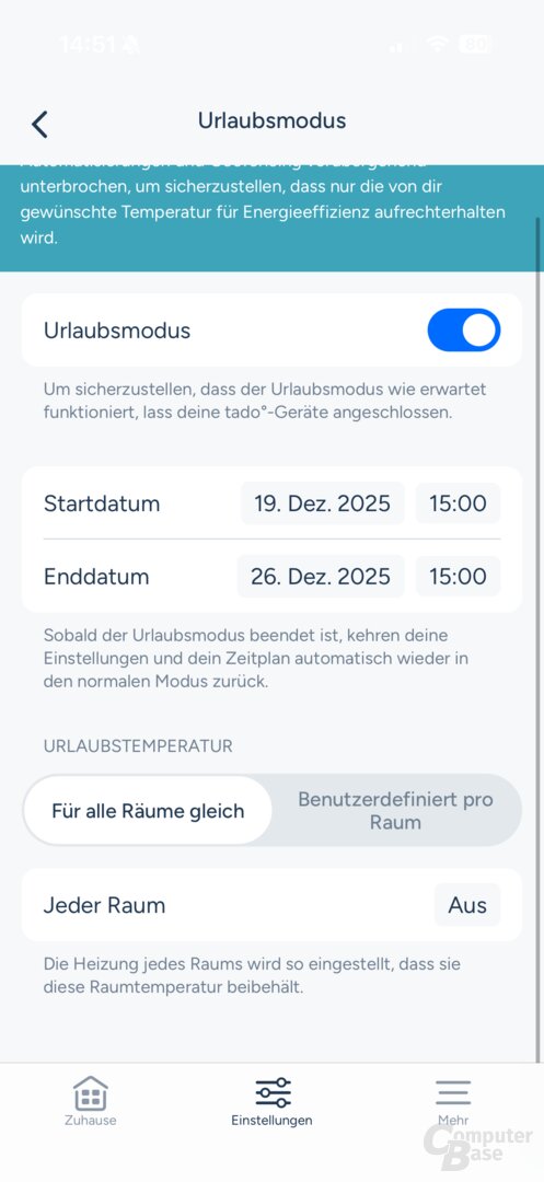

Neuer Urlaubsmodus
Mit dem Urlaubsmodus hat tado° erst kürzlich eine sehr nützliche neue Funktion integriert, mit der man alle Funktionen und Geofencing für eine eingestellte Dauer deaktivieren und eine abweichende Temperatur für diesen Zeitraum einstellen kann. Das konnte man bisher auch schon, indem man die Zeitpläne manuell deaktiviert und die Temperatur abgesenkt hat. Ein Vorteil des Urlaubsmodus ist aber, dass automatisch wieder auf den normalen Betrieb gewechselt wird und man in einer Übersicht alle Räume direkt auf eine gemeinsame oder jeweils unterschiedliche Temperatur während der Abwesenheit einstellen kann. Verbesserungspotenzial gibt es bei dieser Funktion aber noch, denn wünschenswert wäre, wenn man auch einstellen könnte, dass für einzelne Räume einfach der normale Zeitplan weiterläuft. Dies ist dann sinnvoll, wenn man beispielsweise ältere Kinder hat, die während des Urlaubs zuhause bleiben. In diesem Fall müssten nicht alle Räume geheizt werden, sondern nur einzelne Bereiche. Im Urlaubsmodus mit fest eingestellter Temperatur wären diese Räume jedoch auch nachts warm und würden nicht wie im Zeitplan abgesenkt.
Neuer Urlaubsmodus als Teil von AI Assist
