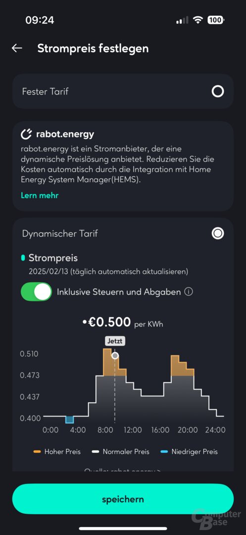

Automatik bei dynamischen Stromtarifen
Hat man ein Energiesystem mit SolarFlow 800 und Smart Meter eingerichtet, kann man in dessen Einstellungen unter „Strompreis festlegen“ die Option „Dynamischer Tarif“ auswählen. Als Datenquelle lassen sich dann NordPool oder rabot.energy wählen, wobei ersterer den Nettopreis an der Strombörse anzeigt, während sich bei letzterem optional auch der Bruttopreis inklusive Steuern anzeigen lässt, der bei fast dem Dreifachen des Nettopreises liegt.
Nun kann der Nutzer einen niedrigen und einen hohen Preis festlegen, was direkte Auswirkung auf das Verhalten des Ladens und Entladens des Akkus hat. Wird der niedrige Preis erreicht, was aktuell meistens nachts und eventuell mittags der Fall ist, wird der Akku mit Netzstrom aufgeladen, sofern die Solarenergie nicht ausreicht und er nicht voll ist.
Wird der normale oder hohe Preis erreicht, wird Solarenergie entsprechend des Bedarfs des Haushalts ins Hausnetz eingespeist, überschüssige Energie zum Laden des Akkus genutzt oder zusätzlich benötigte Energie bis 800 Watt aus dem Akku entnommen, um möglichst wenig Strom aus dem öffentlichen Stromnetz aufzunehmen. Immer dann, wenn nicht der niedrige Preis erreicht wird, wird also potenziell die gesamte Energie aus dem Akku ins Hausnetz eingespeist, sofern erforderlich.
Auf diese Weise kann erreicht werden, dass sich der Akku nachts über günstigen Strom aus dem Netz auflädt, um bereits morgens den Haushalt mit dieser günstigeren Energie unterstützen zu können, anstatt ausschließlich auf den dann teureren Netzstrom angewiesen zu sein. In der Regel ist Strom nämlich morgens und abends besonders teuer, wenn er von vielen benötigt wird.
Absolute Preise sind problematisch
Einen absoluten Preis für den unteren Grenzwert zu setzen, ist allerdings nicht unproblematisch. Setzt man beispielsweise einen Bruttopreis von 41 Cent je Kilowattstunde, kann dies an manchen Tagen bedeuten, dass der Akku 6 Stunden lang geladen werden kann, während es an anderen Tagen dazu führen kann, dass der Akku gar nicht oder nur eine Stunde geladen wird. Die Preise auf dem Strommarkt schwanken, die gesetzte Grenze in der App ist aber fest. Derzeit kann man immer nur den Preis für den aktuellen Tag einsehen und darauf aufbauen generelle Grenzen festlegen, obwohl auch die Preise für den nächsten Tag theoretisch bereits feststehen. So verpasst man gegebenenfalls nachts Ladezeiten, zu denen man den Akku laden wollen würde, weil der Preis zu hoch gesetzt ist.
Feste Preise sorgen ggf. für wenig Ladezeiten
Akku wurde mit festem Preis nur eine Stunde in der Nacht geladen
Es wäre sinnvoller, die untere Preisgrenze optional auch als generellen Prozentwert vom Maximalwert des Tageskurses einzustellen. So ließe sich beispielsweise als niedriger Preis „80 % des maximalen Tagespreises“ einstellen. Dies würde dazu führen, dass der Akku jeden Tag aufgeladen wird, sofern er nicht durch Solarenergie bereits geladen ist. Auch bei dieser Einstellung würde der Nutzer sparen, da es immer noch günstiger ist, den prozentual niedrigeren Preis über den Akku zu nutzen als später einen teureren Preis zu zahlen, selbst wenn dieser prozentuale Preis über einem fest eingestellten Preis der Kilowattstunde liegen würde. Absolute Werte, ohne Ausblick auf den nächsten Tag, sind jedenfalls nicht ausreichend.

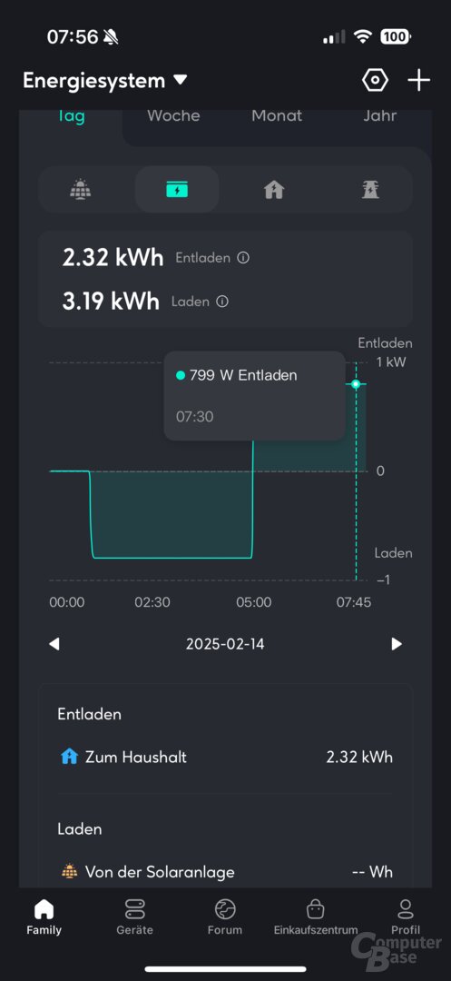

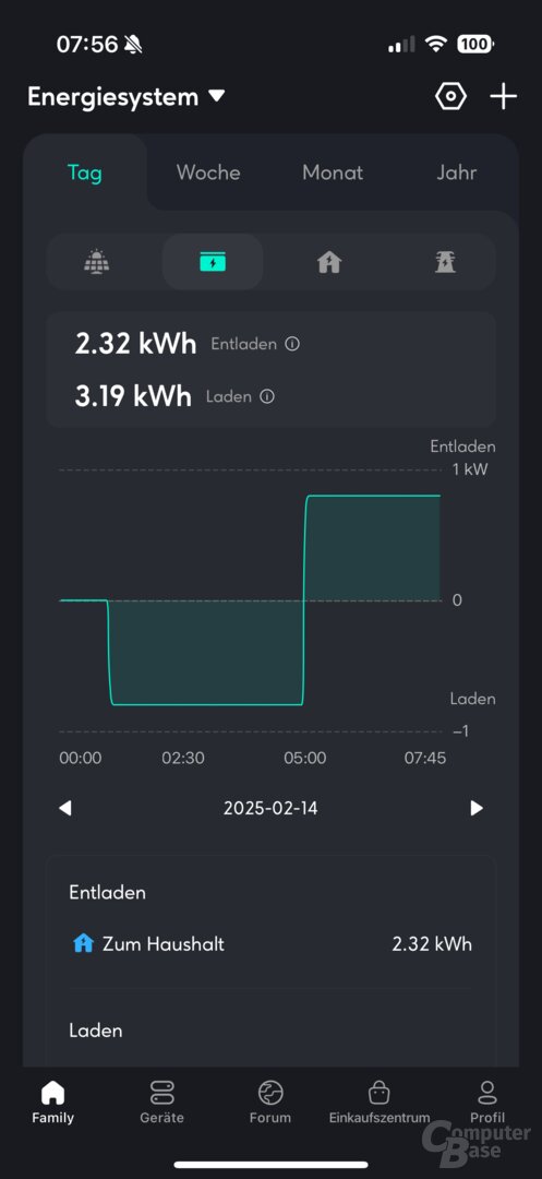

Mit 800 Watt wird der Akku nachts über AC geladen
Morgens wird der geladene Akku entladen

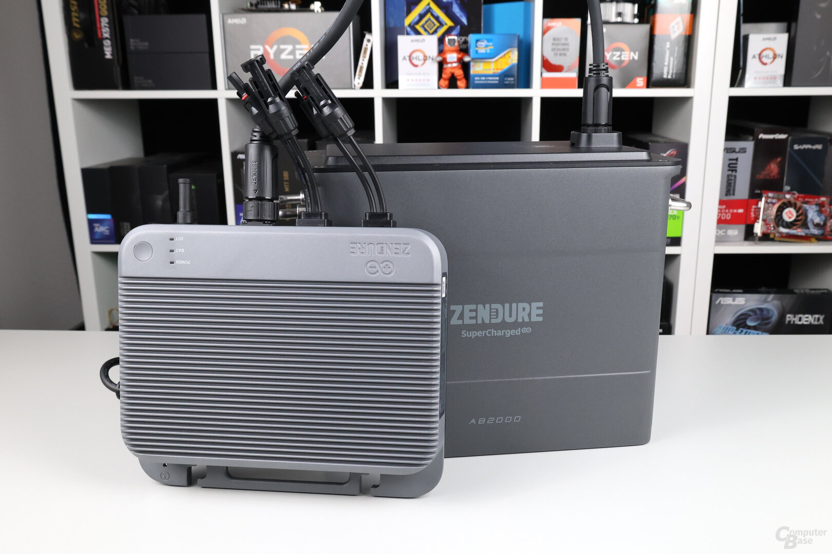

Der SolarFlow 800 misst 274 × 231 × 47 mm und ist nach IP67 gegen Staub und Wasser geschützt. Er kann problemlos im geschützten Außenbereich genutzt werden, Zendure weist darauf hin, dass er nicht dauerhaft direkter Sonneneinstrahlung ausgesetzt sein sollte, um seine Leistungsfähigkeit nicht einzuschränken. Viel Aluminium sorgt für eine passive Kühlung, passende Aussparungen an der Unterseite des Wechselrichters sorgen dafür, dass er auf den hauseigenen Batterien von Zendure etwas mehr Halt findet, auch wenn er nicht einrastet. Die Arbeitstemperatur des SolarFlow 800 liegt zwischen -20 und +60 °C.
Zendure SolarFlow 800 mit der AB2000-Batterie
Die Verbindung zur Zendure-App erfolgt wahlweise über Bluetooth oder ein lokales WLAN mit 2,4 GHz. Eine kurze Antenne, die an den Wechselrichter geschraubt wird, liegt ihm bei. Über die App lässt sich auch die Firmware des SolarFlow 800 per OTA-Update aktualisieren.
