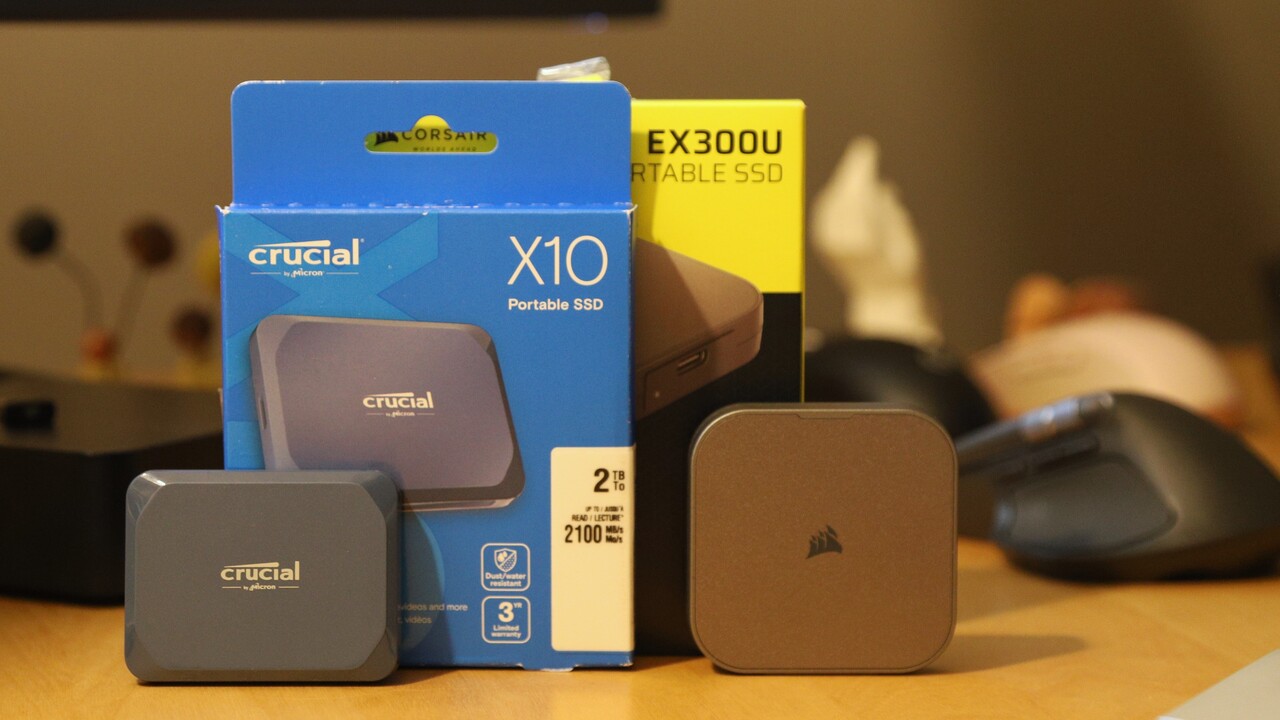

Die Redaktion testet wieder SSDs der externen Sorte. Die Corsair EX300U wird heute erst offiziell enthüllt und bedient mit USB 10 Gbit/s den Einstieg im Portfolio des Herstellers. Die Crucial X10 (non-Pro) tritt mit USB 20 Gbit/s eine Klasse höher an.
Corsair EX300U im Überblick
Nach der gelungenen EX400U mit USB4 lässt es Corsair etwas langsamer angehen. Die neue EX300U spielt gleich mehrere Klassen darunter und erreicht über USB 3.2 Gen 2 mit 10 Gbit/s maximal 1.100 MB/s beim Lesen wie beim Schreiben. Auf den ersten Blick wirkt sie wie ein Zwilling der EX400U (Test), die Abmessungen sind mit 64,3 × 64 × 12 mm sogar identisch. Allerdings ist sie mit 38 Gramm statt 92 Gramm wesentlich leichter.
Selten machen Hersteller genaue Angaben zu den eingesetzten Komponenten bei externen SSDs. Corsair verrät zumindest, dass als Controller der PS2251-17 alias „U17“ von Phison dient. Dieser arbeitet nativ mit dem USB-Protokoll, sodass kein Bridge-Chip nötig ist.
Externe SSDs im Vergleich: Crucial X10 vs. Corsair EX300U – jeweils mit 2 TB
Corsair verspricht maximal 1.100 MB/s beim Lesen und Schreiben, womit die Schnittstelle praktisch ausgereizt wird. Der Anschluss erfolgt über USB-C, worüber auch die Stromversorgung erfolgt. Corsair nennt weder eine Möglichkeit zur Datenverschlüsselung noch ein IP-Zertifikat. Beim Speicher ist zumindest in einer internen Präsentation von „3D TLC“ die Rede. Offiziell werden aber keine Angaben zum NAND gemacht, sodass dies nicht gesichert ist.
Wie die EX400U kann sich auch die EX300U magnetisch am iPhone festklammern, ein extra kurzes und gebogenes Kabel liegt bei. Die X10 kann das nicht.
Die MagSafe-Kompatibilität dank eines integrierten Magnetrings erlaubt das direkte Anbringen an einem iPhone. Ein gebogenes, extra kurzes C-auf-C-Kabel legt Corsair bei.
Die Leistungsaufnahme gibt Corsair mit 3,5 Watt beim Lesen und Schreiben sowie unter 12,5 Milliwatt im Idle an.

Bereits zur Computex brachte Crucial die X10 Portable SSD heraus, die sich nicht nur dem Namen nach nahe an der schnellen Crucial X10 Pro (Test) bewegt. Maximal 2.100 MB/s über USB 3.2 Gen 2x2 mit 20 Gbit/s werden hier ebenfalls versprochen und auch die Abmessungen entsprechen mit 65 × 50 × 10 mm der X10 Pro. Statt Aluminium gibt es aber nun Kunststoff.
Die Crucial X10 ist kompakter als die Corsair EX300U, kommt ohne Zusatz „Pro“ aber im Kunststoffgehäuse
Beim Controller erfolgte der Wechsel vom SM2320 auf den SM2322. Bei beiden handelt es sich um native USB-SSD-Controller aus dem Hause Silicon Motion. Zum NAND-Flash liegen keine Angaben vor, was also auch QLC-NAND nicht ausschließt. Mit Speicherkapazitäten von 1 TB, 2 TB, 4 TB, 6 TB bis 8 TB ist die Modellpalette richtig groß. Hinzu kommen die jüngst eingeführten Varianten mit einem schwarzen statt blauen Gehäuse, die es aber nur mit 2 TB oder 4 TB gibt.
Im Gegensatz zum Neuling von Corsair gibt es sowohl eine offizielle Unterstützung der Datenverschlüsselung mit AES 256 Bit sowie eine IP65-Zertifizierung.

Das Testmuster wurde für die nachfolgenden Tests, sofern nicht anders vermerkt, unter dem SSD-Kühler des Asus ROG Strix B650E-F Wifi mit darüber blasendem 120-mm-Lüfter getestet.
Schreibleistung (SLC-Modus)
Wie ausdauernd der SLC-Modus ausfällt, testet ComputerBase wie folgt: Eine komprimierte RAR-Datei mit 10 GB Größe wird aus einer RAM-Disk mit fortlaufender Nummer in der Dateibezeichnung so oft ohne Pause auf die leere Test-SSD geschrieben, bis die Kapazitätsgrenze erreicht ist (grün). Für jeden Kopiervorgang wird die erreichte Transferrate protokolliert. Direkt nach dem letzten Transfer werden 50 Prozent der erstellten Dateien gelöscht. Im Anschluss wird der SSD für die interne Speicherverwaltung eine halbe Stunde Ruhe gegönnt. Dann wird sie abermals mit den RAR-Dateien vollgeschrieben (gelb). Der Test soll die Abhängigkeit des SLC-Modus vom Füllgrad der SSD ermitteln beziehungsweise aufzeigen, ob der einmal genutzte SLC-Modus sich nach Ruhephasen erholt.
Schreibleistung
Schreibleistung – Corsair EX300U 2 TB
04008001.2001.6002.000Megabyte pro Sekunde (MB/s) 1102030405060708090100110120130140150160170180190Füllstand (x10 GB)
Rund 50 GB fasst der SLC-Cache der EX300U, was angesichts der 2 TB Speichervolumen eher wenig ist. Die Schreibrate sinkt danach von rund 1.000 MB/s auf ein Niveau von 650 MB/s ab, was aber noch gutes Mittelmaß ist. Die Crucial X10 kann im leeren Zustand zwar fast 400 GB mit über 1.100 MB/s beschreiben, fällt dann aber gleich auf etwa 200 MB/s zurück. Bei 50 Prozent Füllstand schreibt die X10 im Wechsel mit voller Geschwindigkeit und zwischenzeitlich sogar unter 100 MB/s. Das spricht für ein stetiges Füllen und Leeren des SLC-Cache.
