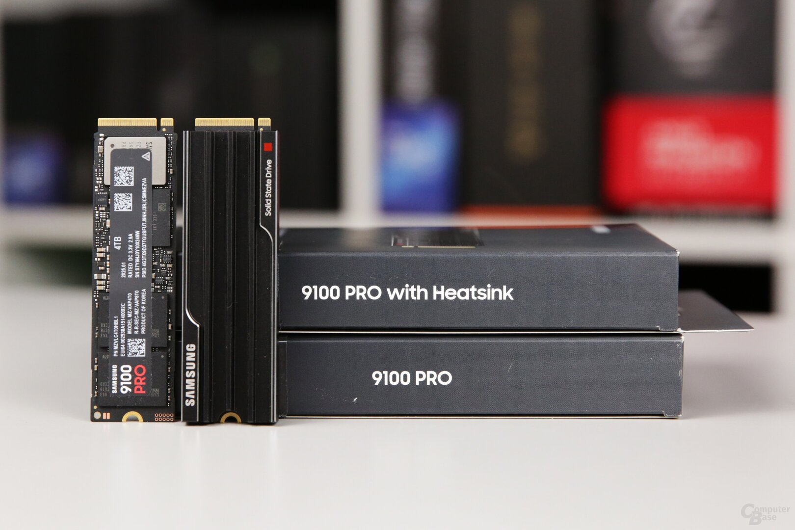

Mit der 9100 Pro hat Samsung seine erste „echte“ PCIe-5.0-SSD eingeführt, die um nicht weniger als die Leistungskrone kämpft. Satte 14,8 GB/s beim Lesen im Benchmark bot bisher noch keiner. Doch wie sieht es in der Praxis aus? Samsung 9100 Pro mit 4 TB im Test gegen Crucial T705 und Co.
Samsung 9100 Pro im Überblick
Gegenüber der Samsung 990 Pro (Test) erfolgt ein Schnittstellenwechsel von PCIe 4.0 x4 auf PCIe 5.0 x4. Damit wird ein doppelt so hoher Durchsatz möglich, den die 9100 Pro mit bis zu 14.800 MB/s auch fast erreicht. Sie bewegt sich so auch direkt wieder am praktischen Limit von PCIe 5.0. Die maximale Schreibrate steigt auf 13.400 MB/s. Maßgeblich steigen auch die maximalen IOPS von vormals 1,6 Millionen IOPS auf nun 2,6 Millionen IOPS beim wahlfreien Schreiben.

Mit Kühler oder ohne
Brachte Samsung bei der 990 Pro erst nachträglich die Variante mit Heatsink heraus, gibt es bei der 9100 Pro den Kühler direkt zum Start als Option gegen Aufpreis. Mit diesem misst die einseitig bestückte Samsung 9100 Pro mit 1 TB, 2 TB oder 4 TB maximal 8,88 mm in der Dicke und passt so auch problemlos in die PlayStation 5 und manches Notebook. Die beidseitig mit Speicherchips versehene 9100 Pro mit 8 TB misst samt Kühler bereits 11,25 mm, doch auch dies genügt gerade noch, um den Anforderungen zum Einbau in die PS5 zu genügen.
