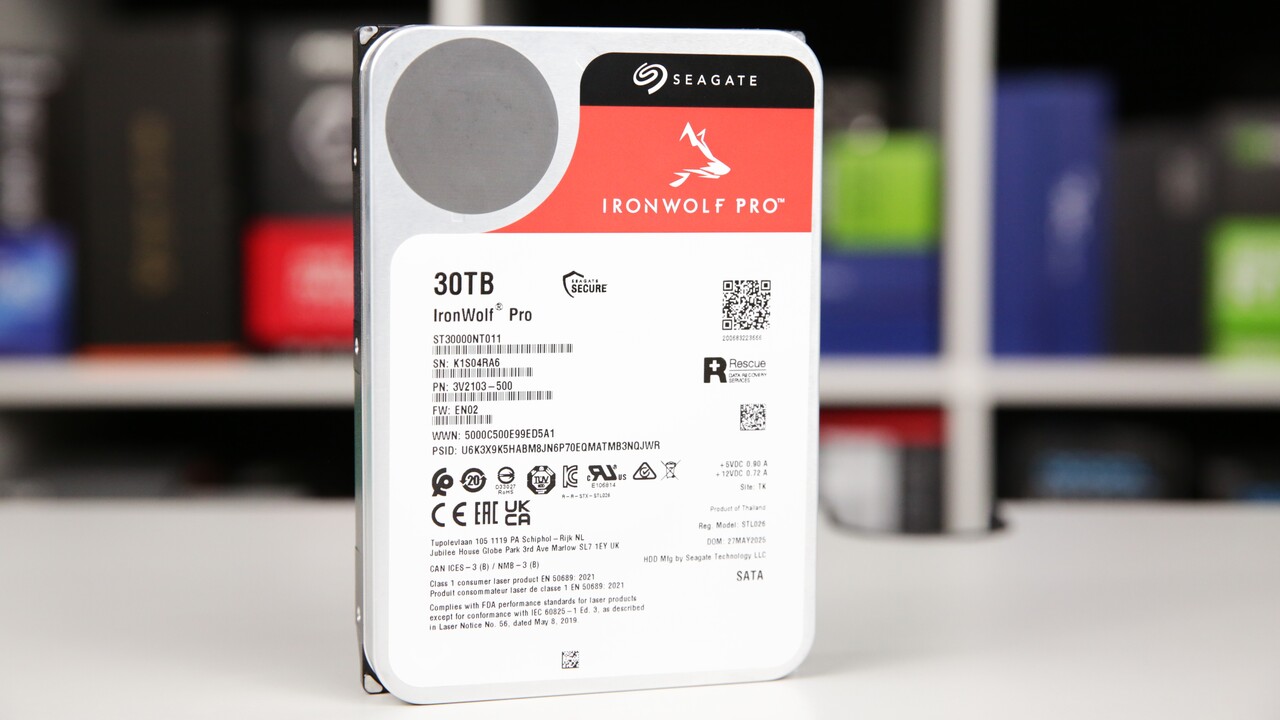

Ewig verschoben, dann nur in Kleinserie, doch jetzt endlich im Massenmarkt: die HDD-Technik Heat-Assisted Magnetic Recording (HAMR). ComputerBase testet erstmals eine 30-TB-Festplatte mit HAMR von Seagate (Mozaic 3+). Die IronWolf Pro 30 TB ist für Enterprise-NAS bestimmt und teilt sich das 10-Platter-Design mit der Exos M.
Technik der IronWolf Pro 30 TB im Überblick
Im gewohnten 3,5"-Format rotieren bei Seagate weiterhin zehn Platter in dem mit Helium gefüllten Gehäuse. Die Aufzeichnung erfolgt einerseits herkömmlich (CMR), also nicht mit überlappenden Spuren (SMR). Andererseits kommt zur Unterstützung neuerdings ein kleiner Laser zum Einsatz und das ist die Besonderheit, die es in Serie bisher nur bei Seagate gibt.

In puncto Lautstärke sind die Änderungen größer. Hier nennt Seagate für die beiden HAMR-Modelle mit 30 TB und 28 TB einen Geräuschpegel von 28 dBA im Leerlauf und 32 dBA bei der Suche. Zumindest auf dem Papier sind die älteren Modelle mit 20 und 26 dBA wesentlich leiser. Bei der Leistungsaufnahme geht es wiederum nur etwas hinauf.
Seagate IronWolf Pro mit 30 TB im Test
Unverändert bleiben wiederum die Haltbarkeitsversprechen mit 2,5 Millionen Stunden MTBF und einem nicht korrigierbaren Lesefehler auf 1 Billiarde (10^15) gelesenen Bit. Die HDDs sind für den Dauerbetrieb geeignet und sollen einen Workload von 550 TB pro Jahr im Rahmen der fünfjährigen Garantie überstehen. In der IronWolf-Serie gibt es obendrein 3 Jahre kostenlosen Zugriff auf die Rescue Data Recovery Services zur Datenwiederherstellung im Fall der Fälle.

HAMR ist angekommen! Das ist die erste wichtige Erkenntnis, denn mit solchen Serienprodukten wie der Seagate IronWolf Pro mit 28 TB und 30 TB kann nun jeder eine HAMR-Festplatte erwerben, die zuvor nur Geschäftskunden in ihren Serverfarmen verbauen konnten.
HAMR funktioniert! Das ist die zweite Feststellung, die die Marktreife der ewig verschobenen Technik unterstreicht. Überhaupt keine Probleme macht die HAMR-Festplatte im Testbetrieb und wenn man es nicht besser wüsste, dann würde man nicht bemerken, dass hier eine neue, lasergestützte Technik zum Einsatz kommt.
Abseits der eingesetzten innovativen Technik ist die IronWolf Pro mit 30 TB allerdings nur bei der Speicherkapazität mit dem bisher branchenweit höchsten Speichervolumen pro Scheibe von 3 TB (für CMR-Modelle) führend. Bei der Leistung geht es unterm Strich aber einen Schritt zurück statt einen nach vorn. Das bisherige „Gesetz“, dass die Leistung parallel zur höheren Bitdichte steigt, gilt hier nicht mehr. Das 30-TB-Modell ist also nicht das schnellste Modell der Serie, die Leistungskrone gebührt hingegen dem 24-TB-Modell, das das größte ohne HAMR darstellt.
Bei der Leistungsaufnahme erweist sich die 30-TB-Festplatte als etwas „hungriger“ als die Schwestermodelle, der Nachteil ist aber gering.
Zur Lautstärke kann die Redaktion an dieser Stelle nur eine subjektive Bewertung abgeben und diese fällt ganz im Gegenteil zu den Angaben im Datenblatt sehr positiv aus. Selbst bei Zugriffen agiert die HDD vergleichsweise leise. Mit diesem Eindruck ist die Redaktion zudem nicht allein.
Wer für sein NAS eine Festplatte mit möglichst hoher Speicherkapazität sucht, wird hier fündig und hat in der 30-TB-Klasse auch gar keine andere Wahl. Mit rund 20 Euro pro Terabyte, also insgesamt 600 Euro, geht der Preis in Ordnung.
ComputerBase hat die IronWolf Pro HDD leihweise von Seagate zum Testen erhalten. Eine Einflussnahme des Herstellers auf den Testbericht fand nicht statt, eine Verpflichtung zur Veröffentlichung bestand nicht. Die einzige Vorgabe war der frühestmögliche Veröffentlichungszeitpunkt.
