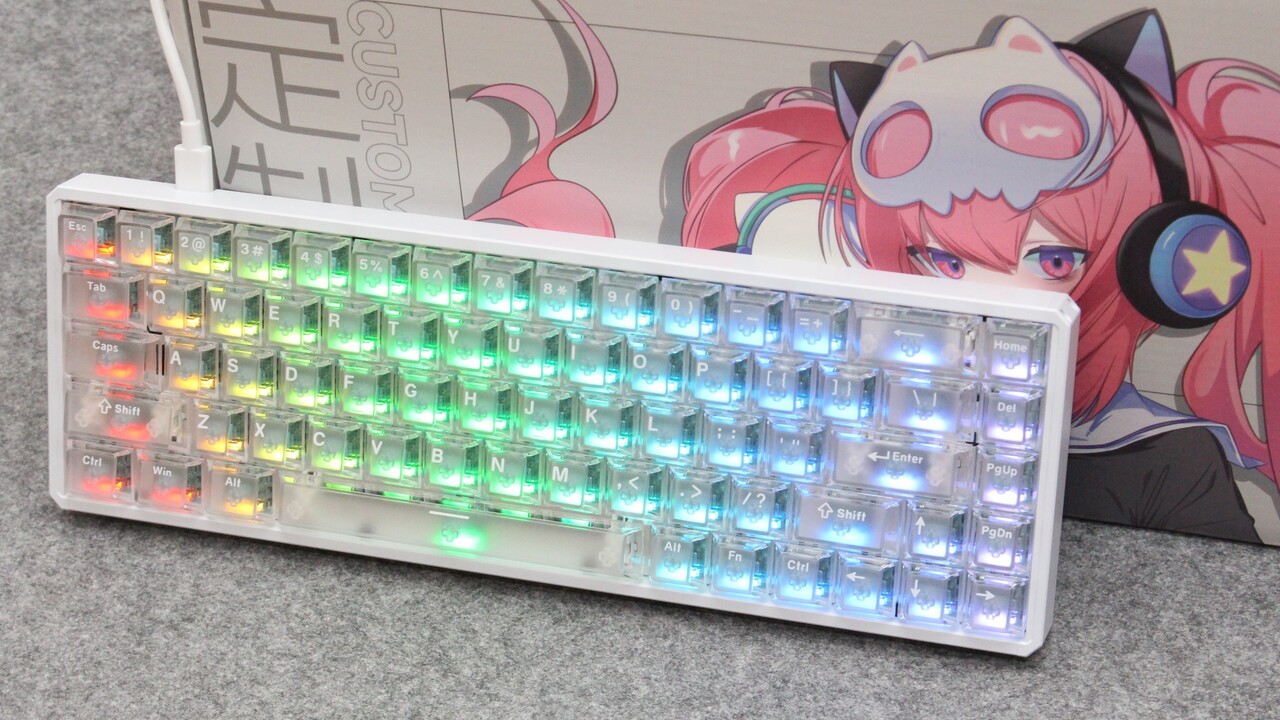

Bei den weiß- oder anthrazit-transparenten Tastenkappen nutzt die Mod68 Polycarbonat-Kunststoff, die Beschriftung wird im Siebdruck-Verfahren aufgebracht. Für durchsichtige Caps ist das der Standard. Tastenkappen aus PBT-Kunststoff gibt es aktuell nur für die schwarz-braune ANSI-Version der Tastatur, „Gradient“-Caps setzen sowohl auf PC- als auch ABS-Kappen.
Das Material fühlt sich im ersten Moment an, als wären die Tasten mit Gummi überzogen, wird aber schnell sehr glatt und dann fast „rutschig“. So fühlt sich die Oberfläche zunächst eine Weile ungewohnt an, aber lässt sich damit leben.
Beleuchtung und Beschriftung sind ein Problem, bei dem die Tastatur keine gute Figur abgibt. Die weiße Beschriftung der lichtdurchlässigen Tastenkappen lässt sich selten leicht und nie gut ablesen. Je nach Umgebungslicht und Farbe der Hintergrundbeleuchtung kann sie auch ganz verschwinden, der Blick nach unten zur Orientierung wird anstrengend. Die ISO-De-Version mit dunkel-transparenten Kappen dürfte dieses Problem allerdings weniger stark ausgeprägt haben.
Die Ausleuchtung ist ebenfalls speziell: Die LEDs sitzen unter den Tasten und unter einem Diffuser. Beleuchtet werden nur „Quadrate“ unter den Tasten, nicht die gesamte Taste. Das kann Sharkoon mit der komplett durchsichtigen Sharkoon Crystal Shark (Test) in beiden Punkten besser, jede 08/15-Tastatur erst recht. Mit deaktivierter Beleuchtung ließ sich die Mod68 schlicht am besten nutzen.

Beim Schreiben und Spielen mausert sich die Akko Mod68 dergestalt zu einem angenehmen Begleiter. Das 65%-Layout hilft dabei, sich an die verringerte Tastenanzahl zu gewöhnen, und auch mit der ANSI-Tastenanordnung lässt sich nach einer Weile leben. Gelungen ist auch das Chassis, das sich durch seine eingezogenen Flanken gut versetzen lässt.
Nur die Tastenkappen stören, am Ende blieb die Beleuchtung eher aus, so ließen sie sich noch am besten ablesen. Selbst wenn das nicht dauerhaft nötig ist, erleichtert das kurze „Referenzblicke“ nach unten. Mit deutschem Layout dürfte sich das besser darstellen, ansonsten wird ein Set alternativer Tastenkappen fällig.

Es mag kaum nachvollziehbar klingen, einer Tastatur mit, je nach Situation und Licht, teils sehr schlecht ablesbaren Tastenkappen eine Empfehlung auszusprechen, es ist aber möglich. Der Ärger beim Suchen einer Taste ist zwar durchaus groß, aber Kappen lassen sich leicht tauschen und sind nicht allzu teuer, zumal die deutsche Version mit dunkel-transparenten Kappen ohnehin mehr Kontrast schafft.
