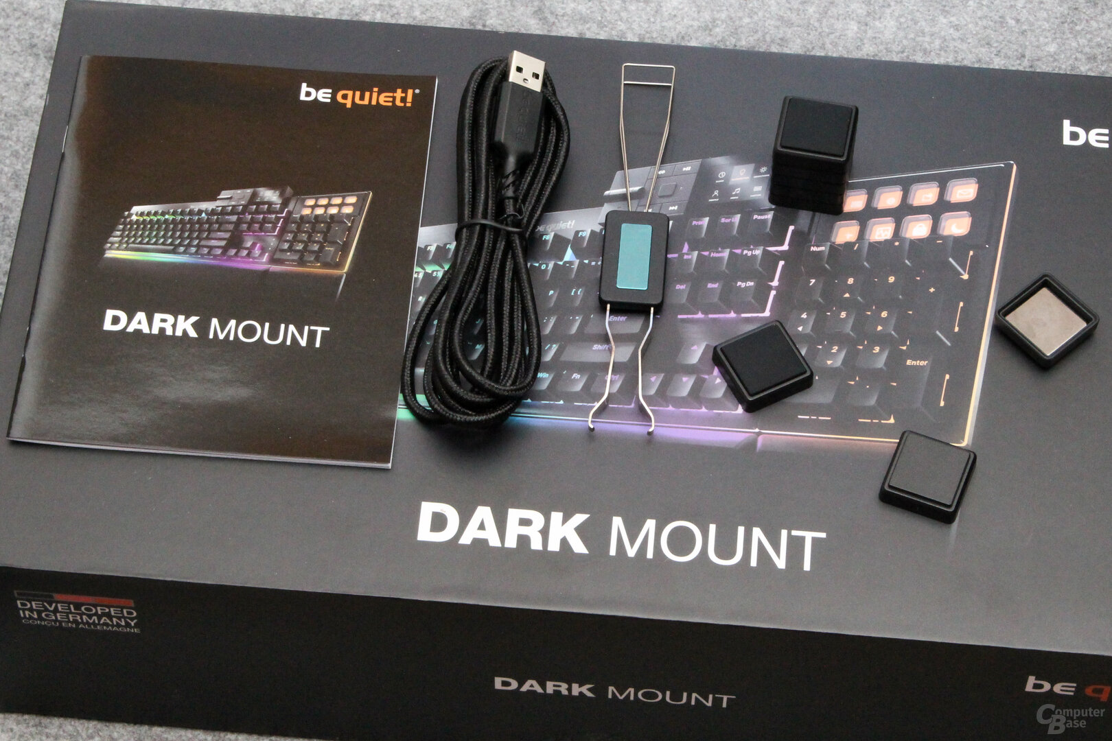

Eigene Taster mit Silent-Versprechen
Beide Tastaturen werden mit zwei, vom Werk ab geschmierten Tastern angeboten. Lineare orangene Taster lösen bei 45 Gramm Widerstand aus und sind als Alternative zu „roten“ Standardtastern zu verstehen, taktile schwarze Taster sind ein Pendant zu Brown-Switches. Sie lösen bei 55 Gramm aus, besitzen aber im Gegensatz zu braunen Tastern einen minimal deutlicher spürbaren Betätigungspunkt und damit weit weg von Banana-Tastern. Der zwar nur sehr dezent, aber spürbare Druckpunkt erleichtert es, die Taste nur bis zum Auslösepunkt einzudrücken und sich zur Geräuschreduzierung den Anschlag am Ende des Hubs bei nur 3,2 Millimeter Wegstrecke zu ersparen.
Die leisen Taster im Test
Die Taster entpuppen sich als die geheime Zauberzutat der neuen Tastaturen. Die Materialwahl, eine gängige Mischung aus Nylon und POM-Kunststoff verringert mit Schmierung Reibung und dämpft Geräusche. Darüber hinaus verbaut be quiet! Gummipuffer, die am Anschlag wirken und dort die Entstehung von Lärm verhindern – und zugleich für ein weicheres Feedback sorgen. Harte, klare Anschläge sind also kein Metier von Silent-Tastern. Das ist nicht schlechter, aber eine Geschmacksfrage. Insbesondere die Orange positionieren sich als bessere Alternative zu MX-Silent-Tastern. Auch beim Eingleiten: das ist weniger deutlich spürbar als beim Original; nicht 100% unmerklich, aber absolut unauffällig.
be quiet! baut Gummipuffer an den Stempel und verwendet beim Orange-Taster eine 22 statt 16 mm lange Feder

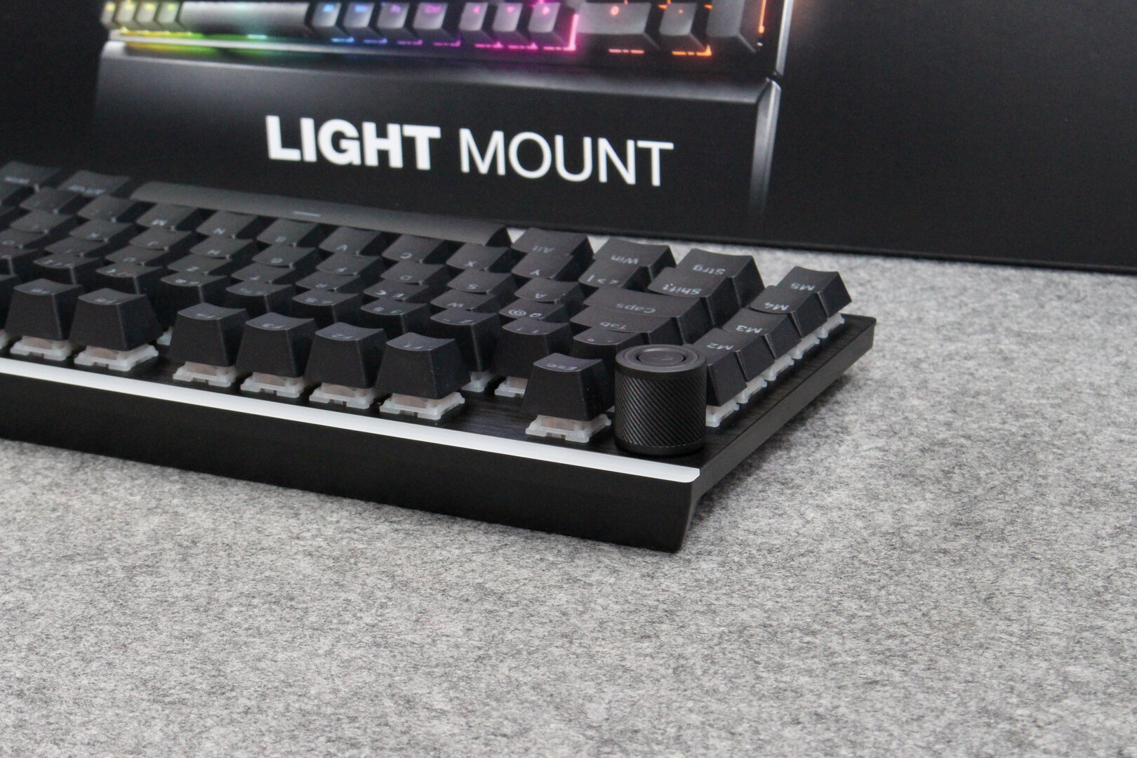

Die Light Mount hat mit nahezu Standard-Layout erst einmal leichtes Spiel. Die Helligkeit der Lichtleiste kann via Software heruntergeregelt werden, der Drehregler lässt sich nicht ganz optimal greifen. Hier wäre mehr Abstand zu Tasten hilfreich. Dafür sind die Makrotasten bequem zu erreichen, allerdings um den Preis, dass der kleine Finger, liegt er schräg auf „Strg“, bereits an die Kappen stößt. Ansonsten funktioniert die Light Mount gut, was schwer überraschen kann: Es handelt sich im Grunde um eine „Standardtastatur“.
Der Drehregler sitzt ein wenig zu dicht an der Escape-Taste

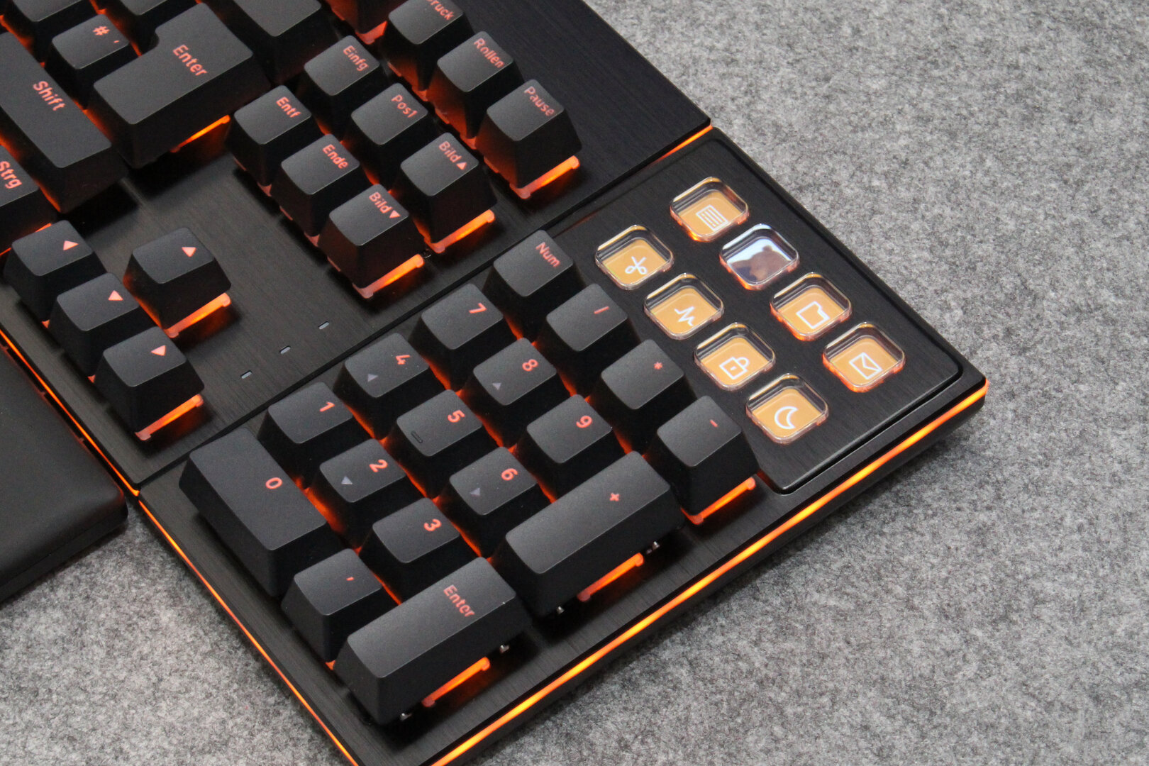

Ob Symbole oder Bilder: Die Displays unter den Tasten sind flexibel
Mit der Dark Mount hat sich be quiet! größeren Herausforderungen gestellt. Das Modulkonzept erweist sich hier als Fluch und Segen. Einerseits ermöglicht es Raum für Flexibilität, etwa den Nummernblock ergonomisch auf die linke Seite der Tastatur zu legen. Andererseits ist der USB-C-Anschluss die einzige „Halterung“ für die Module. Beide haben deshalb ein wenig Spiel wenn sie unter Last geraten. Das ist beim Anheben der Tastatur oder beim Druck auf die oberen Medientasten der Fall – das Medienmodul gibt dann nach, weil es sich nicht am Boden abstützen kann. Darüber hinaus schleift das Scrollrad beim Testmuster an einer Stelle. Genau wie eine teils nicht auslösende Taste ein Defekt der Testexemplars.
Displays unter den Tasten sind unbestreitbar cool. „Cool“ heißt allerdings nicht nützlich. Noch stärker als bei Makrotasten der Light Mount gilt, dass man einen konkreten Bedarf dafür haben muss. Dieser Bedarf ist im Normalfall eher nicht zu sehen, zumal die untere Reihe Display-Tasten aufgrund des großen Höhenunterschieds schwer anzutippen ist. FN-Verknüpfungen haben es doppelt leichter: Sie sind immer gut erreichbar und erfordern weniger Handbewegung. Ein deutlicher Vorteil lässt sich daher nur im Einzelfall ausmachen, es bleibt eher Gimmick als Gadget.
