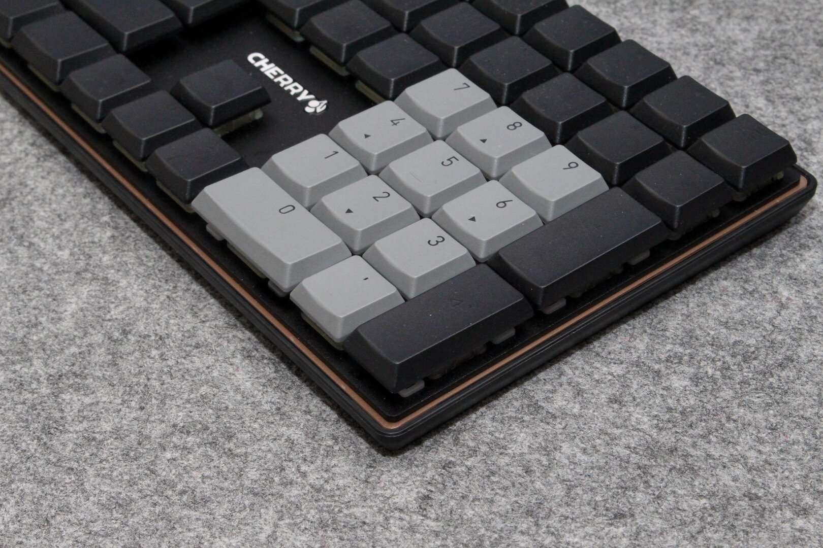

Die Cherry KC 500 LP (Preisvergleich) folgt dem Jahrzehnte alten Cherry-Format für Office-Tastaturen. Der Platz über dem Nummernblock wird mit vier Zusatztasten gefüllt, ansonsten gibt es die „Essentials“ in Form einer einfarbig weißen Beleuchtung, die Cherry „klassisch“ nennt und vor allem die Lesbarkeit der Beschriftung verbessern soll.
Datenübertragung funktioniert ausschließlich über ein USB-C-Kabel. Die Keys-Software des Herstellers kann ein paar Tasten neu belegen, allerdings nur in Software, was einen permanenten Betrieb im Hintergrund voraussetzt. Im Kern ist die KC 500 LP „eine“ Tastatur, die vor allem zum Eingeben gedacht ist – entweder im Vollformat oder als Tenkeyless-Version.

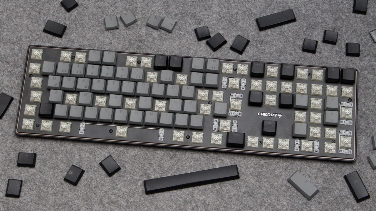

Eingaben werden mit Low-Profile-2.0-Tastern erzeugt. Sie bekommen die Neuerungen der MX2-Taster verpasst. Das soll ihnen größere Geschmeidigkeit, geringere Lautstärke und weniger Spiel in der Tastenkappe bescheren.
Die verbauten MX Low Profile Ivory gibt es exklusiv in der KC 500 LP. Von den gewöhnlichen MX Low Profile Red 2.0 unterscheiden sie sich nur durch die Farbe des Stempels. Die helle Einfärbung soll die Ausleuchtung verbessern, das Weiß kommt aber auch den weißen LEDs zu Gute. Ivory-Taster sind demnach linear und leichtgängiger abgestimmt. Ein klar ansteigender Widerstand erlaubt eine gewisse Präzision, die Verringerung von Vorlauf und Gesamtweg sorgen für Agilität und Zackigkeit.

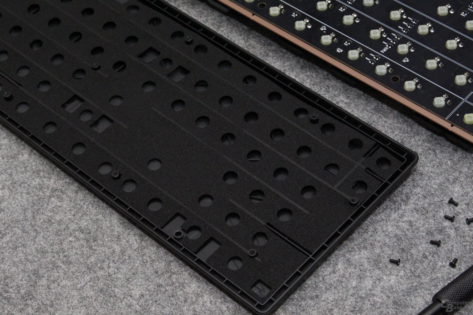

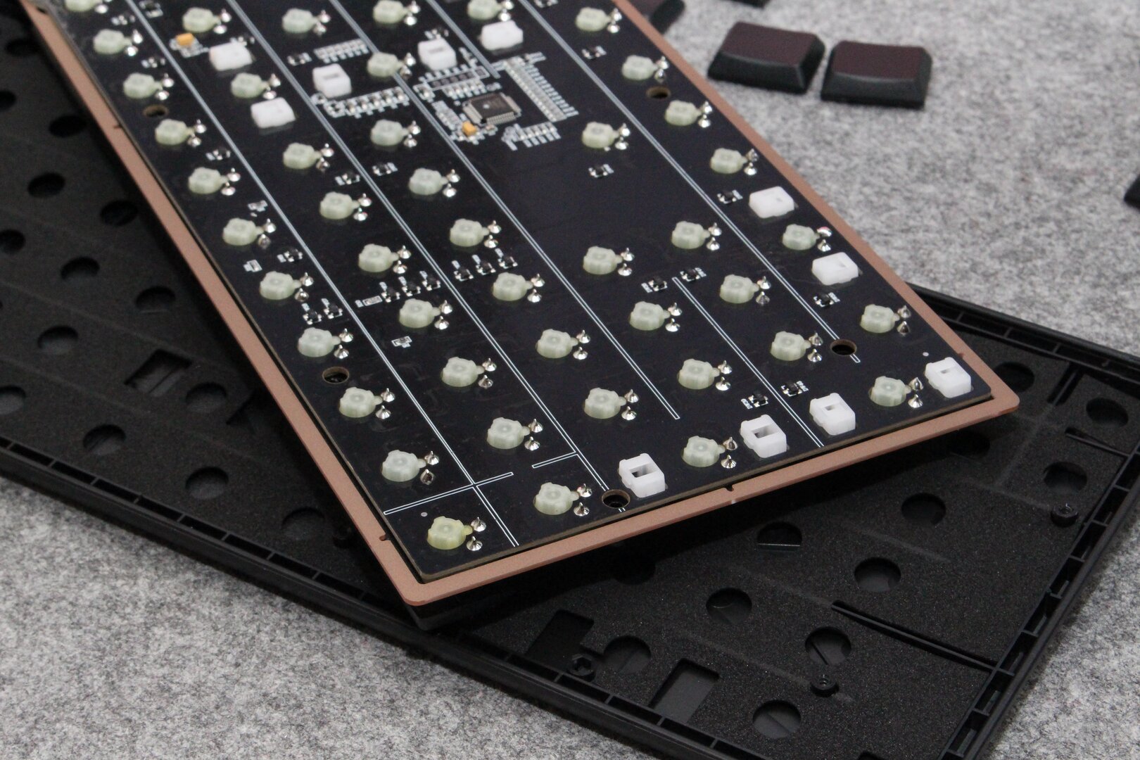

Eine einzelne Schicht Dämmung aus banalem Schaumstoff reicht Cherry, um die KC 500 LP auf dezente Lautstärke zu trimmen. Den Rest übernehmen die flachen Taster, die durch ihren geringen Schallkörper und flache Tastenkappen ohnehin Leisetreter sind.
So erreicht die KC 500 LP ein subjektiv ähnliches Lautstärkeniveau wie die aufwändiger gedämmte Sharkoon SGK50 S3 PBT (Test). Im Vergleich mit flachen Tastaturen positioniert sich die KC 500 LP ihrer Preisklasse gemäß. Sie agiert merklich ruhiger als eine Sharkoon PureWriter der ersten Generation und punktet mit satterem und dumpferem Klang. So wird sie ein deutliches Upgrade. Sie eignet sich damit gut zum ruhigen Arbeiten.
Zur Schalldämmung reicht Cherry eine dünne Lage Schaumstoff
Kaum einen Millimeter Material müssen reichen
Zwischen PCB und Switch Plate verzichtet Cherry auf Dämmung

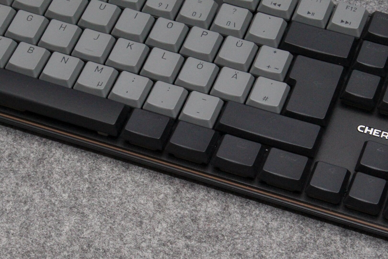

Das Gesamtpaket funktioniert gut, was letztlich eine Frage der Übung ist. Die brauchen die eng eingefassten Funktions- und Pfeiltasten für ein paar Tage, ebenso das Vertauschen von Zahlen- und Zeichenfunktion. Für den angedachten Einsatz ergibt das tatsächlich Sinn: Wer viel tippt, sucht eher Sonderzeichen als die normale Funktion, die man dann schnell blind beherrscht.
Ansonsten liefert die KC 500 LP das, was das Datenblatt verspricht: Ein unauffälliges Eingabegerät ohne Extras, bei dem das, was da ist, einfach läuft. Wünschen würde man sich nur den Entfall der etwas dreckempfindlichen Vertiefung, die das Tastenfeld rahmt. Sie passt nicht ganz ins nüchtern-funktionale Bild.
