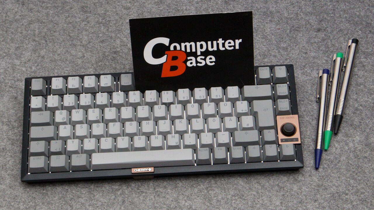

Mit der KW 300 MX bietet auch Cherry eine Kompakttastatur an. Mit Silent-Tastern verspricht sie stilles Tippen für die Ruhezone bei ziemlich kleinem Fußabdruck. Und das zum halben Preis von be quiet!. Auf dem Papier und in der Praxis geht das auf – aber nicht jede Idee zündet.
Die KW 300 MX hat vor allem eine herausragende Qualität: Ihre niedrige Geräuschkulisse. Den Blick auf universelle Alltagstauglichkeit hat Cherry an ein paar Stellen aber ein wenig zu weit schweifen lassen. Immer und für jeden wird die Tastatur, die derzeit für 110 Euro erhältlich ist*, nicht funktionieren. Alle Details im Test.

Die KW 300 gehört zur Gattung der 75%-Tastaturen, die größtmöglich kompakt sein wollen. Cherry schiebt die Tastenblöcke dazu ein wenig dichter zusammen, ausgenommen zu den Pfeiltasten bleiben aber wahrnehmbare Lücken, die der Orientierung helfen.
Die oben rechts platzierte „Cherry-Taste“ sperrt die Windows-Taste und dient gleichzeitig als Batteriestandanzeige. Der ungewöhnlich tief angeordnete Drehregler kann sowohl Lautstärke als auch die Helligkeit der weißen Hintergrundbeleuchtung ändern. Zusätzlich dient er als Ein-/Aus-Schalter für die Tastatur. Dazu muss der Regler jeweils drei Sekunden lang gedrückt werden.

Die KW 300 arbeitet leise und weitgehend funktional. Diese Tastatur kann Alltag. Ein paar Besonderheiten sind gar nicht so schräg wie sie im ersten Moment scheinen.

Das Layout der KW 300 funktioniert gut. Die kleinen Abstände zwischen den Tastenblöcken erweisen sich gegenüber dem vollständig zusammengedrängten Layout, das beispielsweise die Sharkoon SGK50 S3 verwendet, als Segen für die Orientierung. Die abgeflachte Leertaste, eine Cherry-Besonderheit, macht das Ablegen des Daumens zudem ein kleines Stück angenehmer.
Mit der Position des Reglers und des daraus folgenden flachen Drehknopfs lässt sich prima leben, sofern man ihn nicht stündlich bedient. Auch die Dopplung als Ein- und Ausschalter passt: So erspart es die KW 300 an die Rück- oder Unterseite des Gehäuses greifen zu müssen.
