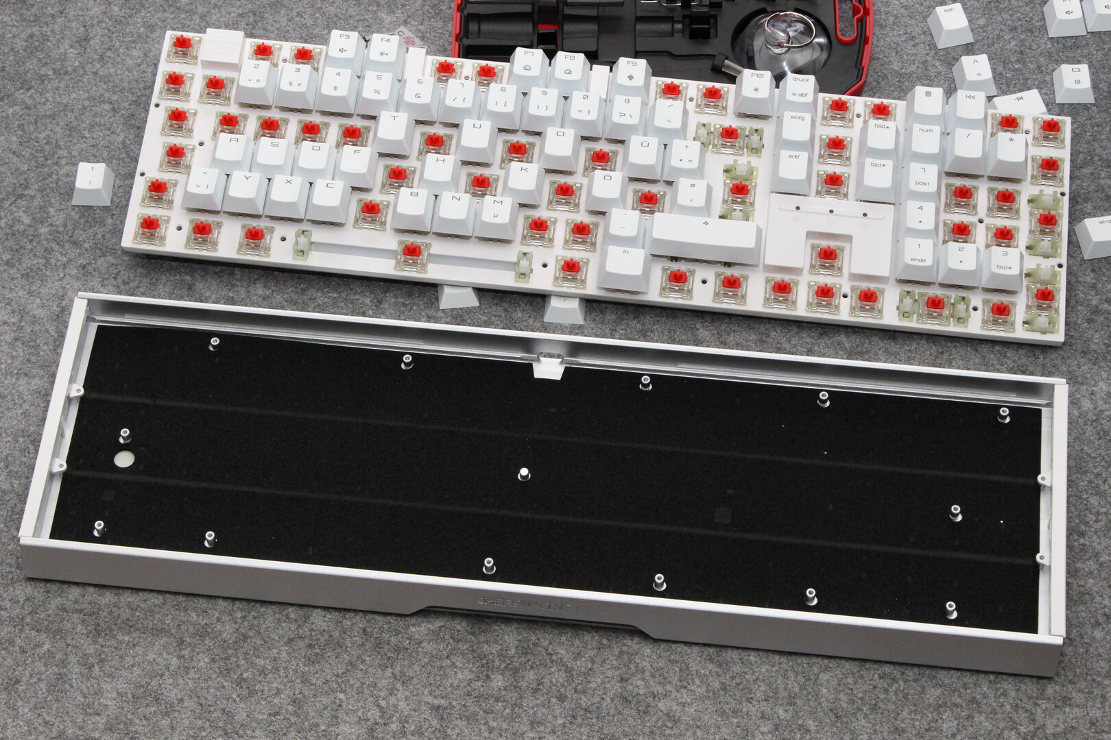

Das Aufschrauben verrät warum: Die „neuartige, geräuschdämpfende Struktur“ besteht aus einer dünnen Lage Schaumstoff und ein paar Silikondämpfern zwischen PCB und der Switchplate aus Kunststoff. Der Aufbau der MX 3.1 bleibt für das Jahr 2024 überaus simpel und das hört man ihr an.
Eine Cooler Master MK770 agiert dank aufwändigerer Konstruktion zum gleichen Kurs deutlich dezenter und kann nebenbei trotzdem mehr Ausstattung vorweisen, von Vollmetalltastaturen einmal ganz zu schweigen, die bereits an der Tür dieses Preisbereiches klopfen. Wenn man genau Akustik nochmal quervergleicht, bestätigt sich der Eindruck: Einfach nur besser als Ohne-Alles-Tastaturen zu sein reicht nicht, wenn der dreistellige Preisbereich deutlich mehr bereithält.

Im Prinzip nutzt Cherry konstruktiv ein ähnliches Prinzip wie bei Tastaturen mit freistehenden Tastern. Eine Metallplatte wird wie etwa bei einer Corsair K-Serie-Tastatur zum Teil des Gehäuses, der Rest bleibt Kunststoff – nur hier in spiegelverkehrter Anwendung. Dieser Fertigung kann man durchaus nachsagen, kostenoptimiert zu sein. Dass die Aluminiumplatte hier allerdings durch die hochgezogene Front und Rückseite an Steifigkeit gewinnt, ist der Tastatur zuzugestehen – wenngleich das nicht nötig ist.
Zur Dämmung liegt nur eine dünne Schicht Schaumstoff im Gehäuse
Ein wenig Silikon dämpft zwischen Switch Plate und PCB
