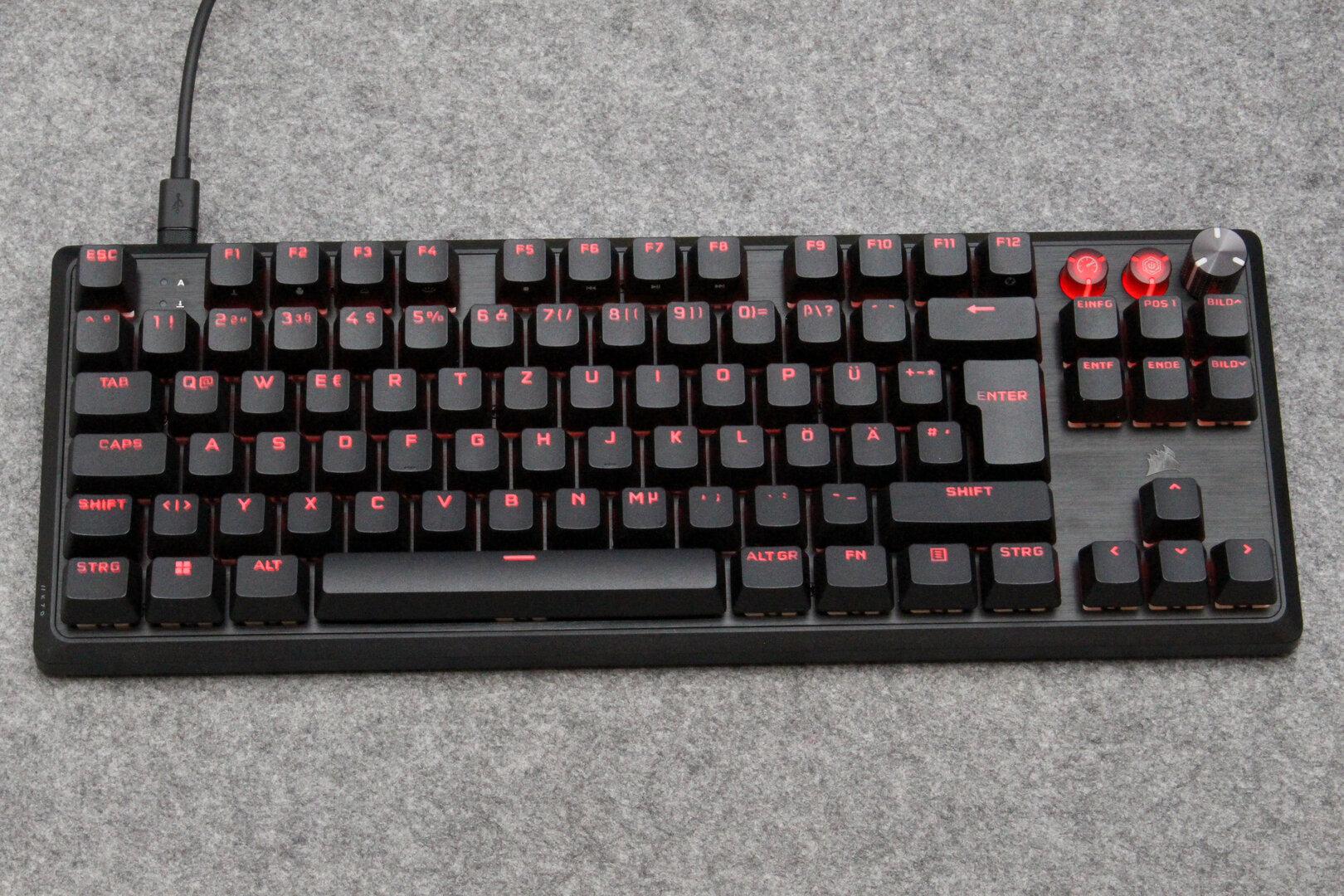

Corsair verkürzt und vereinfacht bei der K70 Pro TKL die K70 Max (Test), streicht aber mehr als nur den Nummernblock. Durch das Opfern von „Rollen“, „Druck“ und „Pause“ schafft das Unternehmen Platz für eine Medientaste, einen programmierbaren Drehregler und Taste zum Einschalten des „Game Mode“.
Bei der K70 Pro TKL wird zudem der Spielemodus neu gedacht. Er schaltet dort nicht nur ein paar Tasten(-kombinationen) aus. Zusätzlich wechselt er die Polling-Rate auf, je nach Setting, maximal 8.000 Hz, aktiviert Rapid Trigger, deaktiviert Makros, Doppelbelegungen von Tasten und LED-Effekte.

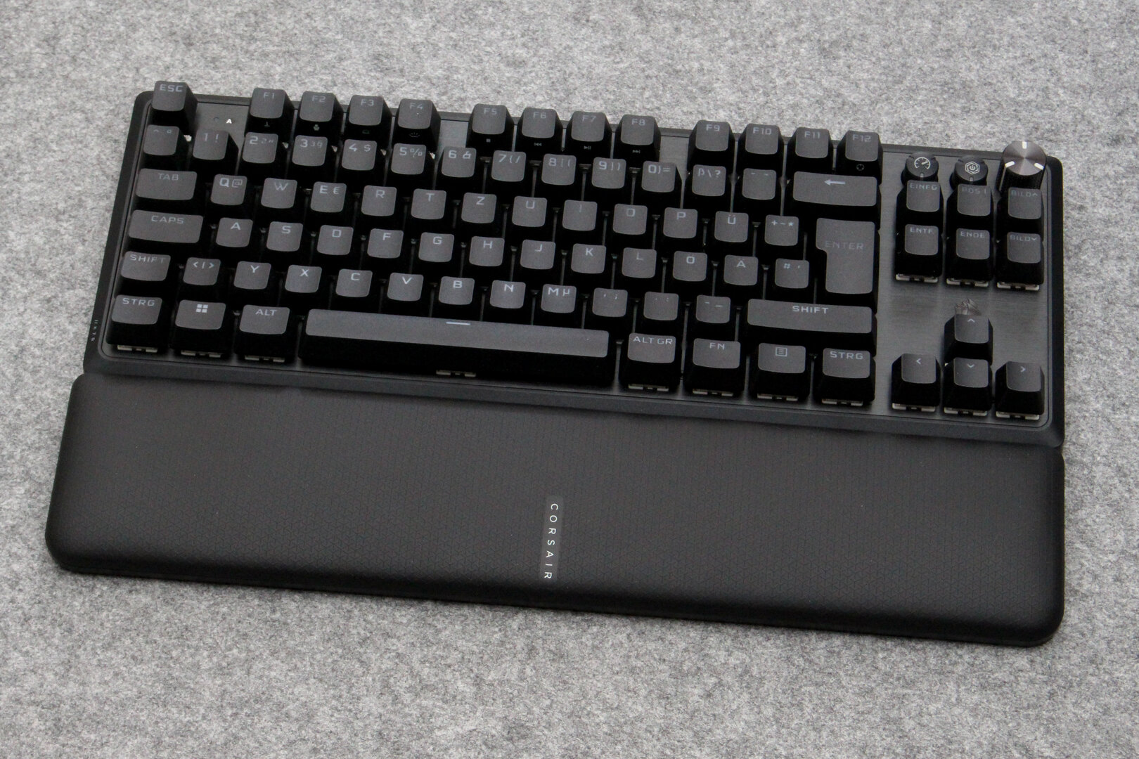

Ansonsten bietet die Tastatur klassentypisches von der RGB-Beleuchtung bis hin zur magnetisch befestigten, aber schmalen Handballenauflage mit Kunstleder-Polster. Tasten, allerdings nicht die FN-Ebene, können wie mittlerweile üblich über iCUE konfiguriert werden. Dazu ist die Software zwingend notwendig.

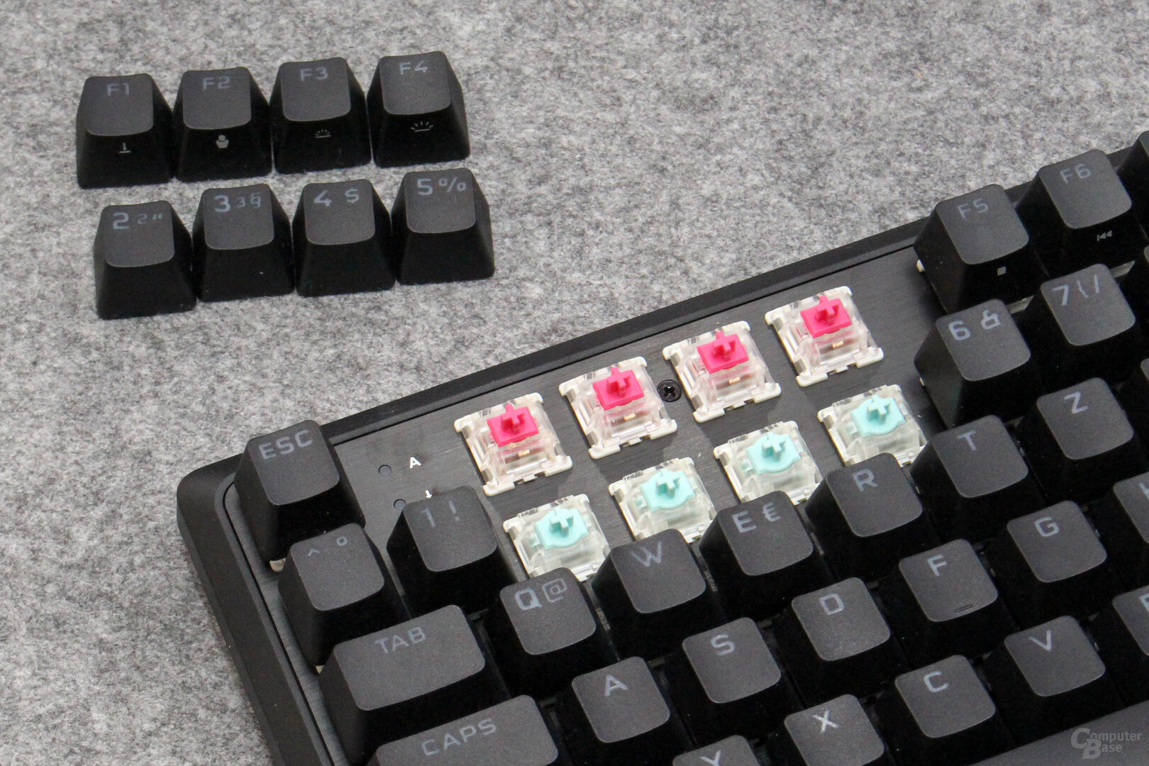

In der K70 Pro TKL findet die zweite Generation von Corsairs linearen MGX-Tastern Verwendung, die sich am türkis gefärbten Stempel erkennen lässt. Der Zusatz „Hyperdrive“ verspricht große Änderungen, die tatsächlich alle Bereiche des Tasters umfassen.
Der Stempel wird nun mit je zwei Führungsschienen pro Seite geführt („Double Rail“), was auf Gateron als Fertiger hindeutet, und werksseitig geschmiert. Der Widerstand bleibt zwischen 30 und 55 Gramm, der maximale Hub bei 4,1 Millimetern. Dabei überzeugen die Taster mit sauberem und reibungsfreiem Eingleiten. Der etwas verringerte Widerstand sortiert die Modelle zwischen NZXT und Wootings Lekker-45-Tastern ein.
Sie sind damit agiler als der magnetische „Standardtaster“, aber dadurch schwieriger präzise zu nutzen, insbesondere bei sehr frühem Signalpunkt. Hier kommt es aufgrund der Leichtgängigkeit schnell zu versehentlichen Fehlauslösungen. Ein halber Millimeter und weniger eignet sich ganz im Gegensatz zu den schwergängigeren Versionen bei den Hyperdrive-Modellen nicht mehr unbedingt zum Arbeiten. Spiele gehen schon eher, eine gewisse Fehleranfälligkeit bleibt. Bewusste Betätigung belohnt der Taster dafür mit gefühlter Geschwindigkeit. Vorrangig zum Spielen gebaut, suggeriert diese Abstimmung. Alltagstauglichkeit bleibt jedoch voll erhalten, weil für Normal- und Spielemodus eine individuelle Empfindlichkeit festgelegt werden kann.
Einen extrem frühen Signalpunkt wählen zu können ist bei Corsair neu. Einstellbar ist die zweite Generation MGX-Taster zwischen 0,1 und 4 Millimeter, also nunmehr auf dem Niveau der Konkurrenz. Der empfohlene Bereich für maximale Genauigkeit bleibt allerdings zwischen 0,4 und 3,6 Millimeter und damit dem Einstellbereich der alten MGX-Taster. Darüber hinaus bietet Corsair Rapid Trigger und Flash-Tap, Corsairs Snap-Tap-Alternative, die das seitliche Ausweichen in Shootern kinderleicht macht. Doppelbelegungen müssen in der Software zunächst aktiviert werden und können dann über einen leicht zu übersehenden Umschalter neben der „Modifier“-Taste im Tastenbelegungs-Reiter ergänzt werden. Das ist derart umständlich, dass es einer Nachfrage beim Hersteller bedurfte.
F-, Pfeil- und Funktionstasten nutzen normale mechanische Taster
Nur das Buchstabenfeld verfügt über einstellbare Tastentechnik
Die zweiten Taster sind normal
Die MGX Hyperdrive sind jedoch nicht die einzigen Taster in der K70 Pro TKL. 23 von 85 Tasten, die F- sowie Funktions- und Pfeiltasten, nutzen normale mechanische Taster. Corsair verbaut an diesen Stellen MLX Plasma. Sie sind ebenfalls linear abgestimmt und vorgeschmiert, in der Abstimmung – Widerstand 45 Gramm, Auslösepunkt bei 1,9 von 4 Millimeter Hub – normale rote Switches.
Diese Mischbestückung erweist sich gewissermaßen als Achillesverse der Tastatur. Zwar werden die MLX-Tasten tendenziell selten benötigt, der Unterschied macht sich aber auf allen Ebenen bemerkbar. MLX-Tasten klingen zunächst anders. Sie klackern eine Spur dumpfer. Beim Eindrücken geben die Taster zudem aufgrund der Mechanik eine andere Rückmeldung: Es kratzt vereinzelt etwas mehr, die Metallplättchen sind gewissermaßen dezent spürbar. In der Rückmeldung wirken die Taster zudem nicht ganz der Preisklasse angemessen. Damit muss man leben, denn Hot-Swap-Sockel fehlen der K70 Pro TKL.

Alltag & Akustik
Prinzipiell funktioniert die K70 Pro TKL. Egal in welchem Bereich gilt allerdings, dass sie selten inspiriert wirkt. Im besten Fall verdient sie sich das Prädikat „okay“.
Akustik: relativ leise
Zwei Schichten Dämmung, die nicht aus Schaumstoff sondern Silikon bestehen, reduzieren das Akustikprofil der K70 Pro TKL, zusätzliche Dämmung unter der Leertaste gleicht den Klang der Tastenkappe an. Spitze kann das aber nicht werden. Ultimativ satten und rückhallfreien Klang gewährleistet nur ein umschließendes Chassis für klare „Klicks“ am Anschlag. Zwar ist die K70 keine besonders laute Tastatur, aber hörbar und im helleren Bereich des Spektrums, was bei Randtasten mit MGL-Tastern noch einmal deutlicher wird. Das ist okay, gibt aber beileibe keinen Ohrgasmus.

Andere Aspekte sind es weniger. Die Mischbestückung irritiert fast wie in der vergangenen Dekade in der Corsair K60. Je früher man die Taster auslösen lässt, desto häufiger passiert es, dass man auch normale Tasten nur antippt, dann aber nicht mehr auslöst oder zwei „Betätigungsarten“ mischt. Auch das Feedback unterscheidet sich naturgemäß durch die zusätzlichen Bauteile etwas.
Da auch 0,5 und weniger Millimeter als Auslösepunkt gangbare Optionen sind, können sich die Tasten dahingehend deutlich unterscheiden – von der grundsätzlich ähnlichen, aber eben nicht identischen Charakteristik und Akustik einmal abgesehen, die sich ebenfalls bemerkbar macht. Das passiert, wenn man spielt und schreibt, mitunter nicht oft, fällt aber immer wieder auf. Schöner ist es ganz klar einheitlich. Auch die Handballenauflage bleibt wie üblich zu schmal; man hat ab und an das Gefühl fast abzurutschen.
