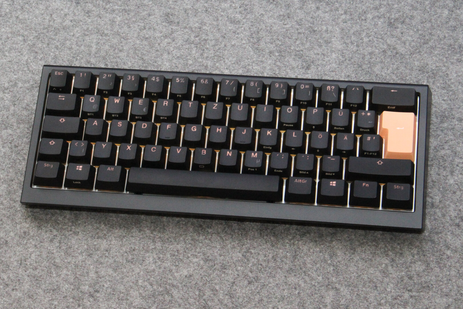

Ducky One X im Detail
Die One X wird in zwei Formaten angeboten: Neben dem getesteten 60%-Format, das alle Tasten außer Buchstaben und Zahlen streicht, gibt es die Tastatur im normalen Fullsize-Formfaktor, der vier Zusatztasten über dem Nummernblock ergänzt.

Beleuchtung & Tastenkappen
Tastenkappen fertigt Ducky aus 85 Prozent PBT-Kunststoff und verweist darauf, dass dieser Wert höher als bei Konkurrenten liege. Durchscheinend sind nur die schwarzen Varianten, die Akzentkappen benutzen als Basisschicht weißen Kunststoff. Bei der Ausleuchtung bleiben Tasten mit feinen Buchstaben oder fein stilisierten Doppelfunktionen dunkler oder zeigen Farbverläufe. Das ist nicht ganz optimal, im Alltag lässt sich darüber jedoch hinwegsehen.
