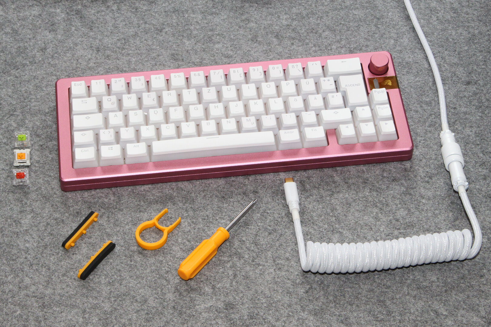

Die GMMK3-Serie kann zudem in drei Konfigurationen gekauft werden: Als Barebone ohne Taster und Kappen, als vorkonfigurierte, entweder schwarze oder weiße Variante im freien Handel sowie komplett individualisiert über Glorious' „Boardsmith“-Konfigurator. Nur dort kann auch die Stabilisierung der Taster bestimmt werden: Im Handel gibt es lediglich die gängige Aluminiumplatte, beim Hersteller selbst darf auch Kupfer, Polycarbonat und der Verbundwerkstoff FR4, bei der Gummilagerung für das PCB eine Mischung aus Poron und Silikon gewählt werden, um Anschlag und Klang im Detail zu modifizieren.
Testmuster für 552 Euro

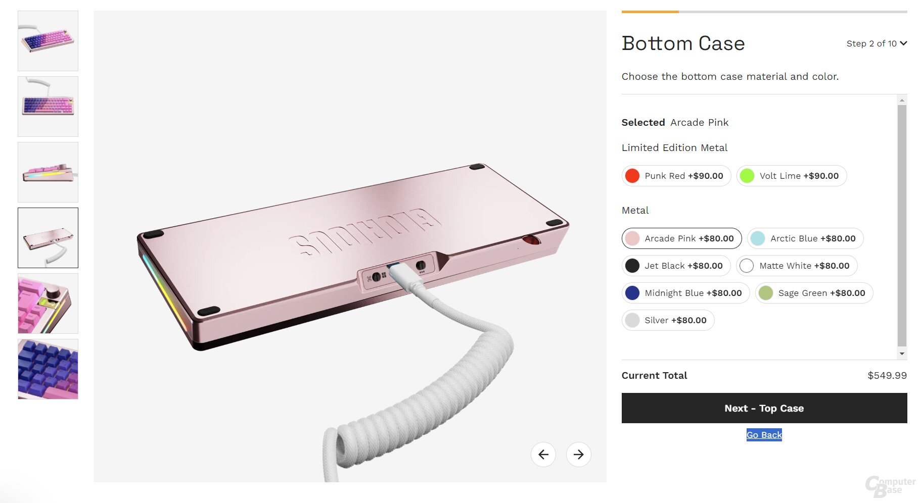

Das Boutique-Programm liegt noch einmal darüber und treibt schnell Tränen in die Augen. Für die Test-Tastatur werden rund 552 Euro (!) aufgerufen – zugegeben mit teurem Spiralkabel, aber nur mit „Standard-Tastern“. Maximal wären noch einmal gut 50 Euro mehr möglich. Ohne besondere Tastenkappen, mit normalem Kabel und den einfachen Fox-HE-Tastern läge eine bunte 65%-Tastatur in Boardsmith bei 442 Euro; ein riesiger Haufen Geld für Farbe und selbst zur Preisempfehlung der vorkonfigurierten Versionen ein beträchtlicher Aufschlag in Höhe von 30 Prozent.
Im Fullsize-Format gibt es im Konfigurator sowohl beim Basispreis als auch den Kosten für farbliche Gestaltung – Gehäuseteile sind deutlich teuer – noch Luft nach oben. Maximal können Käufer aktuell gut 650 Euro für eine Wireless-75%- oder kabelgebundene Fullsize-Tastatur auf den Tisch legen.
Je größer die Tastatur, desto teurer die Chassis-Optionen
Ober- und Unterseite in bunt kosten zwischen 110 und 180 US-Dollar

Hot-Swap-fähig sind alle GMMK 3 zu 3- und 5-Pin-Tastern. Nur das PCB der HE-Tastaturen kann darüber hinaus wie das der Akko Mod 007 HE zusätzlich(!) Hall-Effekt-Taster aufnehmen oder in Mischbestückung arbeiten. Der Wechsel erfordert eine manuelle Kalibrierung über die Software, wozu jede Taste einmal gedrückt werden muss.
Wie andere Hersteller garantiert Glorious nur für eigene analoge Taster eine reibungslose Funktion; mechanische Modelle sind uneingeschränkt nutzbare. Als Grund werden wie immer Abweichungen bei der Ausführung der Taster und der Einstellung der Sensoren angegeben; es könne funktionieren, müsse aber nicht. Die Polarität soll derjenigen von Gaterons analogen Tastern entsprechen, was einen Tausch erlauben sollte.
Nachrüsten kostet allerdings: 36 HE-Taster liegen bei 30 Euro. Dafür gibt es nicht nur einen Taster, sondern eine ganze Reihe davon. Neben normalen, linearen Modellen mit typischer, roter Abstimmung bietet Glorious auch gedämpfte Silent- sowie taktile und taktil-klickende Modelle an, bei denen sich der Auslösepunkt verstellen lässt. Der Druckpunkt bleibt allerdings immer an Ort und Stelle. Analog-Features umfassen Rapid Trigger, die Möglichkeit, mehrere Auslösepunkte auf eine Taste zu legen sowie Dynamic Keystroke, das zwischen Antippen und Halten einer Taste unterscheidet. Analoge Eingaben, ein „Thumbstick-Modus“, ist geplant.

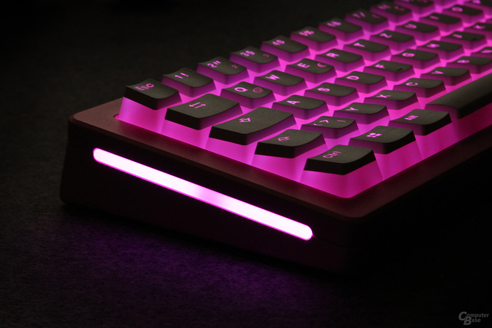

Sparsame Beschriftung erzeugt gute Ausleuchtung
Tastenfunktionen sind gut ablesbar
Tastenkappen sind weitgehend transparent und „schweben“ dadurch
