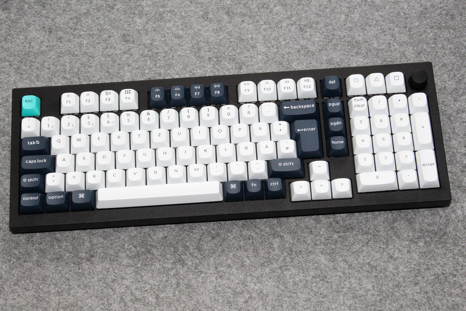

Die sichtbarste Besonderheit der Q5 Max ist ihr Aufbau. Das 96%-Layout entspricht im Grunde 75%-Tastaturen wie der Nerdytec Cykey (Test), fügt rechts aber noch einen Nummernblock an. Dafür werden Pfeiltasten in das Tastenfeld geschoben und die am häufigsten genutzten Funktionstasten in einer Reihe angeordnet. So kann die Tastatur schmaler werden ohne auf Wesentliches zu verzichten.
Medienfunktionen, LED-Steuerung und die Konfiguration der Tastatur liegen als Doppelbelegung auf den vorhandenen Tasten. Rollen, Druck und Co hat die Tastatur hingegen nicht einmal auf der FN-Ebene, sie müssen nachträglich über die Hersteller-Software in das Layout gebaut werden.
Über dem Nummernblock hat Keychron drei nur mit Symbolen beschriftete Tasten sowie einen Drehregler platziert. Die Botschaft ist klar: Diese Tasten sollen frei programmiert werden. Das funktioniert mit einer Webapp von Keychron oder direkt über die quelloffene Variante VIA – denn die Q5 Max kann mit QMK-Firmware versehen werden.

Tastenkappen, hier im KSA-Profil, das eine sphärische Oberseite besitzt, entsprechen ebenfalls den Erwartungen. Sie bestehen aus hochwertigem Kunststoff und werden im Double-Shot-Verfahren beschriftet. Die Basisschicht Kunststoff ist allerdings ebenso farbig wie die darüberliegende – die Kappen lassen kein Licht durch, LEDs leuchten deshalb nur das Tastenbett aus und treten trotz ihrer Positionierung an der vorderen Seite der Taster kaum in Erscheinung.
Die Kompaktheit kostet an dieser Stelle. Die erste Tastenreihe weicht wie bei 75-%-Tastaturen vom ISO-Layout ab, was das Angebot an alternativen Kappen, zumindest wenn man sie vollständig tauschen möchte, verringert.

Mit dem 96-%-Layout kann jeder leben, der bei einer 75-%-Tastatur nur den Nummernblock vermisst. Die noch vorhandenen Funktionstasten decken die im Alltag benötigten Eingaben ab. Bei dieser Anordnung erscheint es allerdings praktisch, Entfernen und Home zu tauschen – die Erreichbarkeit in Mitten anderer Tasten ist blind am „Home“-Spot besser. Dass Rollen, Drucken und Co hier aber gar nicht mehr berücksichtigt werden, erscheint unverständlich, weil es das „einfach benutzen“ sabotiert. Wenn man die Funktionen der physisch fehlenden Tasten braucht, muss man sich zwingend mit der Konfiguration auseinandersetzen.
Einzig die fehlenden Status-LEDs stören im Betrieb. Capslock und Nummernblock zeigen ihre Funktion ausschließlich durch das Wechseln der Tasten-LED auf Weiß an. Das ist zwar sichtbar, aber aufgrund der Tastenkappen nicht aus jedem Blickwinkel. Ohnehin hat die Beleuchtung im Werkszustand nur begrenzten Mehrwert, sie sorgt lediglich für ambiente Lichtpunkte. Kabellos ist man ohne sie aber ohnehin besser dran.

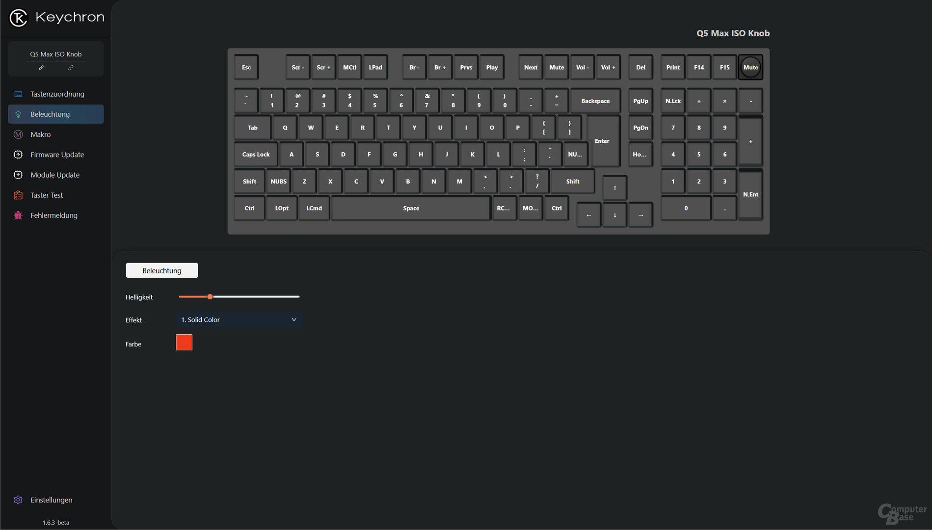

Das geht zum Glück leicht. Im Normalfall sieht der Hersteller dazu die Verwendung des Keychron Launcher vor. Bei der Web-App handelt es sich im Prinzip um eine etwas übersichtlichere, aber proprietäre Variante der VIA-App mit besserem Makro-Editor und der Möglichkeit für Firmware-Updates. Damit geht das Neubelegen von Tasten in maximal vier Ebenen inklusive dem FN-Layer sowie die Konfiguration der Beleuchtung unabhängig vom Betriebssystem leicht und flott von der Hand. Zu beachten ist dabei, dass werksseitig je zwei Ebenen für Mac- und Windows-Betrieb konfiguriert sind – der Schiebeschalter auf der Rückseite stellt einfach die „Standard-Ebene“ um. Auch Hall-Effekt-Taster sollen darin konfigurierbar sein, was über VIA aktuell nicht möglich ist.
Alternativ QMK und die VIA-App stellen stets die gleichen Möglichkeiten zum Programmieren einer Tastatur zur Verfügung. Anleitung, Firmware und das nötige JSON-Profil gibt es bei Keychron*. In Anbetracht der vorhandenen App richtet sich die QMK-Option an Tüftler, die ihre Firmware bis in die letzte Zeile anpassen möchten, ihre Tastenbelegungen zum Speichern exportieren möchten oder quelloffene Lösungen aufgrund ihrer Unabhängigkeit bevorzugen.
