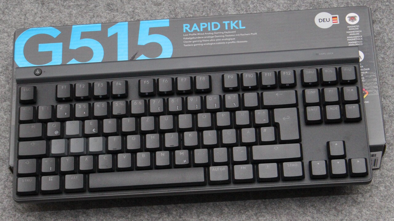

Analoge Taster gibt es bei Logitech nun auch im flachen Format. Die Logitech G515 Rapid TKL ist damit eine der ersten Tastaturen, die diese Technik in einer Low-Profile-Version anbietet – und sie auf eine Gesamthöhe von nur 2,2 Zentimetern bringt. Die Gaming-Tastatur überzeugt im Test , aber der Preis muss noch fallen.
Die neue Logitech G515 Rapid TKL entpuppt sich als bisher teuerste Variante der G515, aber auch als die beste. Eine flache Tastatur mit flachen Tasten und ohne die üblichen Wehwehchen dieser Kombination: Das funktioniert in seiner Beschränkung auf das Wesentliche. Mit dem Rapid-Modell fokussiert sich Logitech wieder auf den Kern einer Tastatur und stellt Schwächen der Baureihe ab. Dazu trägt die analoge Tastentechnik wesentlich und auf profunder Ebene bei. Alle Details im Test.

Die besondere Zutat der G515 Rapid sind ihre Tasten. Wie gehabt finden auch in der Rapid flache Modelle mit flachen Tastenkappen Verwendung, die für eine geringe Gesamthöhe von nur 2,2 Zentimetern sorgen.
Hall-Effekt mit 2,5 mm Hub
Beim neuen Modell lassen sie sich aber dank Hall-Effekt-Sensoren und Magneten in den Stempeln einstellen, was – mit Ausnahme einer im Mainstream unbekannten NuPhy-Tastatur mit Gateron-Switches – bislang Tastern in großer MX-Bauform vorbehalten war. Kreuzstempel stellen zudem sicher, dass sich die Tastenkappen leicht austauschen lassen.
Im Gegensatz zu den Kailh Choc V2, die Logitech sonst für die G515 zukauft, weisen die neuen analogen Taster einen nochmals verkürzten Hub auf, der von 3,2 auf 2,5 Millimeter sinkt. Der Auslösewiderstand soll bei 35 Gramm liegen, was eher der Eingangswiderstand ist. Wann eine Eingabe generiert wird, kann aufgrund der Technik ab 0,1 Millimeter Wegstrecke nach eigenen Maßstäben eingestellt werden.
Den Hersteller des „Low Profile Key Switch“ verrät Logitech nicht. Er wird, anders als „Logitech-Taster“, aber nicht mit den Namen des Unternehmens versehen, was auf eine zugekaufte Lösung hindeutet.
Visuell erinnern die Modelle an die optischen Taster der Razer Deathstalker V2 sowie den Keychron Low Profile Switch, die Logitech-Modelle stammen laut Aufdruck von Raesha. Auf der Webseite des Unternehmens sind jedoch lediglich optische flache Taster zu finden. Aus einem optischen einen Hall-Effekt-Taster zu machen erfordert relativ wenig Modifikationen am Taster selbst; die Transformation benötigt lediglich einen zusätzlichen Magneten und andere Sensoren auf dem PCB.
Alleinstellungsmerkmal der Tastatur sind flache, analoge Taster
Durch die Taster bleibt die Tastatur insgesamt flach
„Noname“ funktioniert
Ungeachtet des relativ unbekannten Herstellers arbeiten die Taster überaus zufriedenstellend. Sie sind leichtgängig und geschmeidig. Das bleiben sie auch in ungünstigen Szenarien wie dem Betätigen 1,5 Felder großer Tastenkappen wie „Strg“ am äußersten Rand der Auflagefläche. Durch diese Eigenheit heben sie sich positiv von den Kailh-Tastern der anderen G515 ab und übertreffen selbst die Gateron-LP-Modelle. So gut waren flache Taster bisher nur in der Asus ROG Falchion LP.
Schon der voreingestellte Auslösepunkt bei 1,5 Millimeter macht die Taster zusammen mit dem kurzen Hub und der leichtgängigen Feder agil, aber noch in allen Lagen präzise beherrschbar. Unter einem, spätestens ab einem halben Millimeter geht diese Kontrolle deutlicher verloren. In Spielen wirkt das noch zackiger, zum Arbeiten produziert das scharfe Setting Fehlauslösungen. Wie man die Tastatur betreibt, bleibt am Ende aber eine geschmacksabhängige Einstellungssache.
