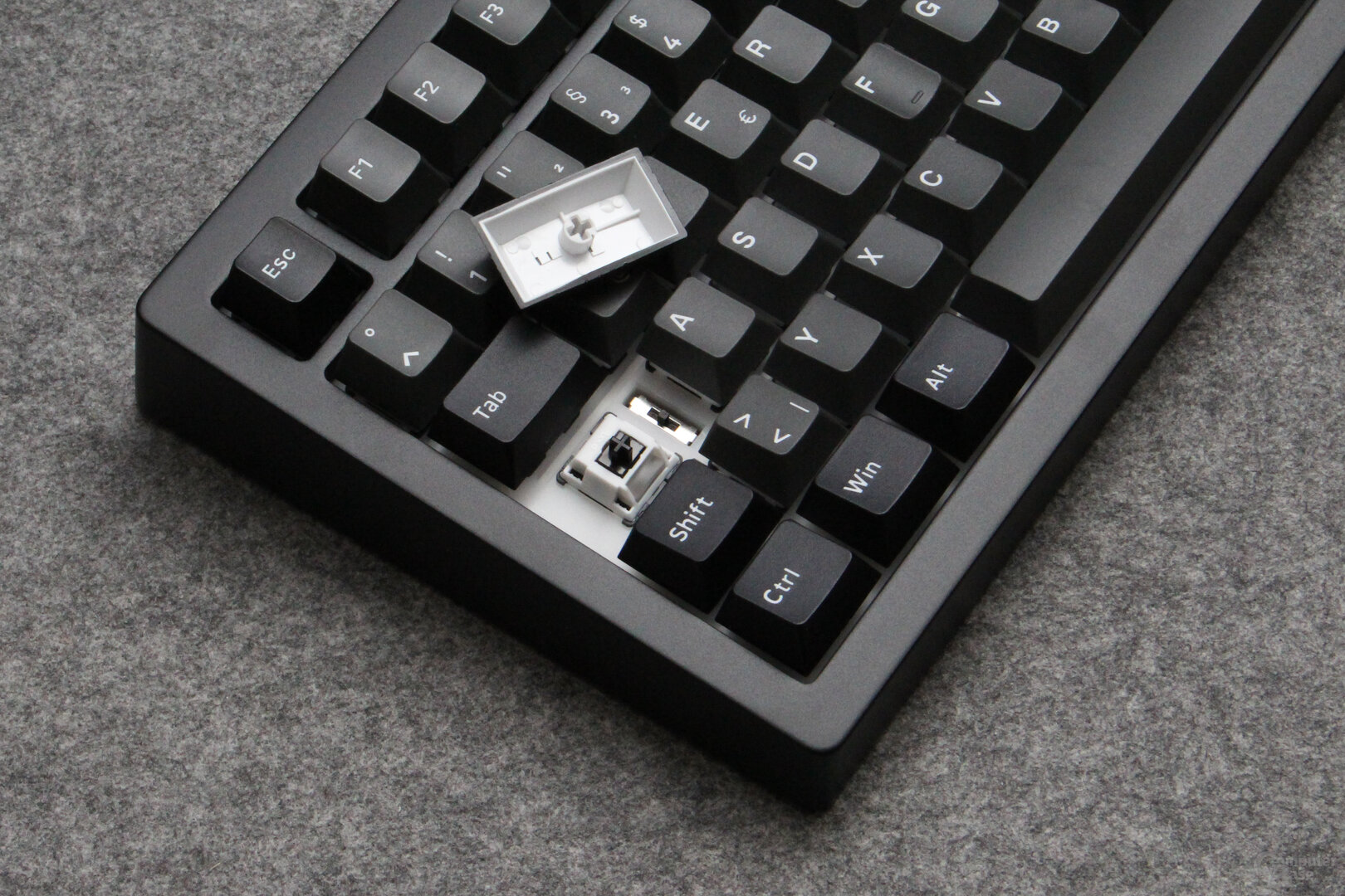

Bestellt werden kann die M1 V5 mit vier verschiedenen Tastern aus dem Akko-Sortiment. Es gibt sie linear mit normalen und verkürztem Hub sowie mit Druckpunkt und in einer hörbar klickenden Version.
Hot-Swap-Sockel ermöglichen es, die Taster werkzeuglos gegen andere 3- und 5-Pin-Modelle zu tauschen. Getauscht werden können darüber hinaus die Stabilisatoren. Am PCB-befestigte Modelle, Akkos TPU-Stabilizers, werden vormontiert, im Lieferumfang befinden sich aber auch verschraubbare Modelle, die eine etwas straffe Rückmeldung und abweichenden Klang vermitteln sollen.

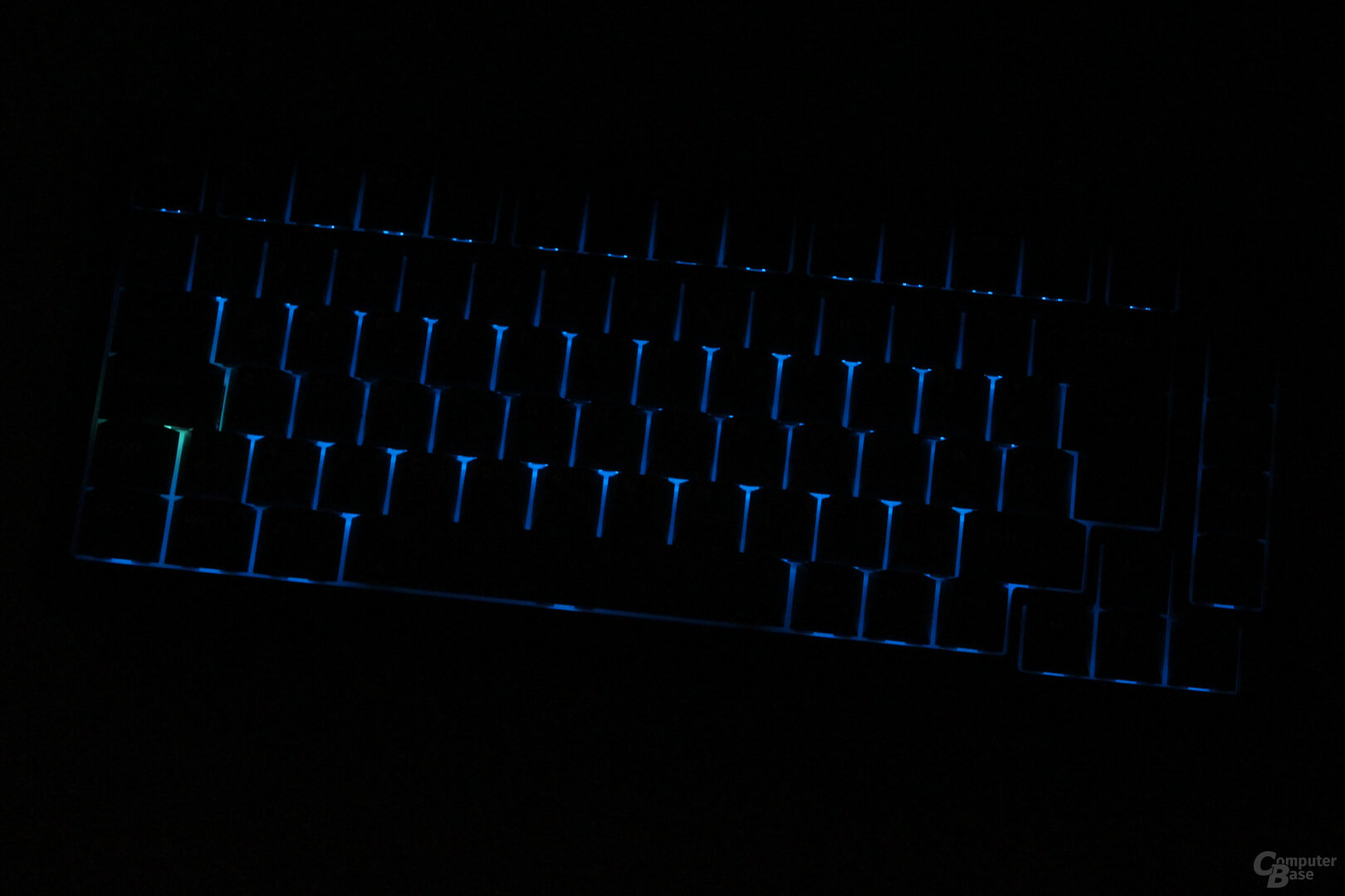

Beleuchtung macht Ambiente
Die Hintergrundbeleuchtung hat, wie in letzter Zeit oft, nur ambiente Funktion. Das liegt an den Tastenkappen: Da sie zwar aus zwei Schichten Kunststoff gefertigt werden, von denen keine lichtdurchlässig ist, leuchten die LEDs um die Tasten herum und lediglich das Tastenbett aus. Für gute Ablesbarkeit sorgt alleine der Kontrast zwischen weißer Schrift und grauer beziehungsweise schwarzer Farbe darum herum.

Beleuchtung hat deshalb ambienten Charakter

Werkzeugloses Modifzieren
Ein weiterer Vorteil der M1 V5 ist ihre Zugänglichkeit. Während die GMMK 3 Pro HE (Test) noch vier Schrauben zum Erreichen des Innenlebens lösen lässt, sind es bei Monsgeek keine mehr.
Nach dem Abziehen des Drehreglers kann das Oberteil der Tastatur einfach abgedrückt werden. PCB und Dämmung können anschließend einfach aus dem Gehäuse genommen und modifiziert werden. Zum Experimentieren mit verschiedenen Materialien ist das ideal. Auch Tastenkappen und Taster können so leichter getauscht werden.
