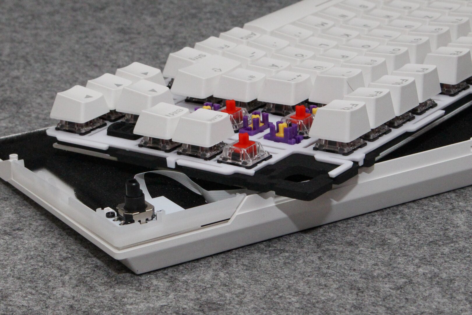

Die SGK25 gibt es in nur einer Konfiguration: Mit roten Tastern von Huano. Sie haben laut Datenblatt 45 Gramm Widerstand am Signalpunkt bei halbem Hub und 4 Millimeter Federweg – so wie die allermeisten Red-Switches. Hot-Swap-Sockel ermöglichen ihren Austausch gegen andere Exemplare im 3- oder 5-Pin-Layout.
Sharkoon SGK25 Taster und Tastenkappen
Was das Datenblatt nicht verrät ist, wie sich die Taster anfühlen. Dass Huano im Budget-Segment operiert, darf nicht verwundern. Huano Red sind Budget-Taster. Tastenkappen haben deshalb mehr Spiel, als man es mittlerweile aus höhen Preisklassen kennt, beim Eindrücken bleibt ein leicht raues Gefühl. Dazu kommt ein heller Klang, der im Kunststoff-Chassis der Tastatur wahrnehmbar wird.
Sie ähneln darin Cherry MX der ersten Generation, wenn auch eine Nuance feiner und eine Nuance weniger „stramm“ beim Ausfedern. Dass der Widerstand beim feinfühligen – völlig alltagsfernen – Betätigen zwischen Tastern minimal zu variieren scheint, ist für diese Preisklasse normal. Dafür gleicht sich die Charakteristik – identische „Kratzigkeit“ hilft der Eingewöhnung und lässt diese Eigenheit im Alltag schnell aus den Augen verschwinden. Also: Die Taster sind absolute Basis, stören aber auch nicht. Dass es besser geht ist klar – nur eben nicht zu diesem Kurs.

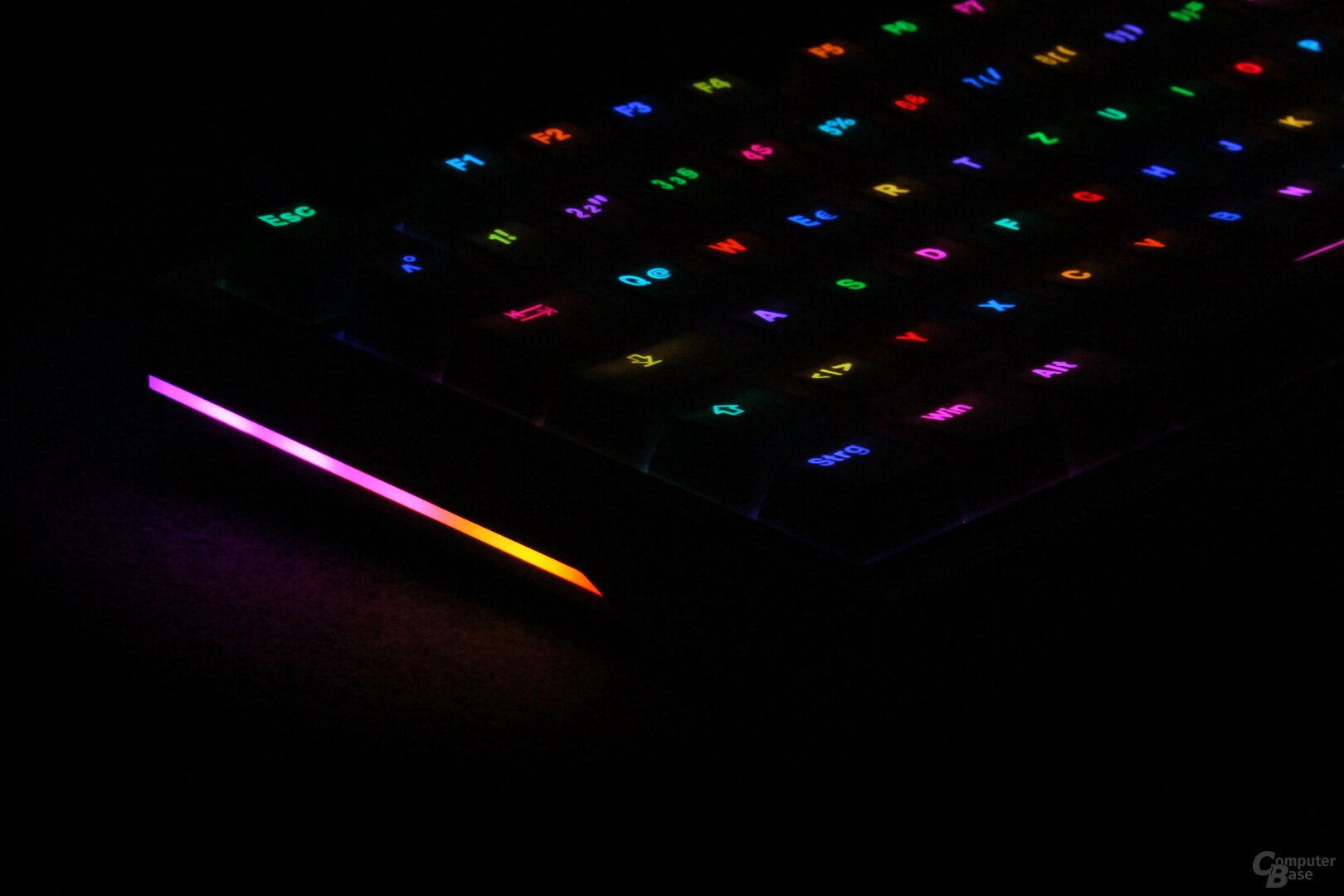

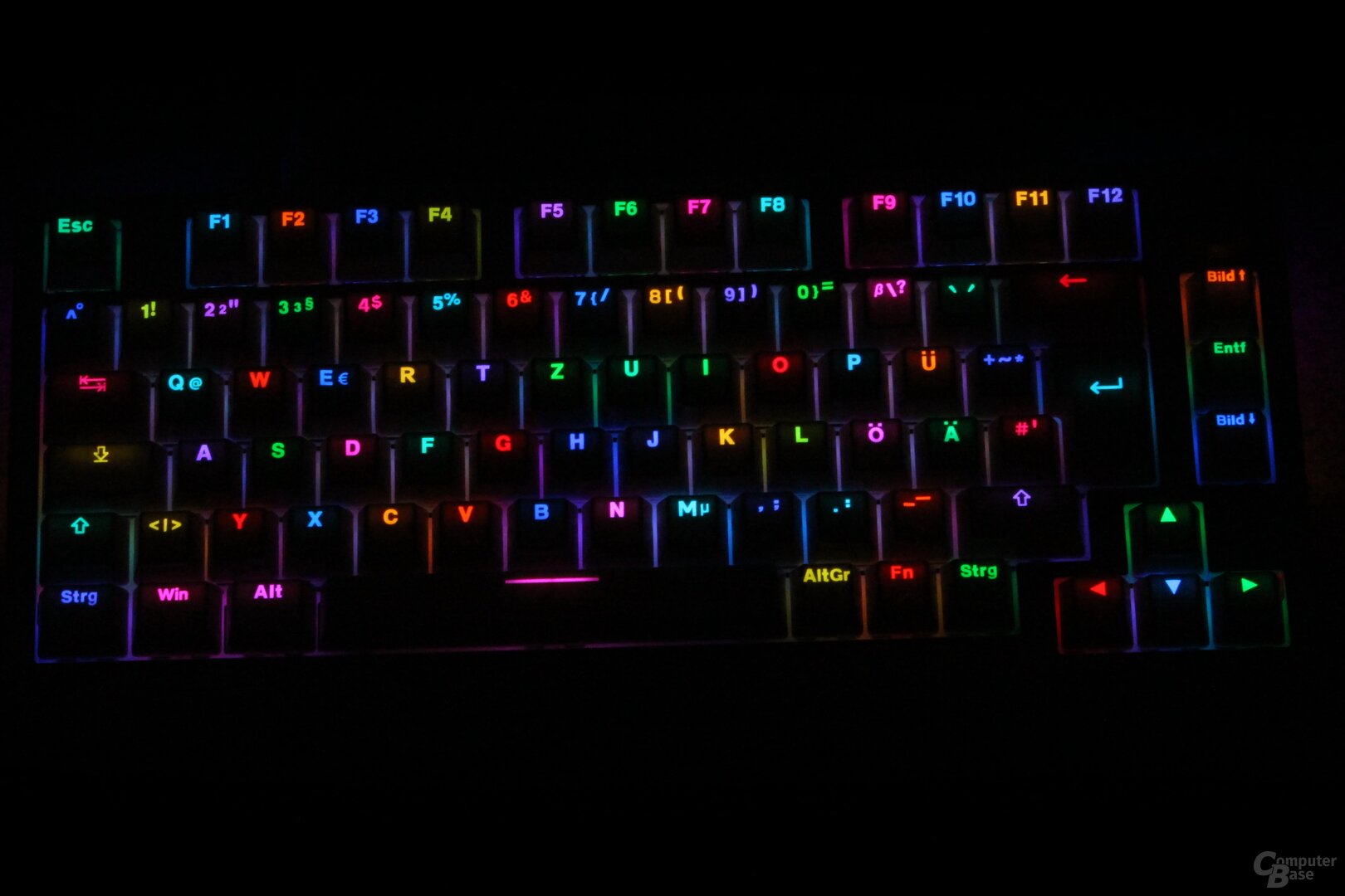

Die Ausleuchtung strahlt dank vernünftig gesetzter Beschriftung. Mit ABS-Kunststoff und der daraus folgenden, glatten Oberfläche muss man in der Preisklasse leben; PBT als Material wäre eine vermessene Erwartung. Aber: Dank Double-Shot-Beschriftung macht Sharkoon die Kappen per Design langlebig. Unschön sind nur die Status-LEDs: Die Segmente sind nicht voneinander isoliert, die LEDs scheinen in benachbarte Segmente durch. Farben der seitlichen LEDs sind zudem fest vorgegeben, auswählen lassen sich nur die Effekte.

Dass die SGK25 trotzdem angenehmer als eine alte SGK3 (Test) von 2018 oder mit einer NTXT Function der ersten Generation konkurrieren kann, liegt nicht nur am umschließenden Gehäuse, sondern an Dämmung. Sechs Millimeter grobporigem Schaumstoff unter und über dem PCB und eine weitere Schicht zwischen PCB und der Switch Plate aus Kunststoff sollen Schall aufhalten. Es fehlt zwar schlicht die Masse für tieferen, satten Klang, aber Material, um massives Klappern und Klackern zu reduzieren.
Sharkoon SGK25 in Einzelteile zerlegt
Sharkoon SGK25 (Huano Red)
Eine akustische Schwachstelle bleibt allerdings. Die Leertaste lässt sich deutlich wahrnehmen, sie peitscht bei forciertem Schreiben an den Anschlag, hell, prägnant und aufdringlich – TACK!. Dass Sharkoon eine Lage Gummi aufbringt, vermag daran wenig zu ändern, die Tastenkappe bedürfte einer Lage Schaumstoff, um sie zum Schweigen zu bringen. Beim Schreiben verlangt das Gleichmut ab. Spieler dürften sich hingegen leichter damit arrangieren können.
Die SGK25 ist so zwar gut hörbar, klingt aber nicht alt. Sie tippt überdies etwas satter als die alte SGK50 S4 der ersten Generation, sie hat weniger Nachhall und wirkt damit etwas höherwertiger. Die verbesserte zweite Generation der S4 beziehungsweise die S2 und S3 der Serie mit Silikondämmung lassen ihr aber keine Chance, weder bei Tastern noch Akustik – erst recht nicht in der PBT-Variante. Beide tippen unauffälliger und zeigen, dass ein moderater Mehrpreis noch sehr deutliche Verbesserungen bringt.
Eine ebenfalls teurere Ducky One 3 hebt sich ebenfalls positiv ab: Sie legt den Fokus auf klarere, satte Anschläge und lässt das „Plastik-Klackern“ entfallen. Das macht sie unauffälliger, wenn auch mit leisem metallischem Hall, den die Taster produzieren. Switches tragen schließlich zur Akustik bei und unterstreichen, dass das Gesamtpaket bei Sharkoon schon passt. Die Kombination aus Kunststoff und Huano-Switches eliminiert metallischen Nachhall, den MX-Taster auf Alu-Plate oft von sich geben.
Gateron G Pro 3.0 Yellow erweisen sich qualitativ und akustisch als klares Upgrade. Die immer noch preisbewussteren, aus Nylon und POM gefertigten Taster reduzieren Klackern und lassen den Anschlag tiefer werden. Das macht einen hörbaren, wenn auch nicht gravierenden Unterschied aus, zu dem ein feines, gleichmäßiges Eingleiten kommt. Auch hier bringen kleine Mehrpreise klare Mehrwerte.
