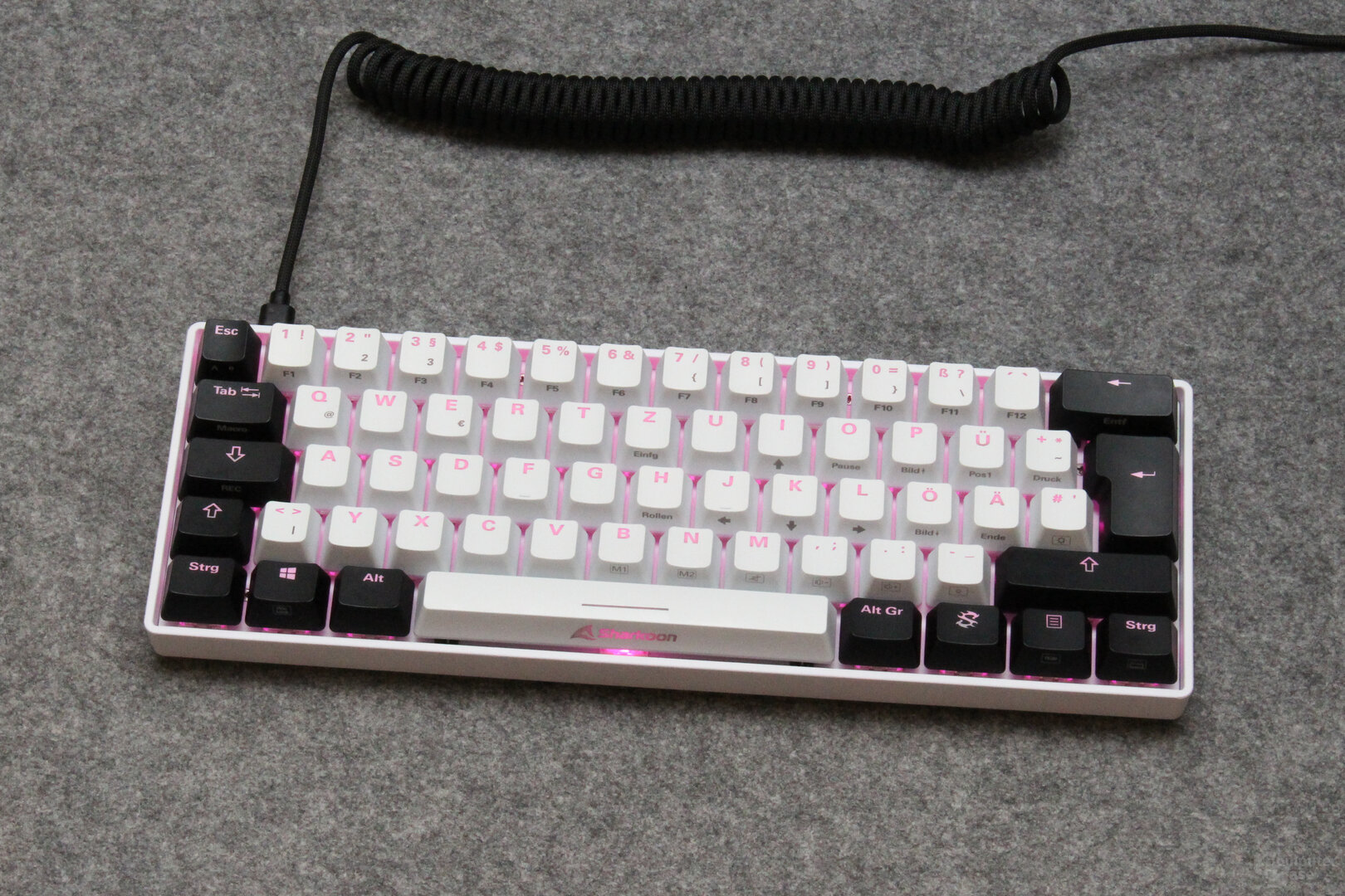

SGK50 S4 im Detail
Das 60%-Layout der SGK50 S4 stellt die extremste Form von Kompaktbau dar, das nur die allernotwendigsten Tasten beibehält. Die Funktionen aller gestrichenen Tasten liegen auf der FN-Ebene, die hier fest vorgegeben wird.
Zusatzausstattung fehlt. Ein abnehmbares, ein wenig steifes USB-C-Spiralkabel sowie eine RGB-Tastenbeleuchtung markieren das Ende der Featureliste. Effekte und Farben werden direkt über die Tastatur eingestellt, wobei die Geschwindigkeit der Leuchtmuster ebenfalls fest vorgegeben wird. Drei FN-Kombinationen, diejenigen auf den Tasten „B“, „N“ und „M“, können zudem mit Makros belegt werden.

Tastenkappen: Die Basis
Auf den Tastern stecken je nach Modell schwarze oder schwarze und weiße Kappen aus beschichtetem ABS-Kunststoff. Gegenüber PBT-Varianten wird die Oberfläche relativ schnell glatt und glänzend. Für den Preis der Tastatur darf allerdings nur diese, einfache Variante erwartet werden. Wer mag, kann die Kappen dank des Standard-Layouts zudem problemlos tauschen.
Alltag & Akustik
Konstruktiv hält Sharkoon die SGK50 S4 schlicht. Weder Taster noch Gehäuse sind in besonderem Maße auf Geräuschreduzierung ausgelegt, lediglich eine dünne Schicht Schaumstoff bremst Schallwellen unter dem PCB. Das macht die SGK50 S4 zu einer präsenten Tastatur mit relativ heller Klangfarbe, die von Kunststoff-Klackern dominiert wird.
Sie wird dabei nicht extrem auffällig, aber eben gut hörbar. Im Vergleich etwa mit einer MX Board 3.1 klingt die Sharkoon definitiv etwas günstiger und weniger satt, allerdings einer Razer Huntsman V3 relativ ähnlich. Das Level insgesamt entspricht etwa dem von Standard-Tastaturen vor ein paar Jahren – und ist dem Einstiegssegment völlig angemessen. Verbesserungen lassen sich zudem über die Taster erzielen. Ein Wechsel auf Gateron G Pro 3.0 Yellow lässt die SGK50 etwas dumpfer und ruhiger werden. Am Rande auffällig unauffällig und in der Preisklasse wichtig ist zudem die Erkenntnis, dass die Beleuchtung frei von Fiepen und Störgeräuschen bleibt.
Sharkoon Skiller SGK50 S4 (Kailh RT Red)
Definitiv im Kopf behalten muss man die Tastenbelegung. Wie praktisch ein 60%-Keyboard ist, hängt stark von der FN-Ebene ab. Die gelingt Sharkoon okay. Entfernen liegt günstig und kann mit einer Hand bedient werden, die Pfeiltasten ebenfalls, wenngleich nur mit der linken Hand bequem. Die Bildtasten brauchen für Rechtshänder etwas Gewöhnung. Darüber hinaus fehlen Schnelltaten für den Medienplayer.
Man muss sich damit der Tastatur anpassen und mit dem vorgegebenen Kompromiss leben. Das verhindert es jedoch, das volle Potential einer Kompakttastatur auszuschöpfen, das sich erst dann realisieren lässt, wenn die FN-Ebene dem eigenen Bedürfnissen und Vorlieben angepasst werden kann. Das oder gar VIA/QMK-Support würden die SGK50 S4 zu einem extrem empfehlenswerten Produkt machen – ohne Wenn und Aber. So muss mit dem Kleingedruckten gelebt werden.
