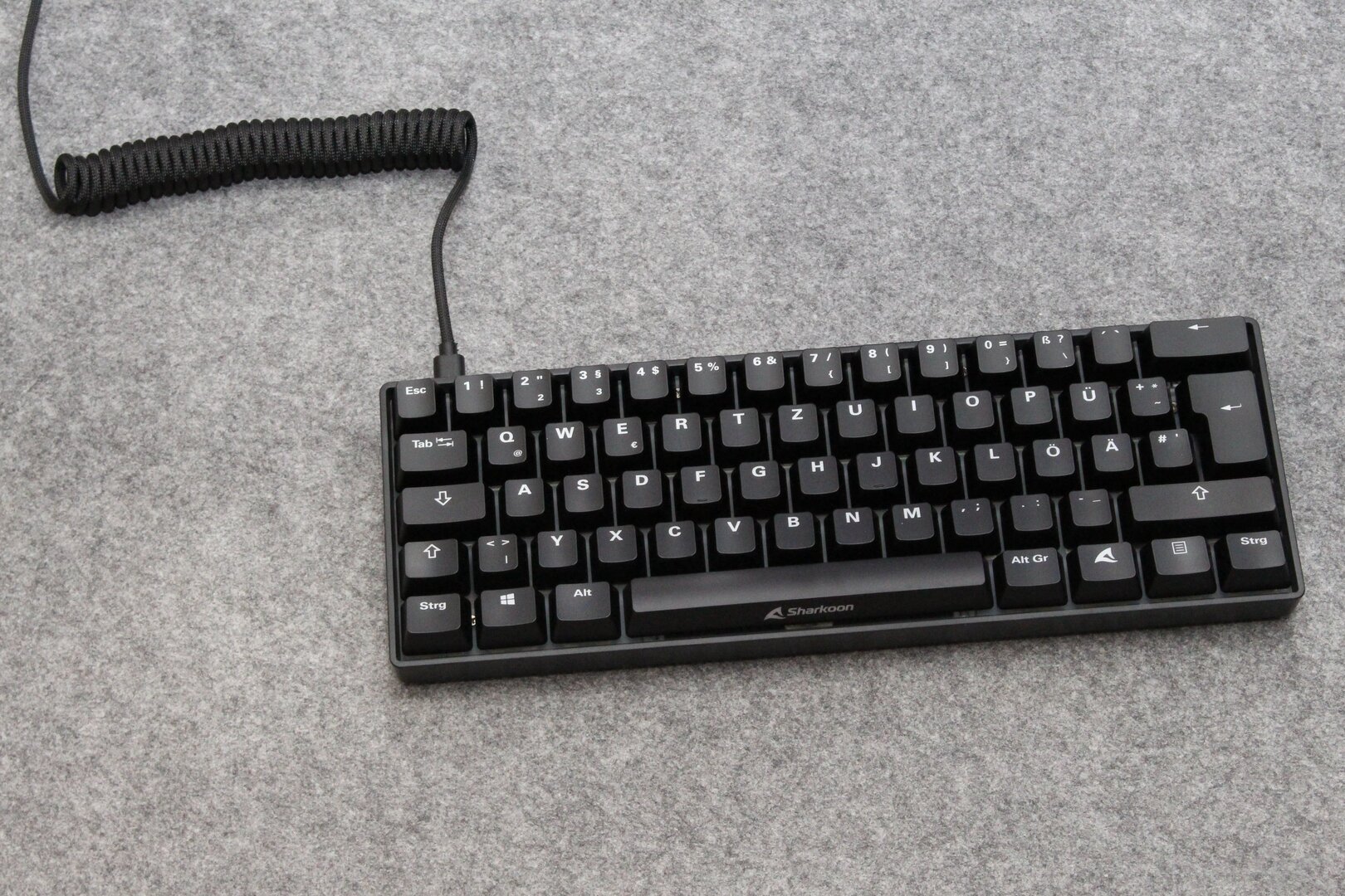

Bei der SGK50 S4 Gen2 handelt es sich weiterhin um eine Tastatur im 60%-Format, die alle nicht zwingend benötigten Tasten streicht. Kompensiert wird das über die FN-Ebene mit Hilfe von Doppelbelegungen. Zusatzausstattung bleibt wie beim Vorgänger auf ein Minimum beschränkt. Obligatorische Tastenbeleuchtung und ein der Optik halber beigelegtes Spiralkabel bleiben.
Der Rest – und die Neuerungen – stecken unter der Haube: Die Gen2 ist nun dank quelloffener Software vollständig auf zwei Ebenen programmierbar und deutlich besser gedämmt. Beide Features übernimmt sie von den Sharkoon SGK50 S2 & S3 PBT (Test) im 80%- und 96%-Layout und vereinheitlicht damit die Grundbeschaffenheit der Produktserie.

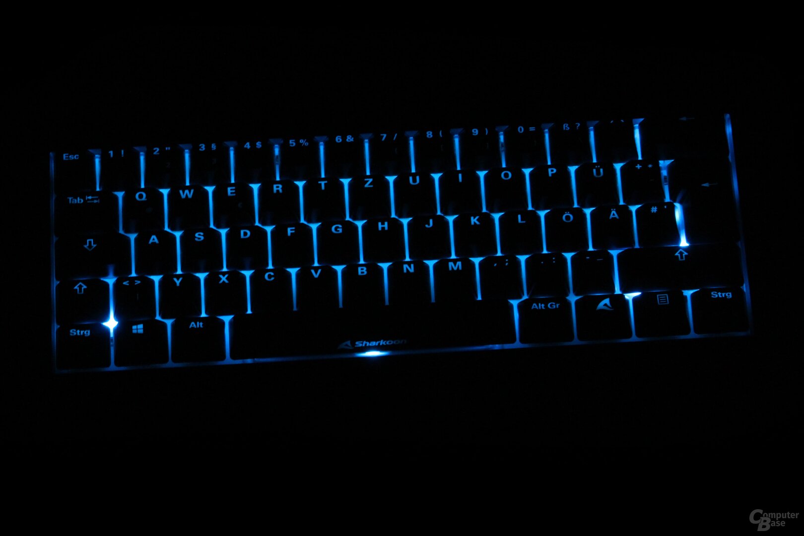

An drei Stellen leuchten LEDs allerdings störend durch
Bessere Taster gibt es aber auch von Sharkoon: Die S4 Gen2 PBT besitzt, wie bei der S2 und S3, nicht nur bessere, wenn auch nicht mehr lichtdurchlässige, Tastenkappen aus PBT-Kunststoff mit mehr Oberflächenstruktur, sondern wird auch mit besseren Tastern bestückt. Lineare Gateron G Pro 3.0 Yellow sind zwar immer noch und, mit Blick auf den Preis der S4, logischerweise kein High-End, aber gute Midrange-Taster mit angenehmen Klang und feinem Feedback, bei dem das Eindrücken gleichmäßig und geschmeidiger vonstatten geht.
Bei der Beleuchtung geht Sharkoon einen Schritt in die falsche Richtung. Die Ausleuchtung passt, die Helligkeit bleibt okay und Nebengeräusche sparen sich die Dioden ebenfalls. An drei Stellen leuchten LEDs jedoch zwischen den Tastenreihen hindurch – hier sitzen LEDs einfach auf dem PCB. Laut Sharkoon stammen sie vom PCB der ANSI-Version, haben also keine Funktion. Bei voller Helligkeit stören sie je nach Sitzposition und Handstellung beim Hinschauen.

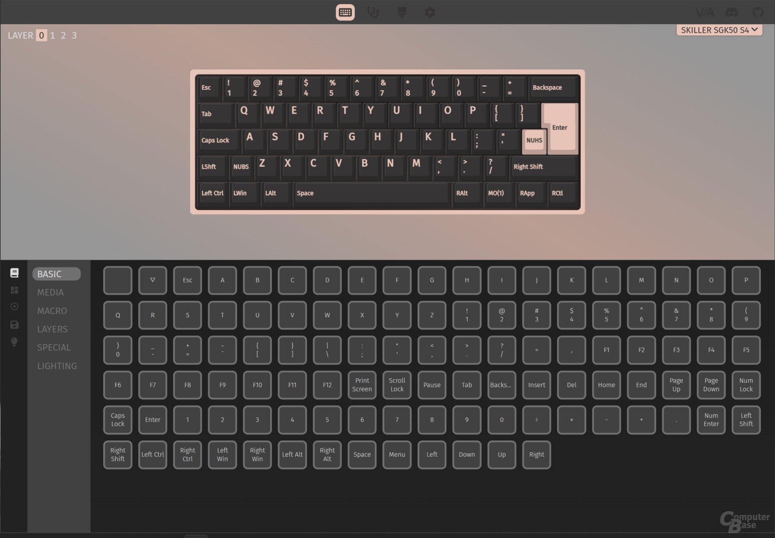

VIA kann die Tastatur auf mehreren Ebenen programmieren

Software: Open Source siegt
Die neue S4 bestückt Sharkoon auch mit quelloffener Firmware. Sie kann entweder manuell oder über die VIA-Webapp programmiert werden, wobei hier nicht einmal eine Konfigurationsdatei geladen werden muss.
Das hat nur Vorteile. VIA läuft im Browser unabhängig von der Plattform oder dem Weiterentwicklungswillen eines Herstellers. Darüber hinaus präsentiert sich die App übersichtlich, intuitiv und ohne Ballast, den eine System-Software mit sich bringt. Dass man sich dafür in ein paar sehr technische Tastenbezeichnungen eindenken muss, ist ein kleiner Preis für die handfesten Vorteile der Plattform.
