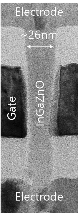

Zum kürzlich abgehaltenen IEDM 2024 wurden weitere Details veröffentlicht, die eine Pressemitteilung knapp zusammenfasst. Der OCTRAM verwendet demnach einen „zylinderförmigen vertikalen InGaZnO-Transistor als Zellentransistor“. Die Abkürzung InGaZnO steht für eine Verbindung aus Indium (In), Gallium (Ga), Zink (Zn) und Sauerstoff (O). Durch eine „Optimierung von Bauteil und Prozess“ erreiche dieser Transistor einen besonders hohen Strom im eingeschalteten Zustand und einen besonders niedrigen Strom im ausgeschalteten Zustand. Letzteres soll „einen DRAM mit niedrigem Stromverbrauch realisieren“, heißt es.
Der vertikale InGaZnO-Transistor als Bild aus dem Transmissionselektronenmikroskop (TEM)
Der vertikale InGaZnO-Transistor als Bild aus dem Transmissionselektronenmikroskop (TEM) (Bild: Kioxia)
