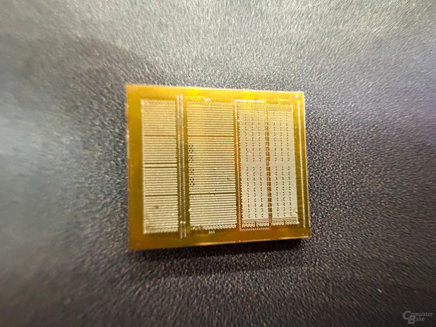

Für das gleiche oder zumindest ein ähnliches Prinzip hat Samsung zur Computex den Namen Heat Path Block (HPB) auserkoren. Ein Mockup des für die Zukunft geplanten HBM5 von Samsung mit HPB veranschaulicht das Konzept.
