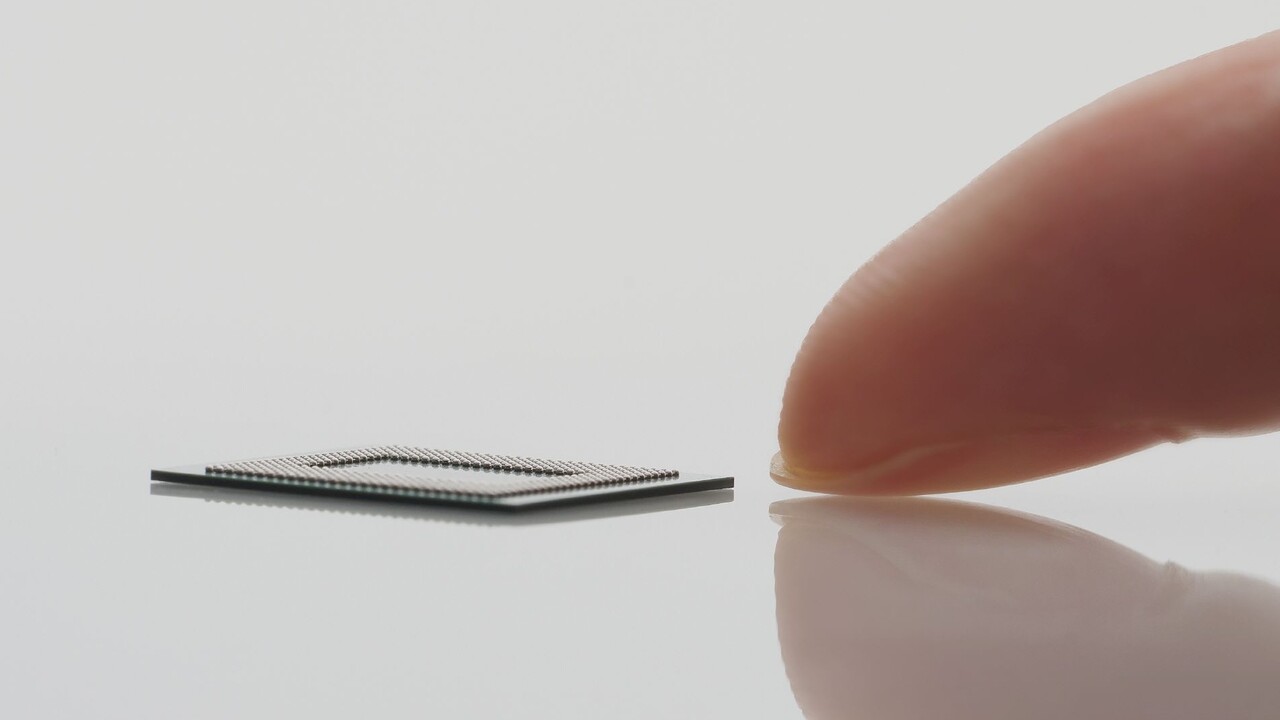

Gerade im Smartphone spielt die Dicke der elektronischen Komponenten eine Rolle. Samsung hat jetzt den nach eigenen Angaben dünnsten LPDDR5X-Speicher der Branche vorgestellt. Dieser stapelt vier Lagen von DRAM mit insgesamt 12 GB oder 16 GB, ist aber dennoch nur 0,65 mm dick und damit so dünn wie ein Fingernagel.
Der dünnste LPDDR5X, aber nur ab 12 GB
Gegenüber bisherigen LPDDR5X-Bausteinen mit 0,71 mm Höhe fällt der neue Speicher rund 9 Prozent dünner aus. Die Aussage, dass es sich um den dünnsten LPDDR5X der Branche handelt, relativiert Samsung in der Pressemitteilung: Es handele sich um die „industry’s thinnest 12 nanometer (nm)-class, 12-gigabyte (GB) and 16GB LPDDR5X DRAM packages“. Laut Messungen von TechInsights hat Samsung selbst die Marke früher unterboten und sogar 0,48 mm dünne LPDDR5X-Packages angeboten, die aber nur 8 GB Speicherplatz boten. Bei LPDDR mit 12 GB und mehr seien 0,65 mm aber der dünnste Wert.
Samsungs 0,65 mm flaches LPDDR5X-Package (Bild: Samsung)

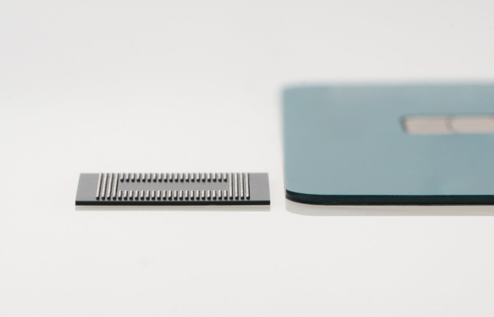

Samsung gibt an, dass zur Verringerung der Dicke unter anderem die Leiterplatte (PCB) sowie Techniken bei der Epoxidharz-Formmasse und dem Wafer-Schliff optimiert wurden. Die neuen Packages sollen zudem hitzebeständiger sein. Durch die reduzierte Bauhöhe gibt es tendenziell etwas mehr Platz für einen Luftstrom zwischen Speicherchip und Smartphone-Gehäuse. Im Smartphone sitzt der Speicher direkt auf dem SoC.
Samsung stapelt seinen DRAM zunächst auf vier Lagen (Layer), um derart dünnen LPDDR5X mit 12 GB oder 16 GB Speicherkapazität anzubieten. Hersteller von Endgeräten wie auch Mobile-SoCs sollen entsprechend versorgt werden. Für später erwägt Samsung Varianten mit 6 Lagen und 24 GB sowie 8 Lagen und 32 GB.
