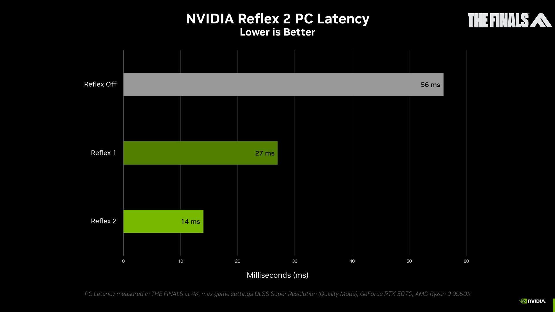

Nvidia präsentiert auch eigens erstellte Messwerte zu Reflex 2, die auf einer GeForce RTX 5070 in The Finals ermittelt worden sind. Ohne Reflex beträgt der Input-Lag 56 Millisekunden, mit Reflex sind es 27 ms und damit 52 Prozent weniger. Mit Reflex 2 soll die Latenz dann noch einmal deutlich um 48 Prozent auf auf 14 ms gedrückt werden.
Latenz-Benchmarks mit Reflex 2
Latenz-Benchmarks mit Reflex 2 (Bild: Nvidia)
Nvidia stellt noch einen weiteren Vorteil von Reflex 2 heraus: Während Reflex primär im GPU-Limit die Latenzen verbessert, spielt es für den Frame Warp von Reflex 2 keinerlei Rolle, ob die GPU oder die CPU der limitierende Faktor ist. Die Latenz wird in dem Fall immer besser sein, was bei Reflex nicht der Fall ist. Nvidia nennt im Durchschnitt eine Latenz von 3 Millisekunden in Valorant auf einer GeForce RTX 5090 und damit im kompletten CPU-Limit – bei 800 FPS.
