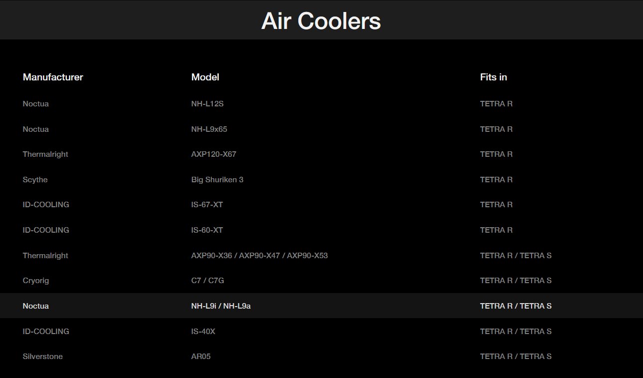

Thor Zone Tetra – Kompatibilitätslisten (Bild: Thor Zone)
Die Kompatibilitätslisten sind nicht abschließend und führen nicht alle am Markt vorhandenen Modelle auf, wie eine kurze Stichprobe der ComputerBase-Redaktion zeigt.

Zur Kühlung setzen beide Tetra auf ein ringsum perforiertes Außenkleid, das im Ganzen entnommen werden kann. Die Produktbilder lassen dabei Aluminium vermuten. Im Innern setzt die Serie rein auf Luftkühlung. Der CPU-Kühler im Top-Blow-Layout darf beim Tetra R 70 mm und beim Tetra S 54 mm in die Höhe ragen. Zur übrigen Gehäusebelüftung nimmt das Tetra R einen 120-mm-Lüfter auf, der jedoch in der Rahmentiefe maximal 15 mm betragen darf, was die mögliche Auswahl passender Lüfter auf nur 21 Modelle begrenzt. Beim Tetra S können zwischen Netzteil und Grafikkarte zwei 60-mm-Lüfter verbaut werden. Hier fällt die Auswahl mit insgesamt 66 passenden Modellen wesentlich größer aus.
