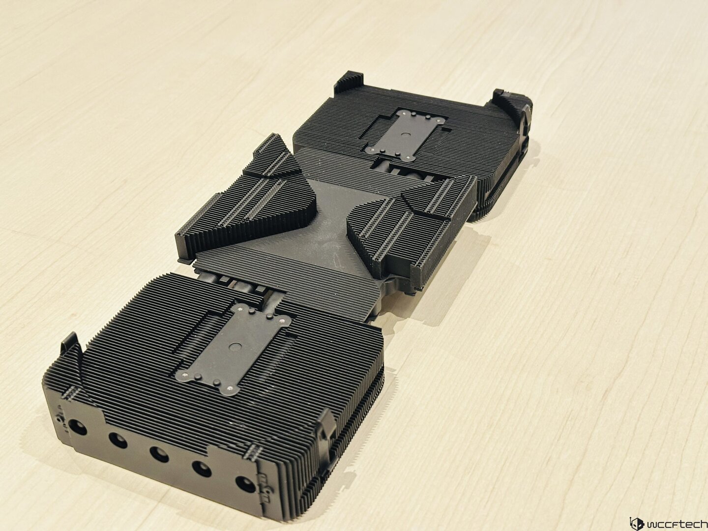

Mit der letzten Generation hat Nvidia den Klassen 80 und 90 einen massiven 3-Slot-Kühlkörper spendiert, bei dem ein Lüfter ungehindert durch die Lamellen pusten konnte. Der andere, hintere Ventilator hingegen blies gegen das PCB, das die erhitzte Luft über die I/O-Blende aus dem Gehäuse leitete. Mit GeForce RTX 50 hat sich Nvidia bekanntlich ein neues Kühlkonzept ausgedacht, mit dem die Founders Edition von GeForce RTX 5080 und RTX 5090 nur noch zwei Slots dick ist. Möglich machen das ein innovatives dreiteiliges – oder genau genommen sogar vierteiliges – PCB, zwei Flow-Through-Lüfter, eine 3D-Vapor-Chamber und Flüssigmetall statt Wärmeleitpaste.
Die 3D-Vapor-Chamber mit Lamellen (Bild: Wccftech)
Das große, zentrale PCB mit der GB202-GPU hat Nvidia bereits auf der CES gezeigt, zu der es auch eine Explosionszeichnung des FE-Kühlkörpers gab. Es blieben aber viele weitere offene Fragen zum Aufbau, der Konstruktion und der Funktionsweise der Grafikkarte. Ins Detail geht jetzt ein Video von Gamers Nexus, das außerdem Hintergründe zum Kühlkonzept und Einblicke in den Entwicklungsprozess gibt.
