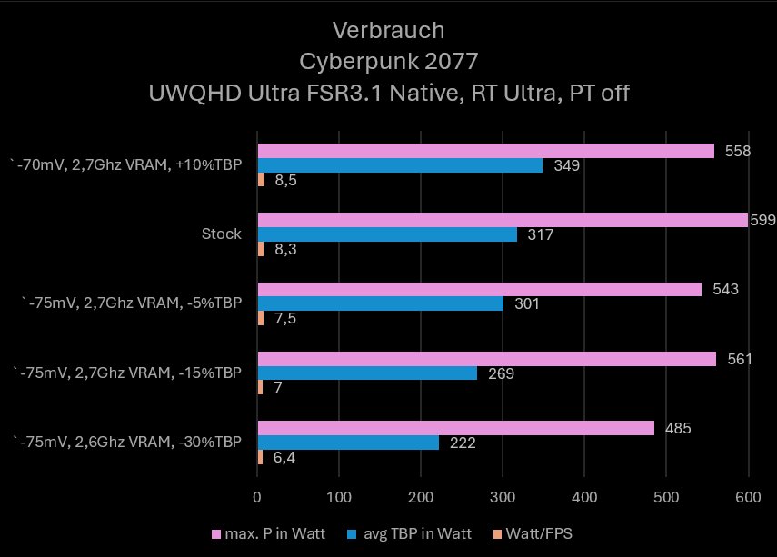

Undervolting
Auf Drängen der Leserschaft hat sich Maxysch auch noch mal mit Undervolting beschäftigt und kam so zum folgenden Ergebnis:
Maxysch
- Persönlich habe ich mich für ein Power Target von -5% entschieden.
- Diese Einstellung hält den Energieverbrauch bei ca. 300 Watt unter Volllast.
- Trotz des geringeren Verbrauchs bleibt die Karte schneller als mit den Stock-Einstellungen.
- Eine vernünftige Lösung für den Alltag stellt ein Power Target von -15% dar. Dabei bleibt der Verbrauch unter 270 Watt, und die Leistung entspricht dennoch den Standard-Einstellungen.
