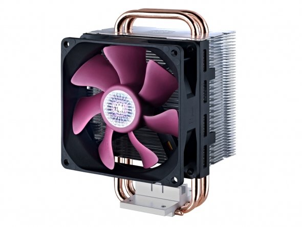

Der Blizzard T2 soll die bisherigen Einstiegs-Kühler der Hyper-Reihe nach unten abrunden und vermutlich den TX3 ersetzen. Das inklusive Lüfter nur 340 Gramm schwere Modell setzt nicht nur auf kompakte Abmessungen von 93 × 80 × 140 mm, sondern auch auf ein ungewöhnliches Design der Heatpipes: Zwei der Wärmeröhren schlagen in dieser Henkel-, oder laut Cooler Master „Dual-Loop“-Anordnung, ihren Bogen oberhalb der Lamellen nicht wie üblich im Kühlerboden. Wie in der Preisklasse üblich liegen die Heatpipes direkt auf dem Heatspreader des Prozessors auf, wobei Cooler Master die Lücken zwischen den Hitzeleitern minimiert haben will – was der Effizienz durch die vergrößerte Auflagefläche zu Gute kommt.
Cooler Master Blizzard T2
Zur Kühlung wird ein 92 Millimeter breiter Lüfter mitgeliefert, der wie üblich mit Hilfe eines Plastikrahmens befestigt wird. Allerdings verfügt das 2.200 U/min schnelle Modell nur über einen 3-Pin-Anschluss, kann also nicht per PWM geregelt werden. Montieren lässt sich der Blizzard T2 auf allen Intel-Sockeln zwischen LGA775 und LGA1156 mit Hilfe von Push-Pins. Bei AMD gibt es hingegen keine Einschränkungen der Sockelkompatibilität, wobei den Kühler hier Halteklammern für das AMD-Retentionmodul an Ort und Stelle halten. Die Verfügbarkeit soll laut Cooler Master bereits Ende Oktober zu einer Preisempfehlung von rund 15 Euro gegeben sein.
