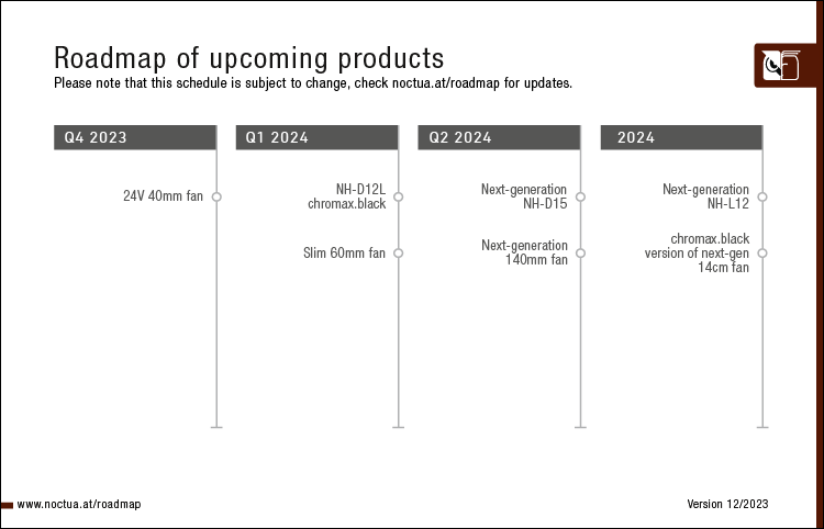

Noctua-Roadmap mit Stand Dezember 2023
Noctua-Roadmap mit Stand Dezember 2023 (Bild: Noctua)
Im Grunde genommen kann die Verschiebung also zwischen knapp sechs Monaten oder nur wenigen Wochen liegen, Anfang 2024 ist mit dem neuen Lüfter aber nun nicht mehr zu rechnen. Gegenüber PC Gamer gibt der österreichische Hersteller jetzt zu verstehen, dass es sich bei den Angaben weiterhin um ein Best-Case-Szenario handele und weitere Verzögerungen nach wie vor möglich seien.
Deformation auch mit Sterrox-Rahmen noch ein Thema
Als Ursache für die Verschiebung des Starts der Massenproduktion nennt Noctua neue Probleme mit dem Sterrox-LCP-Material, das für den Rahmen des 140-mm-Lüfters verwendet wird. Das gewünschte Spaltmaß von nur 0,7 mm zwischen Lüfterblatt und Rahmen sei nur möglich, wenn jegliche Deformationen des Materials ausgeschlossen werden könnten. Insofern sollte das hauseigene Flüssigkristallpolymer beim neuen 140-mm-Lüfter nicht nur für Nabe und Rotor, sondern ebenso für den Rahmen herhalten – eine Lösung, die zur Computex präsentiert wurde.
Ausgedehnte Tests hätten dann aber gezeigt: Deformation sei noch immer ein Thema gewesen; insbesondere, wenn Nutzer die Radiator-Schrauben fest anziehen würden. Insofern habe Noctua die Rahmenkonstruktion erneut angepasst und die Ecken verstärkt, was entsprechend neue Werkzeuge für die Fertigung voraussetze und neue Validierungsprozesse impliziere. Sollte diesmal alles glatt laufen, sei ein Marktstart im zweiten Quartal 2024 möglich, so der Hersteller.
