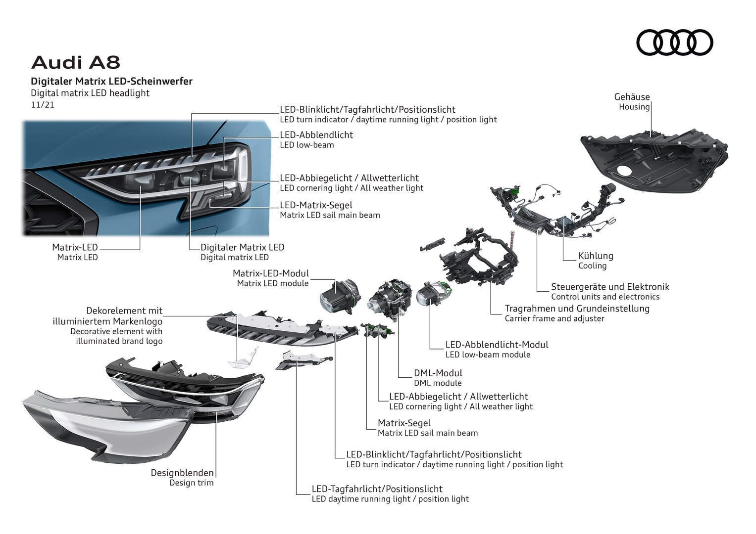

Aufbau eines Scheinwerfers
Aufbau eines Scheinwerfers (Bild: Audi)
Das primäre Modul im Detail
Das primäre Modul im Detail (Bild: Audi)
